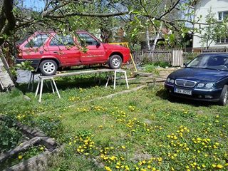

Jedno auto k zapujceni bych tu mel. Budu ho potrebovat az tak v zari. To cervene.

forman po anglickém faceliftu :D
