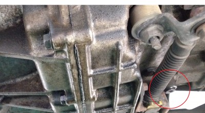

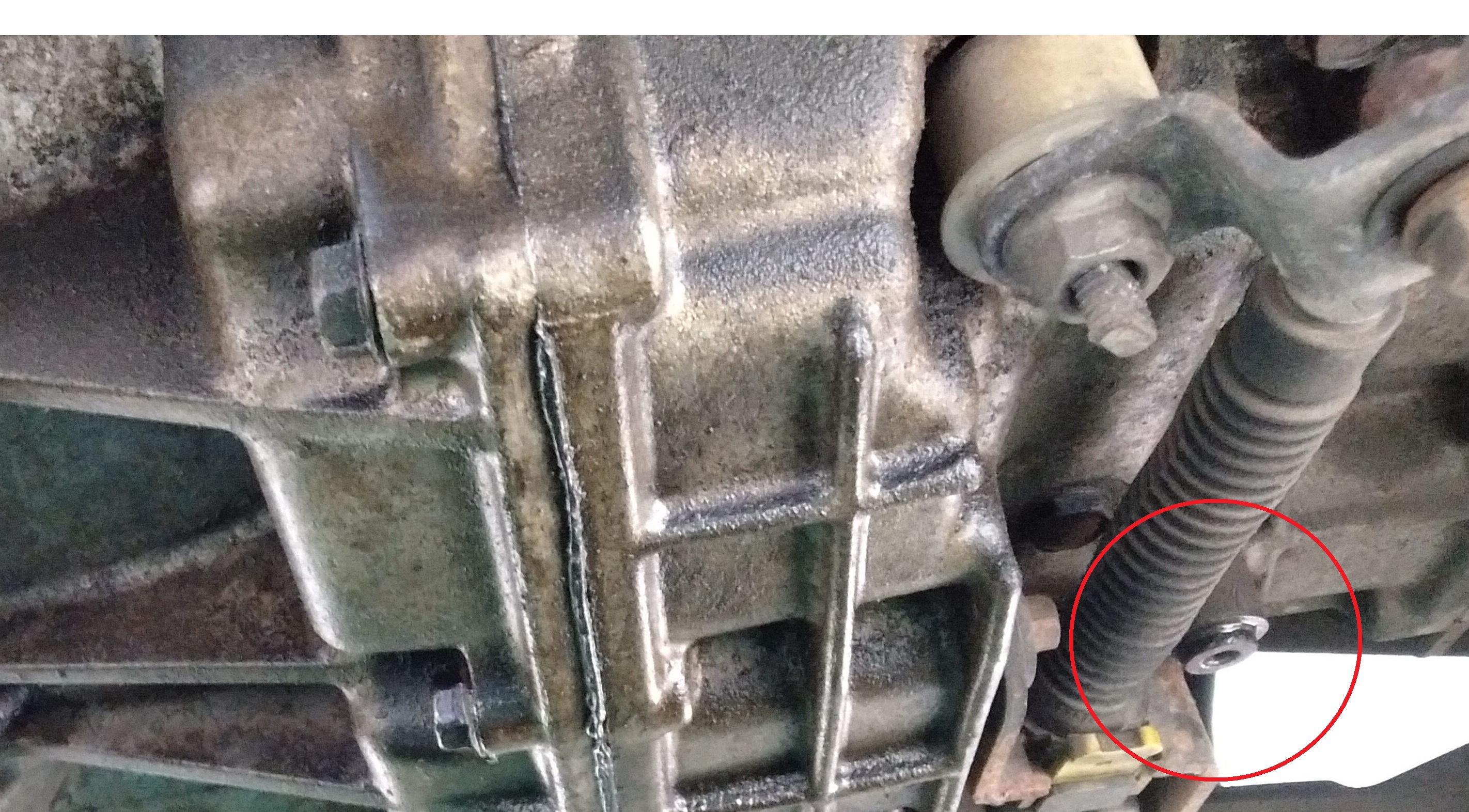

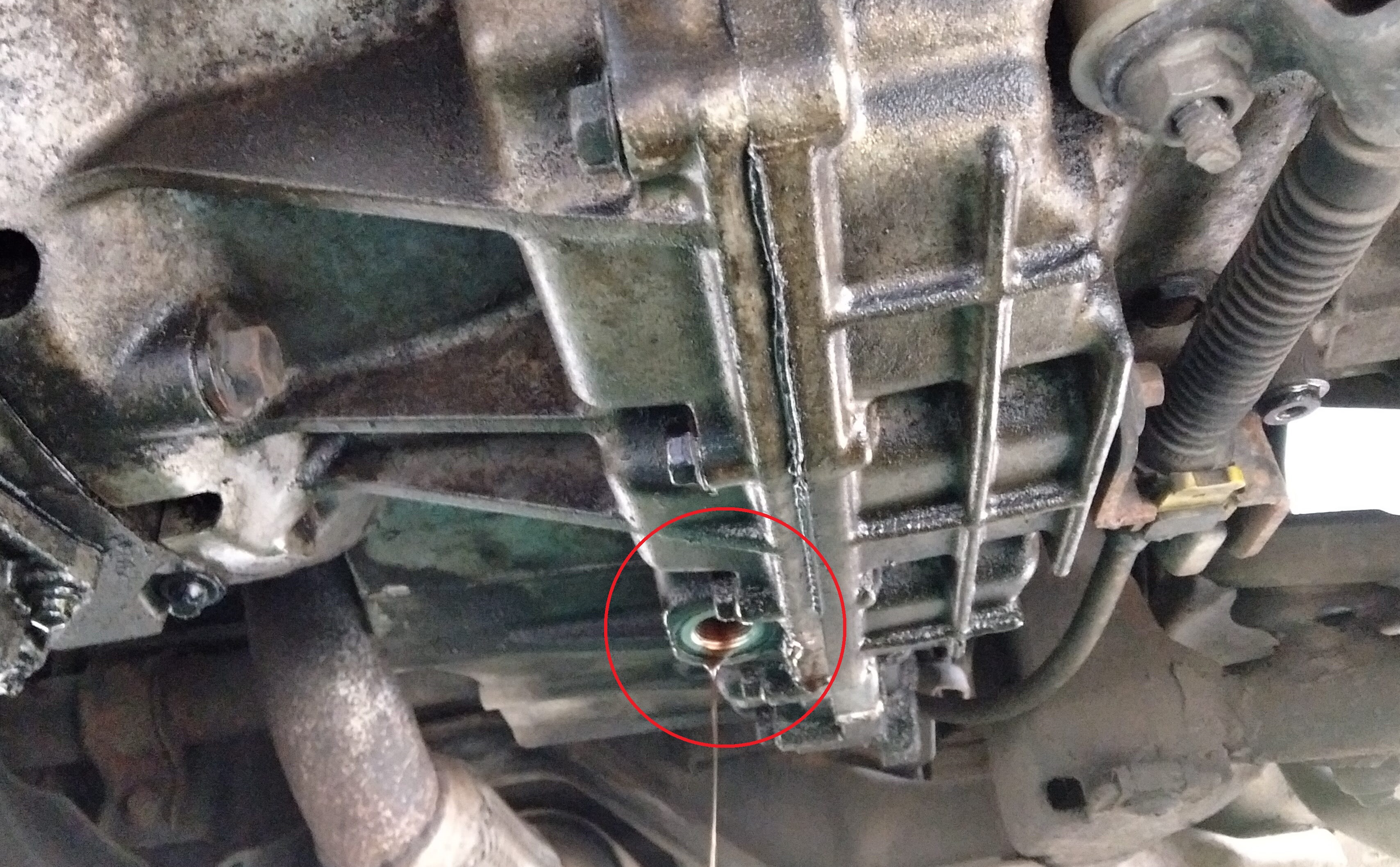

  • Zvedněte heverem auto a sundejte spodní i horní kryt motoru. Najděte výpušťák (viz. foto) a z převodovky vytečou asi 4 litry starého oleje.
    Pohled zepředu auta

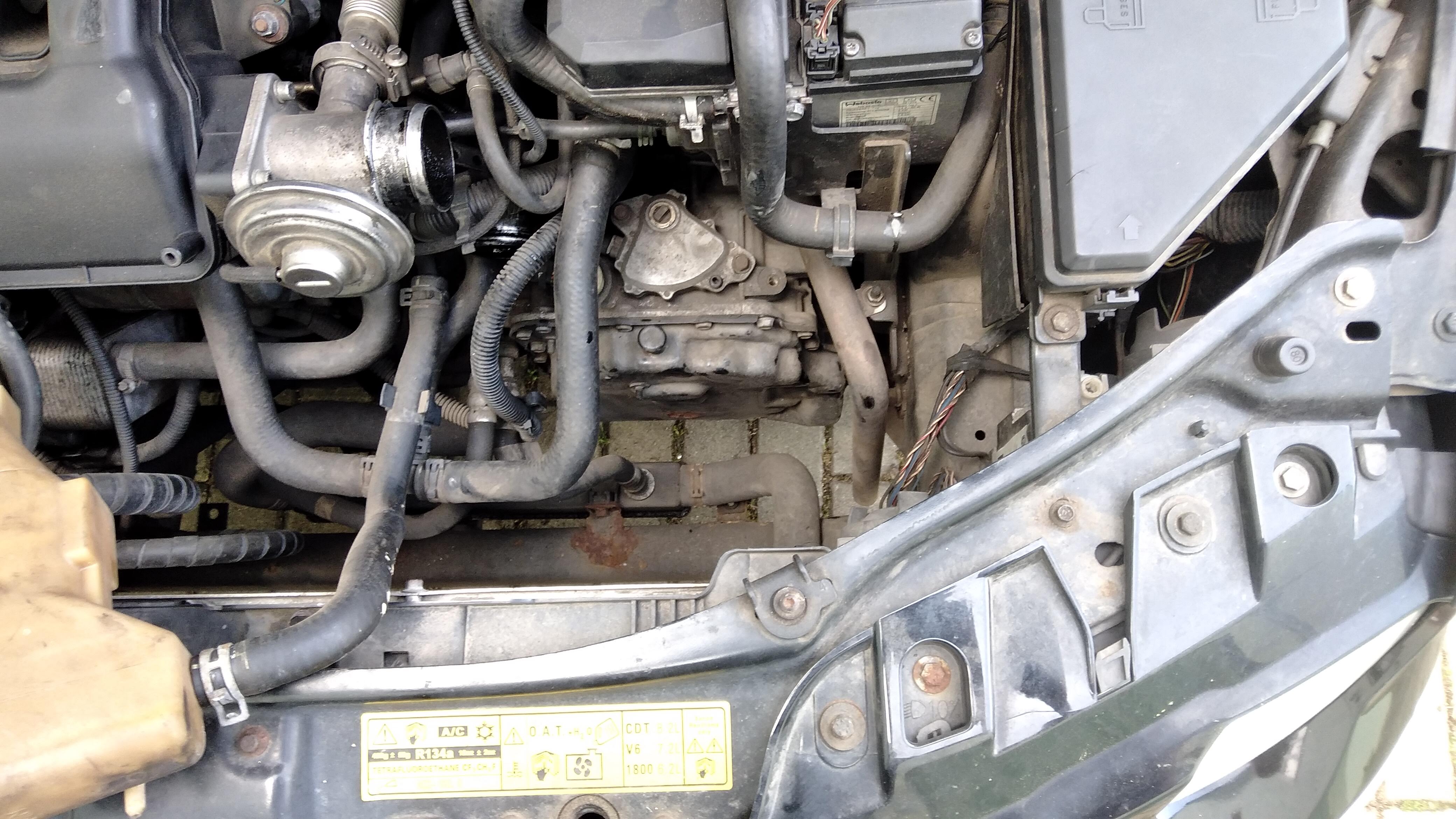

  • Výpušťák vraťte zpátky a utáhněte. V motorovém prostoru, zhruba mezi expanzkou a webastem, najděte otvor k naplnění převodovky a vytáhněte gumovou zátku(viz. foto). Nalijte 4 litry nového oleje. Pozor - hrdlo má cca 12 mm, takže doporučuji vhodný trychtýř a pevné nervy :) .

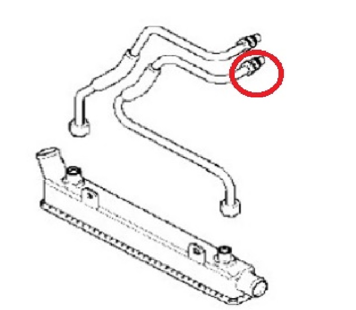

  • Nalevo od plnícího otvoru vedou z převodovky 2 hadice do chladiče oleje - 19mm klíčem povolte na převodovce tu spodní (viz. foto) a hadici ohněte dolů pod auto. Zespod auta jí někam přidrátujte tak, aby směřovala do záchytné vany.

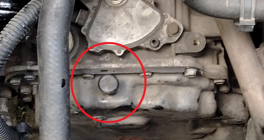

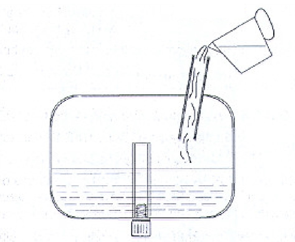

  • Do plnícího otvoru nalijte dalších 5 litrů nového oleje a vraťte zátku. Nyní je převodovka kompletně naplněná novým olejem a je potřeba srovnat množství oleje v převodovce kontrolním šroubem (viz. foto) na předepsanou hodnotu, která je ± 0,3 litru .
    Pohled zepředu auta
  • Je důležité mít auto na rovině a teplotu oleje v převodovce mít mezi 35-40 °C, což vám ukáže diagnostika nebo teploměr v záchytné vaně. Této teploty dosáhnete při venkovní teplotě 20 °C ujetím zhruba 3 km nebo 20 min volnoběhu. Auto nastartujte a vyšroubujte kontrolní šroub hladiny oleje. Stůjte na brzdě a při tom řaďte všechny režimy (P-R-N-D-4-3-2). Každý režim zařaďte na cca 3 sekundy, a řaďte dokud z kontrolního otvoru nepřestane téct olej - až bude hladina OK, už z něj bude jenom trochu kapat. V tu chvíli zašroubujte kontrolní šroub (pozor ať ho neutáhnete moc, stačí malý imbus) a vypněte motor. Do záchytné vany vytekl asi 1 litr oleje - pro pochopení jak funguje kontrolní otvor přikládám obrázek .

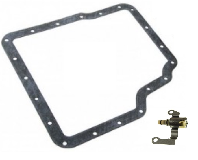

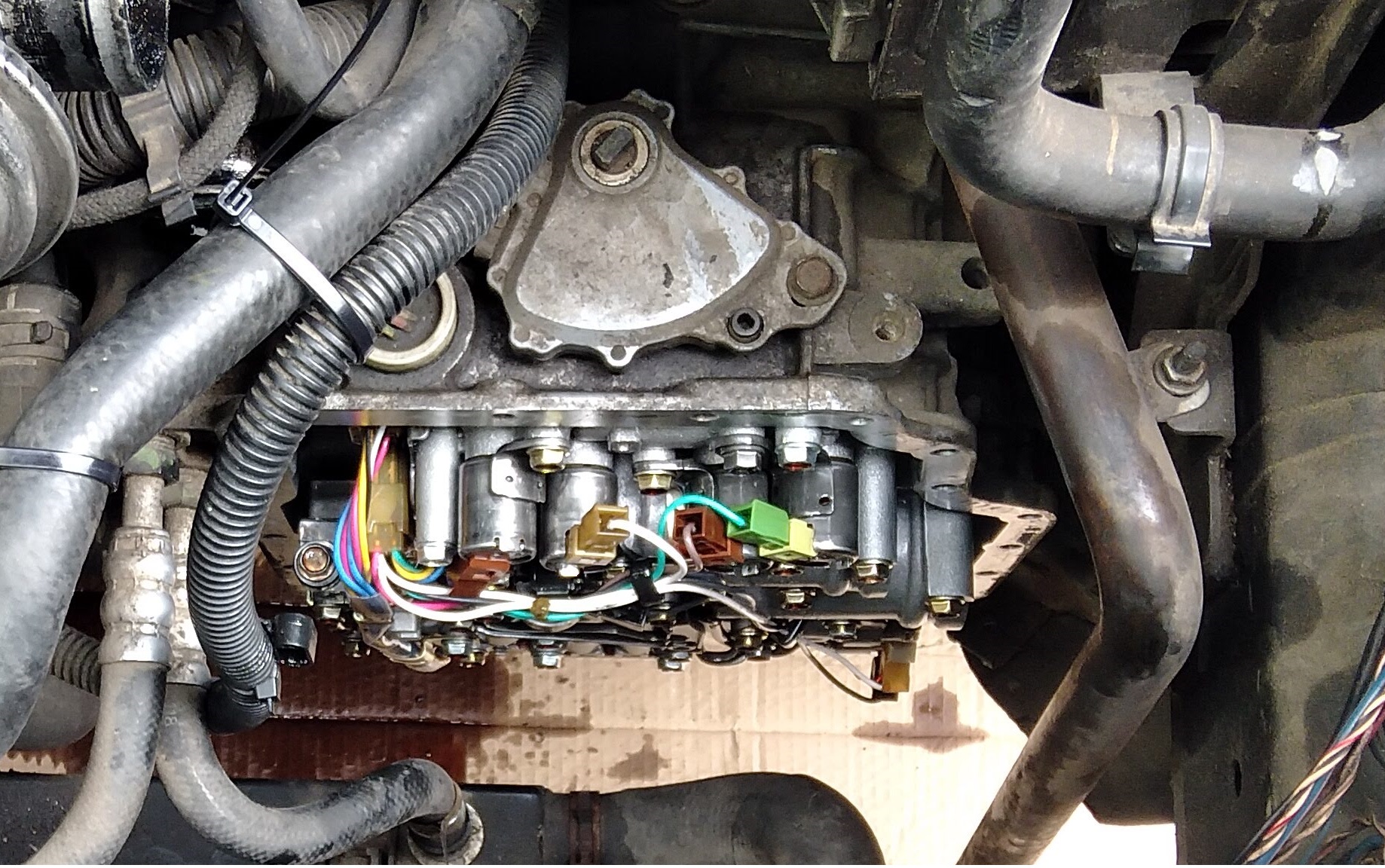

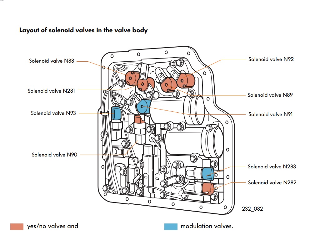

EDIT: Ještě se podělím s řešením jednoho problému, který naší převodovku prý poměrně často potkává. Když jsem auto pořizoval, automat řadil hladce a bez problému. Po několika měsících začal z ničeho nic při přeřazování jakéhokoliv rychlostního stupně hrozně kopat. Auto bylo takřka nepojízdné - jen tak tak jsem dojel domů a už přemýšlel, kde seženu novou převodovku :-D Problém byl nakonec v jednom z několika solenoidů (elektromagnetických ventilů - viz. obrázek), který lze bez problémů snadno vyměnit. Stačí k tomu 4 litry oleje do převodovky, těsnění kolem krytu olejové vany a nový solenoid. To všechno pořídíte na CZ e-shopech zhruba do 4000 Kč.
  • Zvedněte auto heverem a sundejte spodní i horní kryt motoru. Budete potřebovat trochu prostoru, takže odmontujte i vzduch. hadici EGRu a expanzku chladící kapaliny dejte stranou.
  • Vypusťte olej z převodovky - vytečou asi 4 litry (výpušťák viz. foto)
    Pohled zepředu auta
  • Vyšroubujte dokola všechny šrouby krytu olejové vany a kryt opatrně vytáhněte směrem nahoru. Vzhledem k malému prostoru k manipulaci je to docela o nervy, ale uvidíte, že mnohem horší je ho tam zase vracet na místo :-D
  • Vyměňte poškozený solenoid N283 (dostanete se k němu tak, že musíte vymontovat i solenoid N282). Doporučuji preventivně vyměnit i solenoid N93, který prý také často odchází.
  • Potom už jen vyměňte staré těsnění za nové, opatrně vraťte kryt a přišroubujte ho. Dolijte 4 litry nového oleje a zkontrolujte správnou hladinu v převodovce, jak jsem popisoval výše. Převodovka bude opět řadit hladce.
