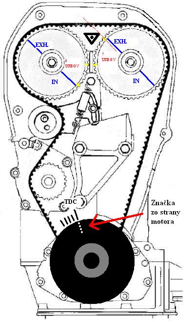

Prikladám návod ako som nastavil rozvody, ak máte lepší tip, prispejte.
Keďže velmi ťažko vidieť na značky /rover 25.../mne sa osvedčil tento postup.
Risku od strany motora nastavím na nulu TDC, potom už len odčítať počet zubov, ako to vidieť na obrázku.

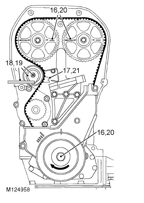

Tady mas lepsi obrazek,u toho tveho se muze klidne stat ze spatne nastavis a potka se to

Druhy zpusob je jistota, ale je fakt, ze ta znacka je schovana pod uchytem motoru a neni tam zrovna extra videt.... Na druhou stranu, kdykoli jsem se hrabal v rozvodech, tak jsem je nastavoval se sundanou dolni remenici a tam je to videt v poho. Vsak remen snad ani nejde bez sundani remenice shodit, ne?

No takže pak proč to nenastavovat podle kolmé rysky, že? ;-)

Ďakujem za vylepšeníe . Toto použijem, keď sa mení tesnenie resp. dávam dolu hlavu a zo spodkom nerobím.
