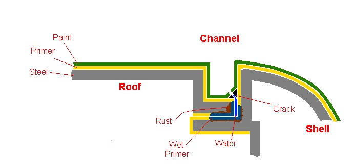

Tak určitě už jste se setkali, u nějakého Rovera s kufrem, respektive s prostorem pro rezervu, plným vody.
Jenže ať hledáte, jak hledáte, nejde najít odkud to teče. Přitom je úplně jednoduchý.

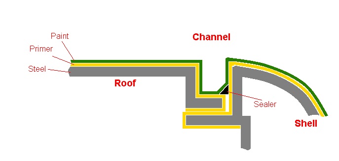

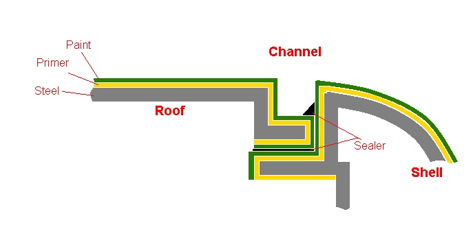

Problém je v popraskání karosářského tmelu, který těsní spoj plechu střechy k bočním sloupkům a většinou je popraskán i kolem víka kufru v dalších spojích částí karoserie.
Řešení je celkem jednoduchý, kupte karosářský tmel, odrbejte původní, popraskanej a přetmelte nově....
Potom k dokonalosti chybí už ""jen"" tmelený místa nechat nalakovat, což už taková sranda a levná záležitost není.
Samo, že vám může do kufru zatékat jinudy, např. kolem okna, nějakou těsnící gumou na víku kufru, pěnový těsnění pod zadníma světlama,....
Ale zatím nejčastější příčinou, se kterou jsem se já setkal byla tahle :wink:

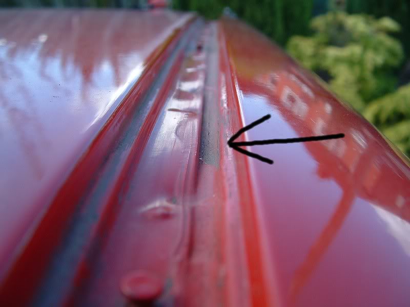

Dá se to jednoduše identifikovat, stačí střešní kanálky vymýt a na tmelu jsou vidět opravdu miniaturní prasklinky...
Přikládám několik jednoduchých schámat, jak to tam ve skutečni vypadá a zatéká (zkopírováno z rovertech.net).
