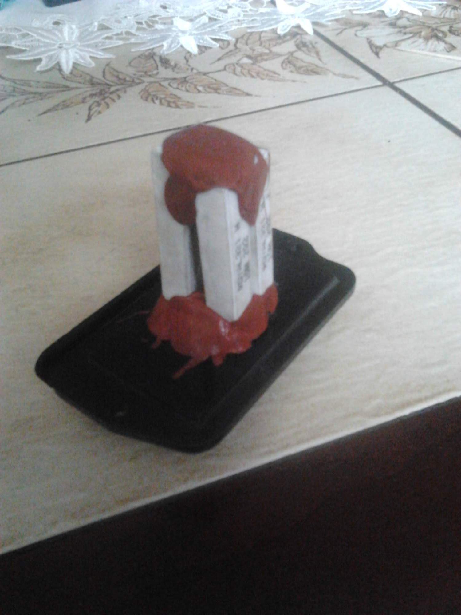

nabízí se varianta laborace s výkonými rezistory takto .... 1. a 2. stupeň cca 1 ohm, 3. stupeň cca 2,5 ohm
a nebo výměna za jakýkoliv modul se 3 stupni z libovolného auta .... na foto je modul z felicie který má navíc pojistku proti přehřátí

Použil jsem modul z roveru 600, jsou tam odpory už v keramice, mám i fotku jak je potřeba to zapojit, už několik let to slouží

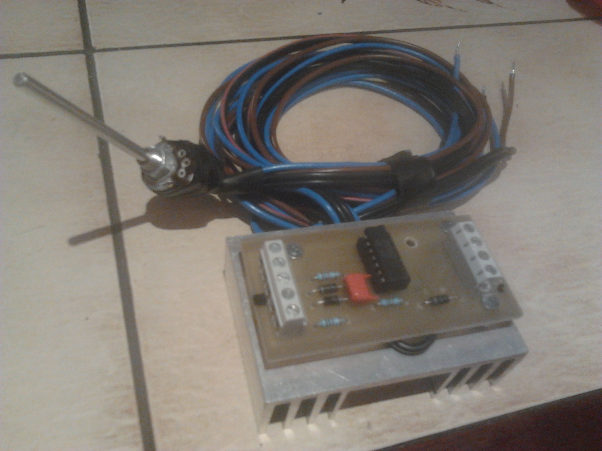

mám to teď vyřešený tímto :)
plynulá regulace otáček ventilátoru
PWM regulátor

chtěl jsem to udělat na tlačítka tudíž elektronický potenciometr s nějakým optickým ukazatelem ale to je pro mě už kapku náročnější a moji lidé na to nemají moc času

Zapracuj to misto prepinace rychlosti, dej na to puvodni knoflik a bude to parada ;-) .... Co bych ale bral, tak nejake chytre ale jednoduche reseni casovani steracu.... Obcas me tech par rychlosti stve :-D ... Ale co... Inzenyri to tak chteli ;-)

no takto to je vymyšlený k zapracování pod původní kolečko :)
