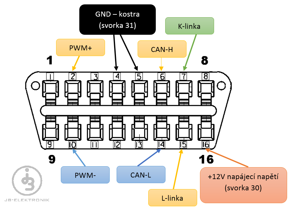

Myslíš si, že by třeba těm, co nemají OBD konektor, pomohlo, kdyby si tu redukci někde sehnali a vozili sebou? Respektive můžeme ji vyrobit, když nám řekneš, jaký konektor má být na druhé straně....

http://dielektrik.com/product/multidiag ... ion-cable/ .... panečku to je cena.
Ale když by se chtělo a pomohlo to, tak by se dala koupit třeba klubová redukce a za zálohu by se dala půjčovat.
A nebo, kdyby se chtělo, tak by se dala vyrobit... konektor sehnat jde https://www.ebay.ie/itm/WHITE-3-PIN-DIA ... 41fb9e6ece a zapojení se také někde vyštrachá.

Příspěvek od Hombre » sob bře 02, 2019 14:03
Ano, potvrzuji. Redukce je urcite reseni, ale asi nejlepsi by bylo predelat si svoje auto na standartni diagnostickou zasuvku, jaka byla po roce 96. Technik by se normalne pripojil a neřešil by připojení redukce ke kostre a k baterii atd. Naklady jsou nulove, staci sehnat zastrcku ze stareho auta.
V případě předělávky by se pripojil samozřejmě jen L, K, +12V a kostra
Ještě v práci zjistím, zda je to technicky mozne, nebo ne.
