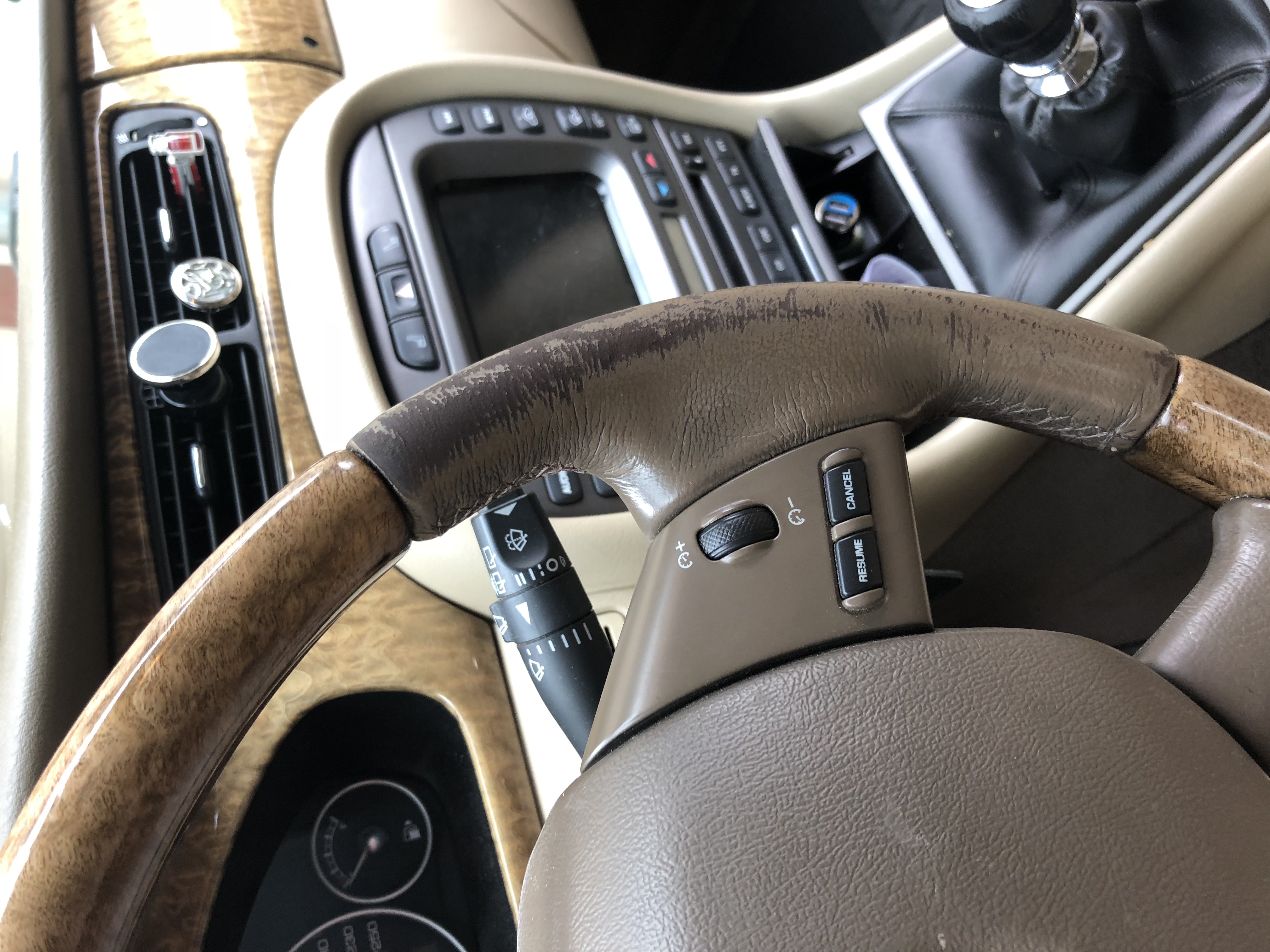

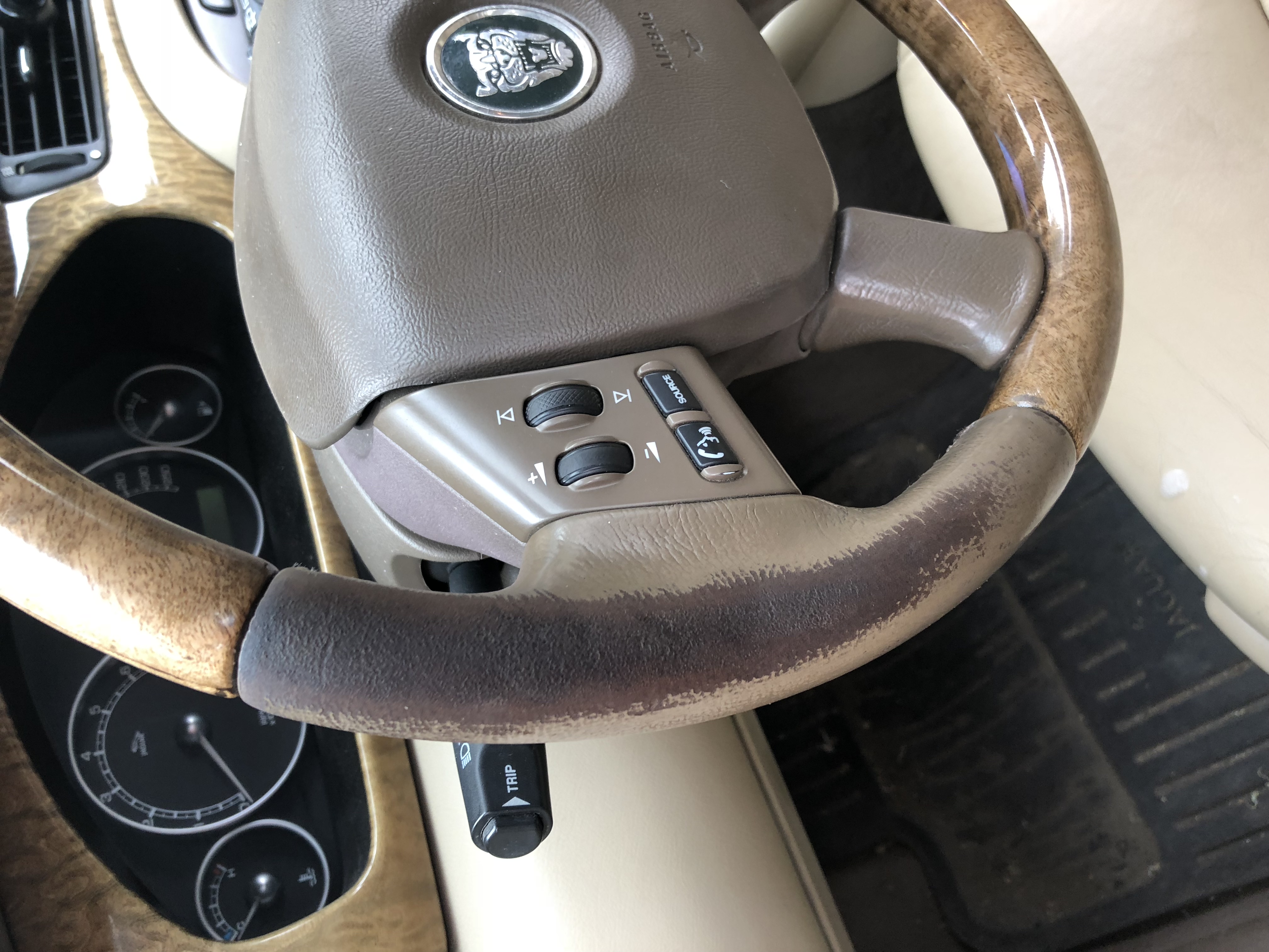

Původní stav

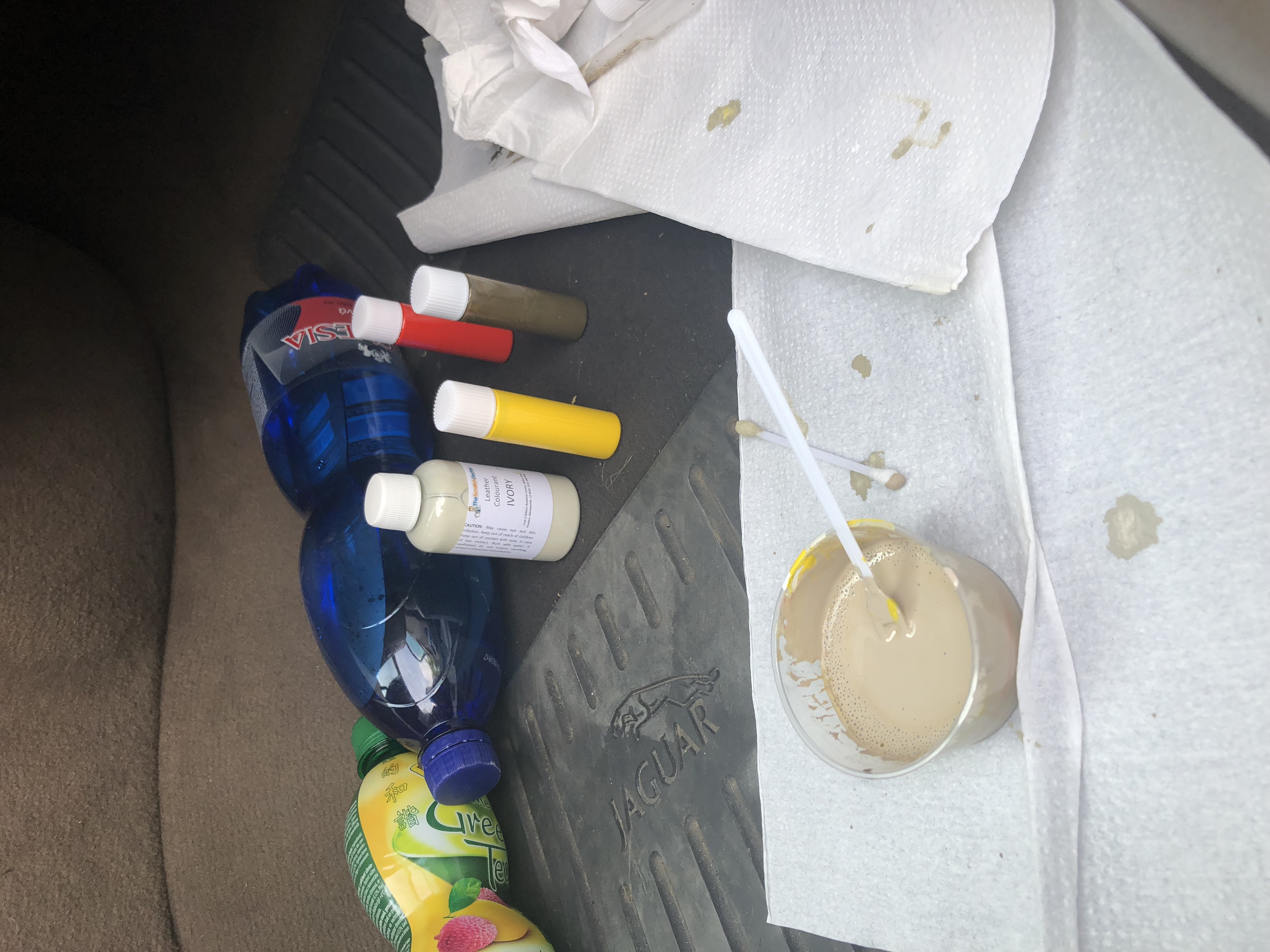

Po zakoupení barev na ebay.co.uk od uzivatele thescratchdoctor ma i web http://www.thescratchdoctor.co.uk/

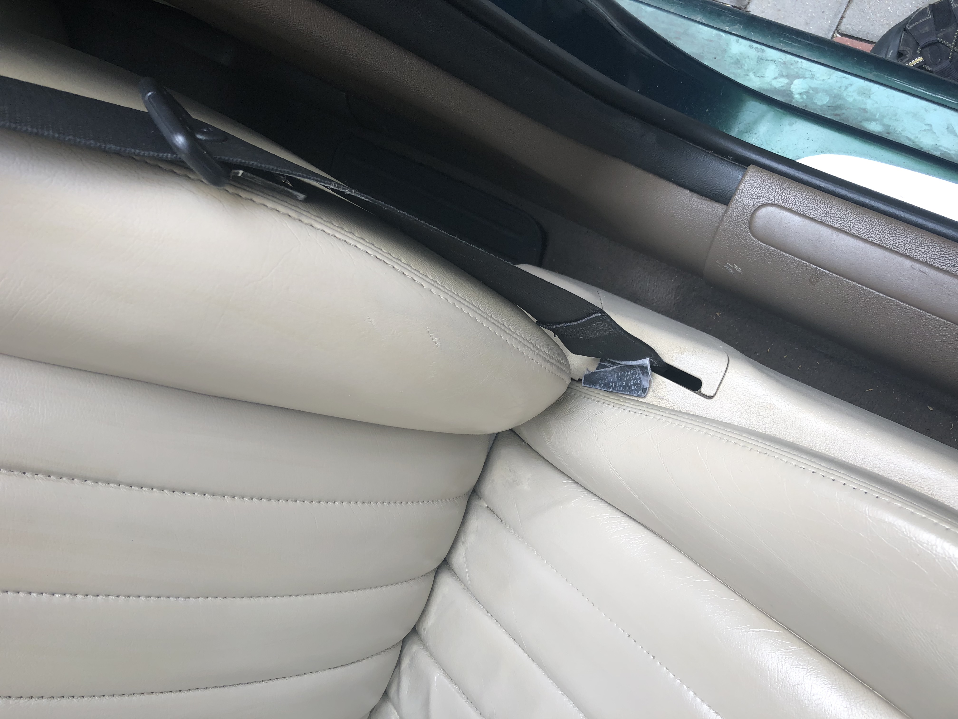

- zaleží co chcete opravovat, v mém případě odřená kůže ne na podklad a nějaké prasklinky
- koupil jsem ikea čistiič na kuži včetně vyživy důkladně jsem to včistil nechat zaschnout
- vzit 320 šmirgl a obrousit pak 600 ku dobrousit i místa která jsou dobrá aby se to mělo na co chytnout
- vyčistit nechat vyschnout - nejdůležitější postup mezi jednotlivými kroky-- nechat zaschnout
- pak namíchat barvu strašný opruz mě to poprvé trvalo asi 45 min stupo:
-no a pak už jen natírat, na poškozená místa se mě osvědčilo udělat alespoň 3 vrstvy na dobé jen jednu. Protože barva působí i jako tmel.
