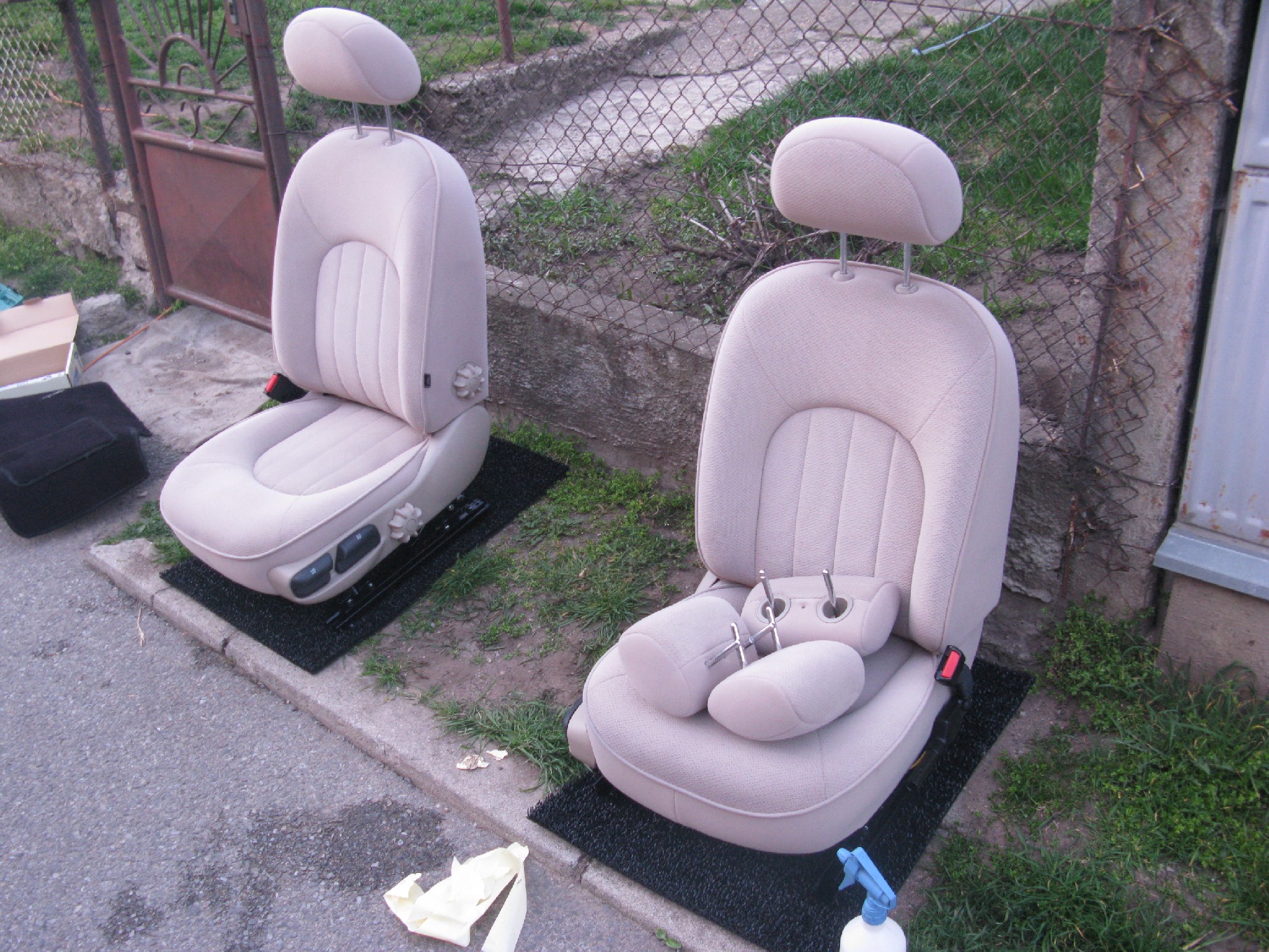

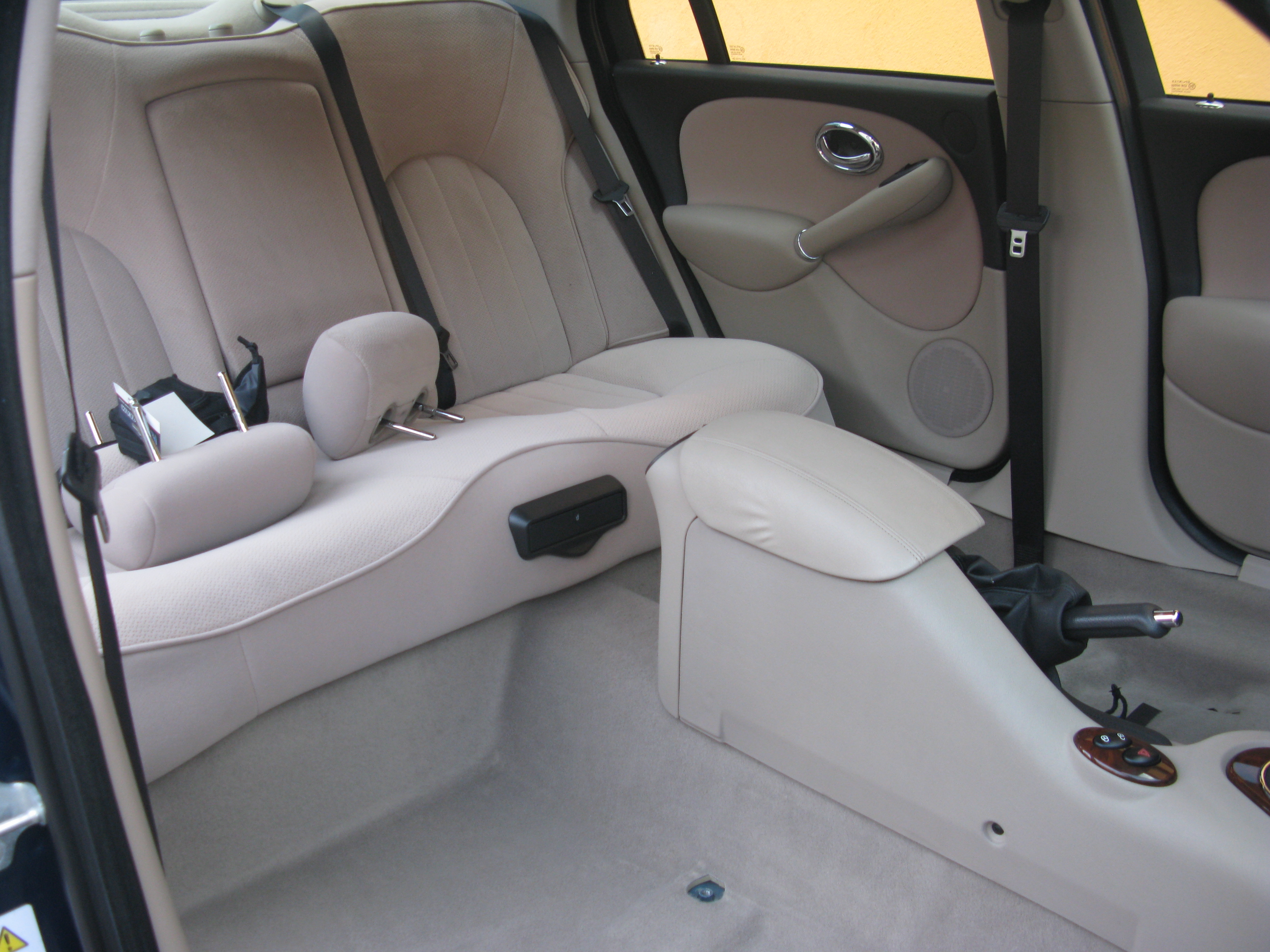

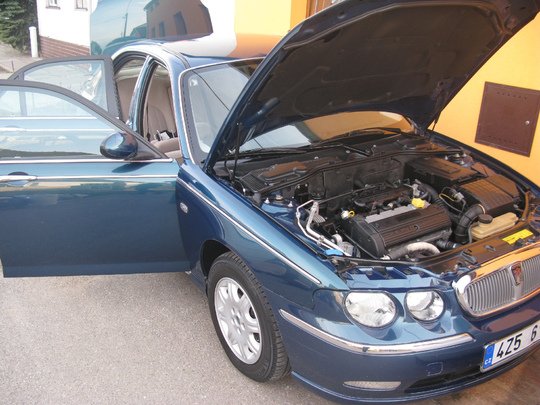

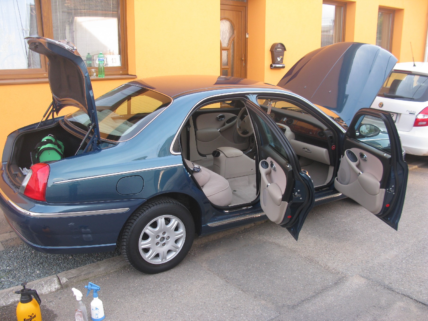

Ač v neděli běžně nepracuji, tentokrát jsem kvůli časovému a klimatickému zoufalství udělal vyjímku a odvezl auto panu Josefovi Čevelovi v Hodoníně (jinak zvanému "Joshiki" na internetovém fóru). http://www.mytiauthodonin.cz
Práce trvala 5 hodin a zahrnovala demontáž předních sedadel, vyluxování a kompletní mokrého vytepování interiéru (ValetPro Heavy Duty), důkladné vyčištění všech gumových těsnění (dveře, kapota, "kufr"- IPA + APC Bilt Hamber Surfex) a jejich ruční impregnace (prsty) přípravkem Swissvax Seal Feed (+ lehké vyčištění interiérových plastů- zejména středového tunelu- ValetPro Pre Wash). (ten Swissvax a čištění plastů a gum jsem si dělal sám)

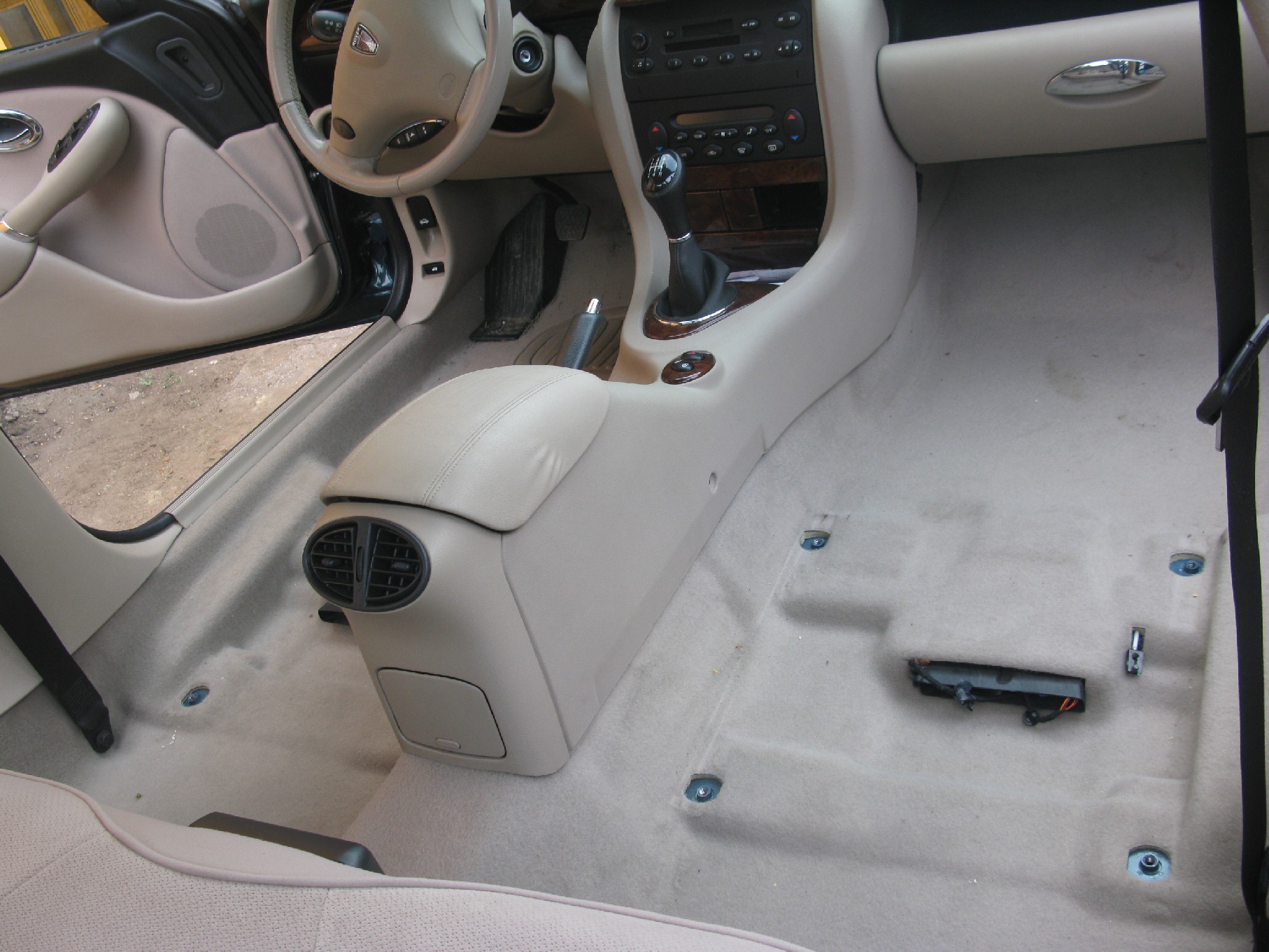

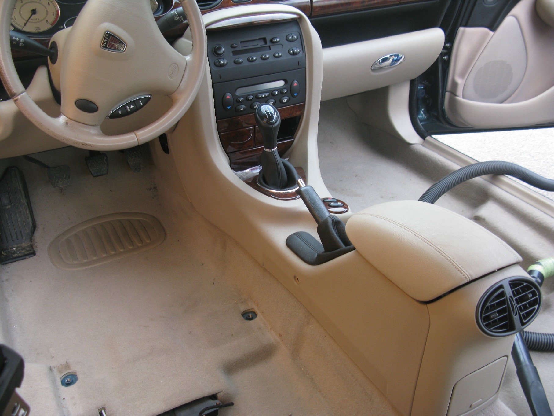

Na první pohled to vypadalo celkem čisté.... Situace na ulici, bylo nám dopřáno pěkné počasí, tak to celkem šlo... Na konci práce.... Jak jsem uvedl, na tom béžovém podkladu se zdálo, že to bude celkem čisté, ale ve vysavači byl nakonec hnědošedý sajrajt, takže ta práce měla zatraceně smysl. V sobotu jsem si nechal v servisu ozónem vyčistit výparník klimatizace, takže veškerý smrad zmizel, takže zbývá jen vůz dovětrat.
Co se týče Josefa Čevely, musím každému vřele doporučit. S jeho prací jsem maximálně spokojen, též i s cenou a celkově šetrným a poctivým přístupem. Sledoval jsem letmo jeho činnost a musím říct, že skutečně umí.
Poznatek- gumy jsem nejprve vyčistil směsí IPA a vody, nechal lehce oschnout a pak ještě APCčkem. Myslel jsem, že IPA stačí, ale tím APCčkem šlo do hadry ještě celkem dost špíny. Po dvojnásobném setření vlhkým hadrem a uschnutí dostaly gumové části takový drsný povrch na omak= zbaveno špíny a mastnoty. Tedy ideální pro aplikaci "pryžoošetřovače".

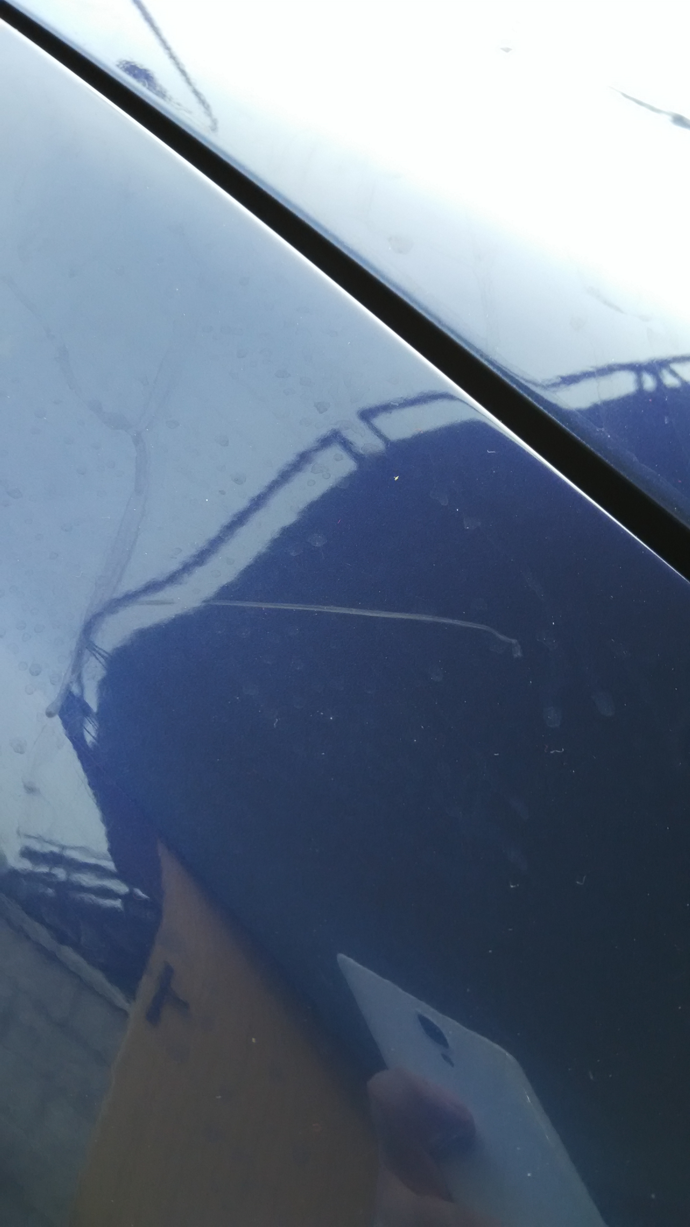

Ja s dneska dostal k cisteni efka, zatim jen dva kybliky a nasledne supernatural clay. Nastesti je to auto malicky, tak to docela odsypa.
Chystam se nejak poresit hologramy na laku a taky skrabance z provozu. Zkusim Gtechniq P1, rucne to bude asi fuska, ale nejak to snad dam.

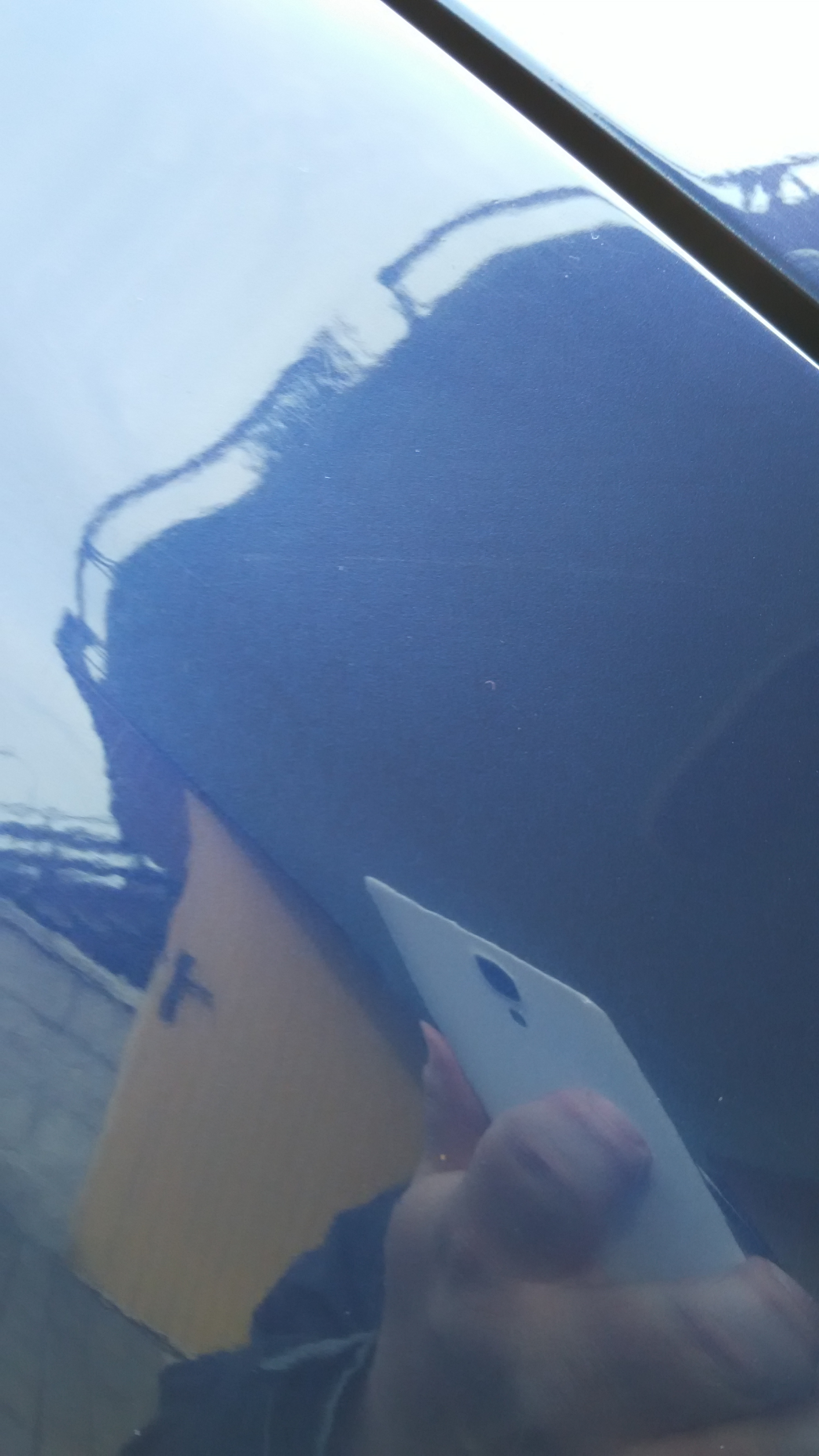

Dneska jsem zkusil jen na jednom sramu nad pravym prednim kolem pouzit AG Paint Renovator a docela to slo.

Skrabanec jsem poresil behem chvilky pomoci toho AG Paint Renovatoru, matlal jsem to levnou mikrovlaknovou uterkou. Kdyz jsem minuly tyden zkousel tentyz pripravek na kolegovu fobii, tak jsem to delal molitanovym aplikatorem a nemelo to takovej ucinek jak bych si predstavoval.
