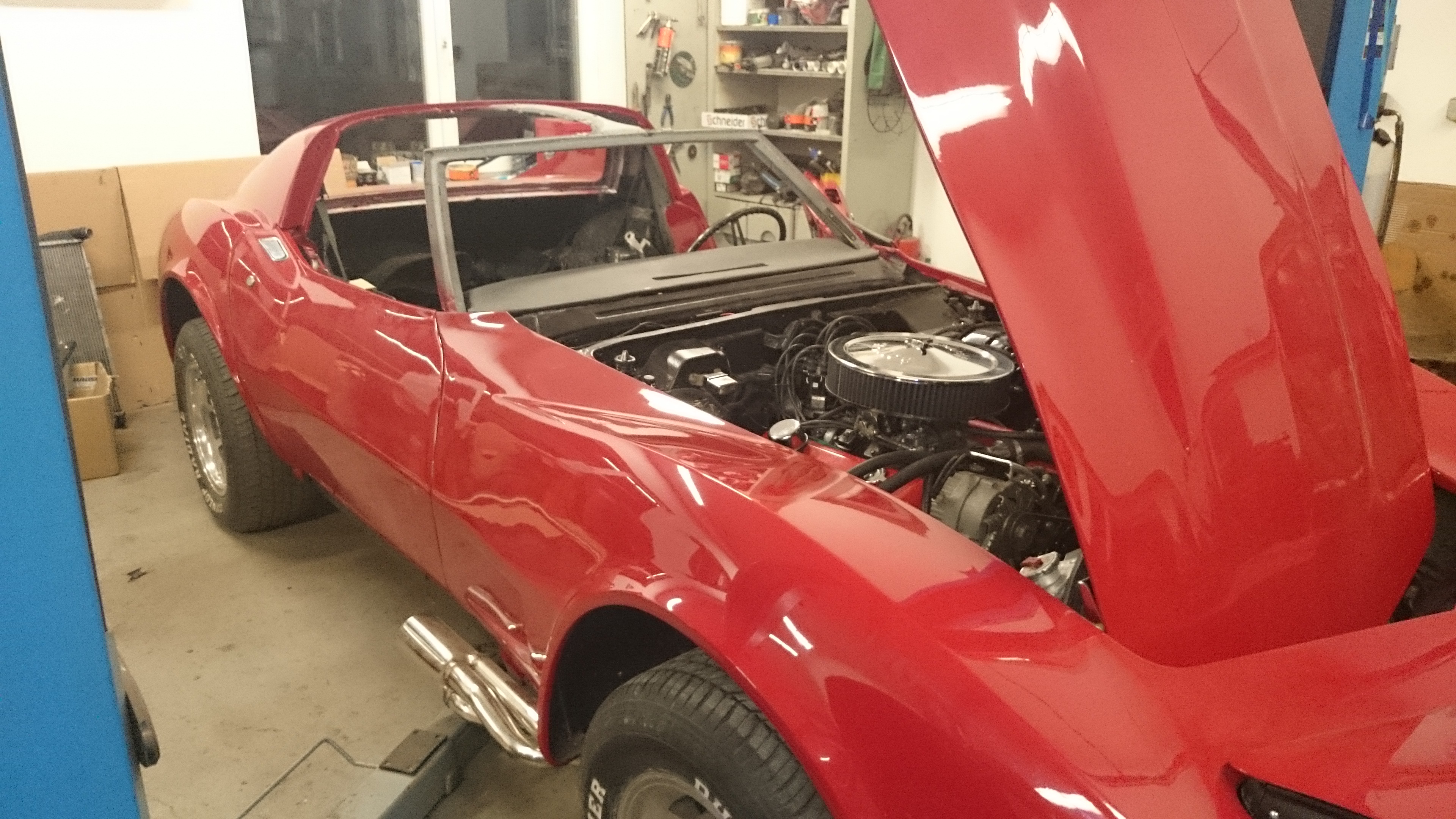

Tak uz by byla jedna zkusenost. Znamej to koupil a nalil do chevrolet corvette c2, 350cu/inch, padlo toho asi 10litru. Na pohled to vypada dobre a funguje to. Ikdyz to fungovalo i predtim bez problémů. Tlakuje to min, ale trochu taky. Me to prijde jako zbytečný

Tak zly to asi nejni, raficka teploty ukazuje stejne. Teplota motoru je dana termostatem. A chlazeni toho V8 litinovyho motoru je asi dostatecne predimenzovany, ze nizsi tepelna kapacita nevadi
