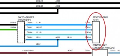

Přátelé když mi na ZS nefunguje na prvním stupni ventilátor (2-3-4 i teplo funguje), chápu dobře, že je na vině nejspíš tento váš předřadný odpor? Pokud nepočítám špatné kontakty apod.
A ve schématu je to tento?
MG ZS 180
Příspěvky: 18109
Re: předřadný odpor ventilátoru topení
Příspěvek od Trunda » pát pro 11, 2015 22:48
Ano, bude to spálený odpor v poli.
