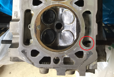

Zdravím chlapy,
je to sice už starší téma, ale pro mě celkem aktuální. Šla mi voda do oleje, ve válcích nic nebylo a měli dobré tlaky. Sundal jsem hlavu, musím říct že jsem trochu rozpačitý protože jsem čekal že to bude na těsněnínebo na hlavě celkem znatelně vidět, ale nebylo
teda aspon pro me ne, zkusenejsi oko by to mozna poznalo. Mam ale podezreni na jedno misto. Nicmene, hlavu jsem dal prebrousit, rovnou jsem nechal zabrousit sedla ventilu a vymenit gufirka ventilu. Delali tlak zkousku a kontrolu hlava praskla nebyla, dneska si pro ni snad stihnu dojed. Kazdopadne ted resim to tesneni a utahovaci moment. Tesneni i srouby jsem chtel koupit v kelly Victor Reinz, ale koukam ze tu na nej dost nadavate. Nicmene nikde tam nevidim to oznaceni MLS.

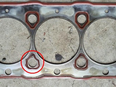

Ahoj,
MLS označení tam sice není, zato je to tam česky - vícevrstvé kovové těsnění. takže se jedná o MLS těsnění, které není z jednoho plechu a polymerových těsnicích plošek, ale z několika vrstev plechu na sobě.
Voda do oleje se ti dostávala kolem šroubu mezi 1. a 2. válcem na výfukové straně, krásně je tam vidět, jak se polymerové těsnění odlepilo.

Ano, šel bych do Elringu, protože je to volba na mnohem větší jistotu. Všimni si konstrukce těsnících cestiček na starém a novém těsnění. Nové má mnohem lepší fixaci, takže by tam nemělo tak snadno dojít k profouknutí cestičky. MLS je fakt loterie, která za to nestojí...
