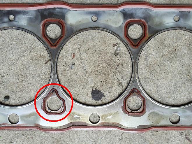

Zdravím chlapy,
je to sice už starší téma, ale pro mě celkem aktuální. Šla mi voda do oleje, ve válcích nic nebylo a měli dobré tlaky. Sundal jsem hlavu, musím říct že jsem trochu rozpačitý protože jsem čekal že to bude na těsněnínebo na hlavě celkem znatelně vidět, ale nebylo :-( teda aspon pro me ne, zkusenejsi oko by to mozna poznalo. Mam ale podezreni na jedno misto. Nicmene, hlavu jsem dal prebrousit, rovnou jsem nechal zabrousit sedla ventilu a vymenit gufirka ventilu. Delali tlak zkousku a kontrolu hlava praskla nebyla, dneska si pro ni snad stihnu dojed. Kazdopadne ted resim to tesneni a utahovaci moment. Tesneni i srouby jsem chtel koupit v kelly Victor Reinz, ale koukam ze tu na nej dost nadavate. Nicmene nikde tam nevidim to oznaceni MLS.

MLS označení tam sice není, zato je to tam česky - vícevrstvé kovové těsnění. takže se jedná o MLS těsnění, které není z jednoho plechu a polymerových těsnicích plošek, ale z několika vrstev plechu na sobě.
Voda do oleje se ti dostávala kolem šroubu mezi 1. a 2. válcem na výfukové straně, krásně je tam vidět, jak se polymerové těsnění odlepilo.

dekuju za vysvetleni, jak rikam nejsem mechanik takze ted jsem o neco chytrejsi a uz vim ze MLS je vice vrstve tesneni :-) A somozrejme dekuju i za diagnostiku toho tesneni
a co ten Elring http://autokelly.cz/Product/EL-167-411/ ... 3;33135458
to je kovove elastomerni, byla by to tedy lepsi varianta?
Re: Pro všechny, kteří použili šrouby a těsnění MLS Victor R
Příspěvek od Trunda » pát čer 17, 2016 8:31
Ano, šel bych do Elringu, protože je to volba na mnohem větší jistotu. Všimni si konstrukce těsnících cestiček na starém a novém těsnění. Nové má mnohem lepší fixaci, takže by tam nemělo tak snadno dojít k profouknutí cestičky. MLS je fakt loterie, která za to nestojí...
