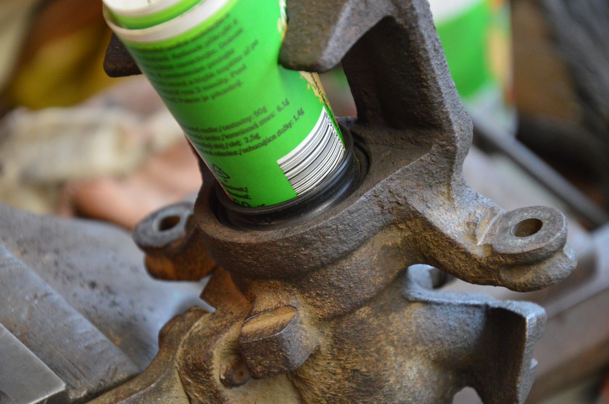

Jak nasadit manžetu brzdového pístku zároveň do třmene i na pístek?
(odzkoušeno na R216RF zadní kotoučová brzda)

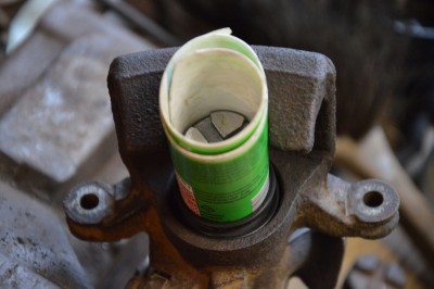

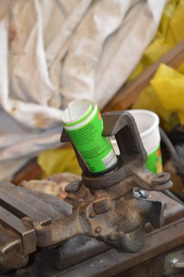

dlouho jsem zkoušel, až jsem vykoumal následující postup:
1/ manžetu nasadíme do drážky ve třmenu
2/ z kelímku (můj je od jakési instantní polévky, má tlustší stěnu než je od jogurtu) si srolujeme trubičku
3/ srolovanou trubičku vsuneme do manžety, která je již ve třmenu
3/ trubičku uvolníme a ona se nám roztáhne do průměru manžety
4/ trubičku trochu vytáhneme, aby se spodní hrana trubičky mohla roztáhnout v manžetě

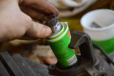

5/ vložíme do trubičky brzdový pístek
6/ zatlačíme pístek až dolů, popřípadě trubičku trochu rozrolujeme aby pístek prošel

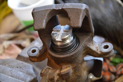

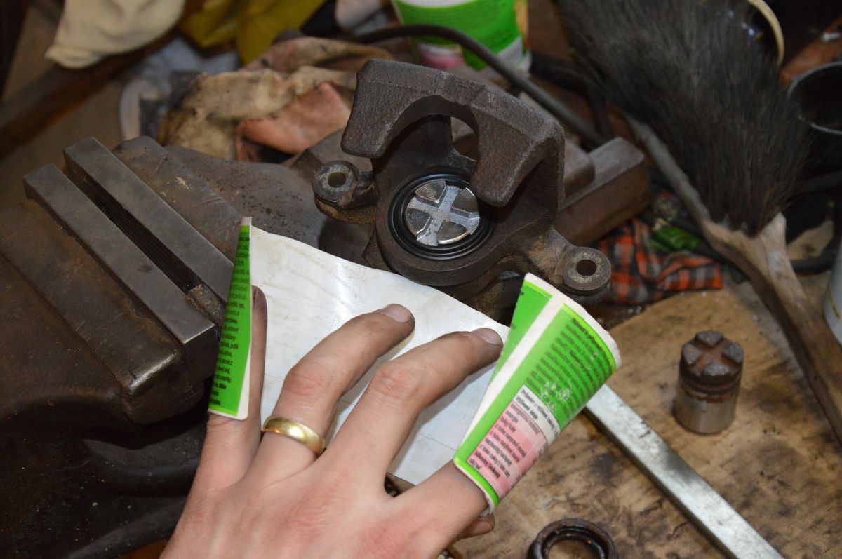

7/ poté vytáhneme trubičku z manžety a manžeta zůstane na pístku
8/ manžetu usadíme do drážky v pístku a pístek dotlačíme do dna, či našroubujeme na samostav ručky
na to jsem přišel ouplně sám

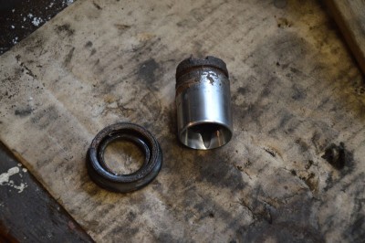

starý pístek a stará manžeta
trubička vsazená v manžetě a již mírně roztažená
vložíme pístek (sorry při focení byl nový již uvnitř)
pístek zatlačit co nejhlouběji
sundat trubičku
a manžetu usadit do drážky v pístku
a tu je rozvinutý kelímek... polívka nevím jak chtunala

Kurnik, ty snad ani nejsi brácha :lol: ... tudle jsem se s tím mordoval a tohle mě nenapadlo ;-) Šikula mir:

Včera jsme tento postup úspěšně použili s Jarkem při výměně pístků na mém kupéčku. Hodně záleží na síle materiálu, který se použije na "vyrobení " ruličky, musí být trochu tvrdší, jinak se manžeta málo roztáhne a nejde dobře vložit pístek mir:

Já nasadil manžetu na spodek pístku(všechno pěkně promazaný brzdovkou) a i spístkem naladil manžetu do hranky,kam patří.Pak jen zatlačil a je tam.U třmenu s "ručkou" uvnitř zatáčet a tlačit.

Dnes jsem v praxi vyzkoušel řekl bych ještě efektivnější fígl na to, jak navléknout manžetu na brzdový píst.
Nasadíte manžetu do třmenu, píst máznete a přiložíte, respektive namáčknete na otvor do manžety. Rukou to na tom normálně přidržíte. Pak na povolený odvzdušňovák nasadíte pumpičku a případně někdo druhý jemně pumpičkou natlakuje. Manžeta se pěkně nafoukne (bacha ať to nepřeženete :-D) a naskočí na píst :-) Během pár sekund není co řešit. Čubrněl jsem jak to bylo snadné a díky tomu pak není problém píst vyměnit i s třmenem pořád napojeným na zamáčknuté hadici na autě ;-)

To je zajímavý postup. Jak bude příležitost nezapomenu odzkoušet. Naposled jsem to zkusil jak klasicky, tak i tou metodou podle Jendy a musím říct, že podstatně snazší a i spolehlivější (správnost nasazení lemu manžety v drážce třmenu lze zkontrolovat zevnitř před vložením pístku) je metoda a la Jenda. Jinak lze mazat jak brzdovkou, tak i speciálními mazivy k tomu určenými. V RAVE je to přímo uváděno. Co jsem četl v údajích dostupných k Plastilube, tak tomu taky vyhovuje.
