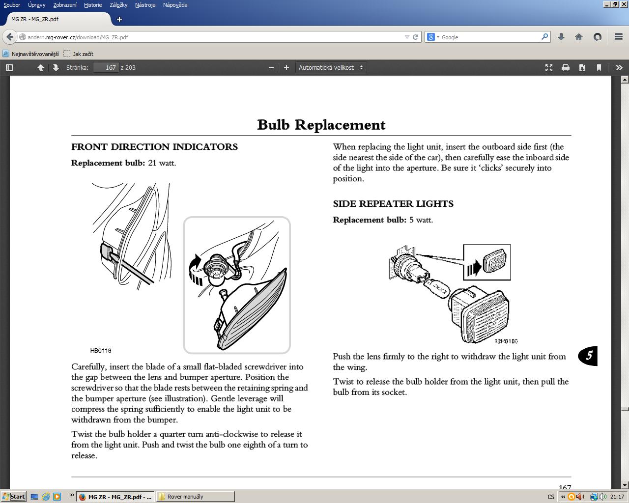

Prosím o radu, možná se někomu můj dotaz bude zdát hloupý, ale radši se zeptám, než něco poškodím. Jak se rozdělává blinkr(směrové světlo) v předním nárazníku na Rover 25? Poradí mi někdo? Děkuji

Posílám náhled z manuálu pro MG ZR, který to má doufám stejně jako R25 :idea:

Vypadá to nadějně, díky moc! :lol: drive:

Takže... moc děkuji za návod, sedí to i se ZR. Nikdy by mě nenapadlo, že tam nebude šroubek, ale nějaký plechový jazýček :shock: Ještě jednou, díky :wink:
