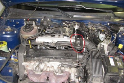

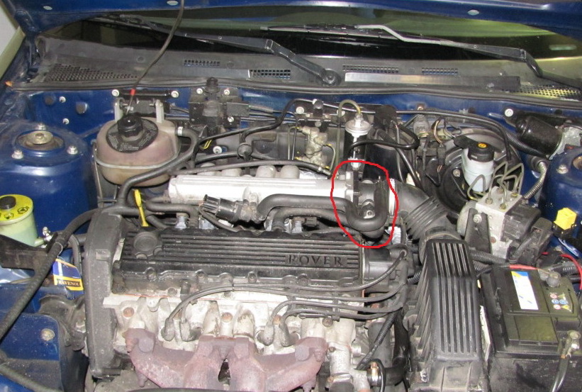

Bratr mi ještě "poradil", že by to mohlo dělat "tohle" ( viz. příloha
) což si myslím, že je ona škrtící klapka, ale raděj bych si to nechal potvrdit ...

Re: ROVER 214i 1997 55kw
Tvůj motor nemá karburátor, tím pádem ani sytič. Ani žádnou sytičovou jednotku. Velikost dávky paliva řídí řídící jednotka podle údajů z čidel.
Ve tvém případě bych začal kontrolou a důkladným vyčistěním škrtící klapky, to je ta zakroužkovaná na fotce, nemusíš ji nijak demontovat, stačí sundat sací hadici. Dále důkladným vyčistěním krokového motorku volnoběhu - šikmý váleček trčící ze sání asi 20 cm vlevo od škrtící klapky. Ten musíš vymontovat a vyčistit vnitřek i motorek samotný, někde tu je o tom vlákno. No a taky bych zkontroloval čidlo teploty motoru pro řídící jednotku (dvouvodičové). Je na hliníkovém koleni, které vede chladicí kapalinu z hlavy do chladiče, zepředu motoru na té straně, kde je škrtící klapka. Zkontrolovat vodiče a změřit odpor mezi piny čidla při studeném a teplém motoru.
-10°C = 8,1-9,9 kΩ
0°C = 5,4-6,6 kΩ
20°C = 2,2-2,8 kΩ
50°C = 760-920 Ω
80°C = 290-350 Ω
No a ještě zkontroluj sání, jestli není někde nějaká netěsnost, , prasklá hadička nebo tak něco.
Pokud se i po ěchto úkonech závada projeví, asi budeš muset na diagnostiku, ale je důležité vyloučit banality.
