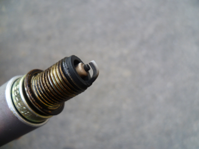

Co mi říká tato svíčka?
Příspěvek od F.i.s.h.men » pát srp 12, 2011 17:47

Podle mého "všechno je v pořádku, v motoru se mi líbilo". Takhle by měla vypadat když vše správně funguje. :)

No tak asi jo no.

Podle toho jak vypadá se dá poznat co se děje s motorem.
Na hondaclubu mi řekli, že mám buď chudou směs, nebo že to mám víc vytáčet. :-D

Ne máš to celkem všechno v pohodě, trošku tmavší sice je, ale to záleží hodně na režimech v jakejch s tim jezdíš, tzn. víc vytáčet by to asi sneslo :D jinak ideální barva met:
Chudá směs je nesmysl, byla by ta svíčka bílá a bejvaj tam i bílý kuličky :roll:

Příspěvek od marcus_777 » ned srp 14, 2011 14:48
Pdle mě, je ta svíčka v naprostém pořádku. Chudou směs rozhodně nemáš. Kdyby jo, tak je hlavně venkovní(ta ohnutá) elektrona upálená. Pač je ve válci vysoká teplota hoření. Jestli ji někde v garáži najdu, tak ji nafotím. Mám jednu exemplární z kámošova motoru s karburátorem, kde opravdu není problém směs rozvrtat :)

Příspěvek od F.i.s.h.men » ned srp 14, 2011 15:10
No ale tahle svíčka má najeto necelých 500 km, to by se tak rychle nerozložila. :-D Doufám :lol: :roll:
