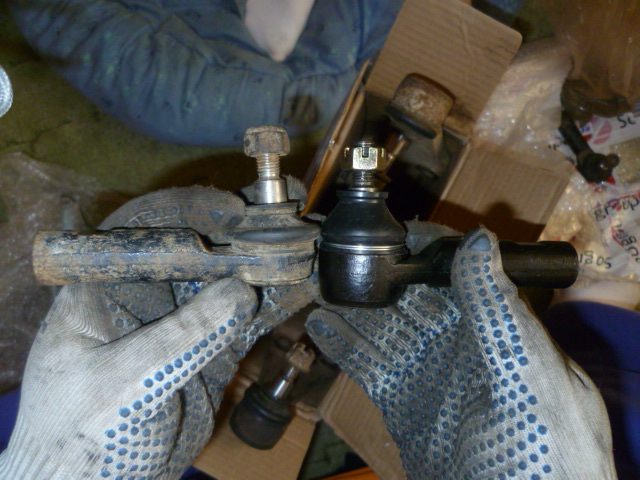

Zkušenosti..původní TRW na MGF 164.000km víceméně bez vůlí(měnil jsem komplet řízení). Nově dané od MOOGu po 10 až 15.000km praskly prachovky, do teď (214.000) jsou ještě bez vůlí, ale také bez prachovek :? .
Na R 216 Convertible modrém v cca 220.000 na jednom původním TRW vůle (praskla prachovka a vyrezl) druhý v pohodě až do nehody a teď slouží na kombíku (výměna 185.000km tacho)
R216 šedý původní TRW do 165.000 původní, pak jsem auto prodal.
Add obrázek....v čem je rozdíl ?? Mimo to, že je jeden rezavej a druhej novej ?? :mrgreen:
