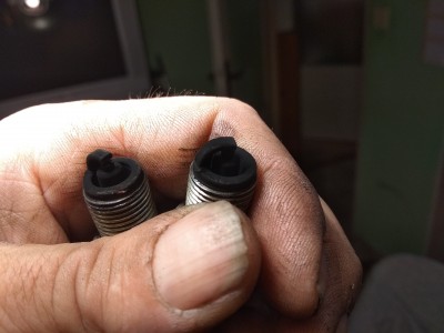

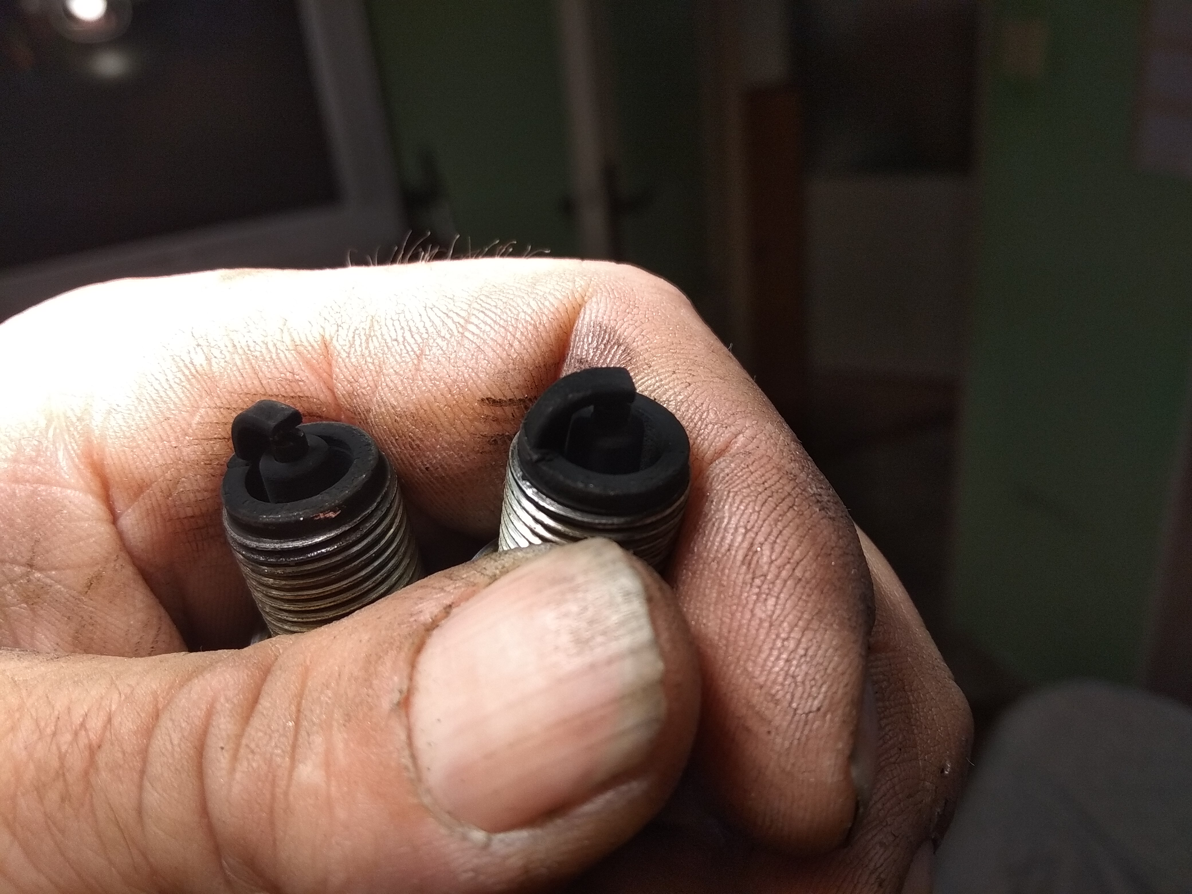

Příspěvek od Zdendula » úte lis 12, 2019 18:47
Zase jsem dnes nenastartoval.Takový jsem vytáhl svíčky.Co to k sakru je?
