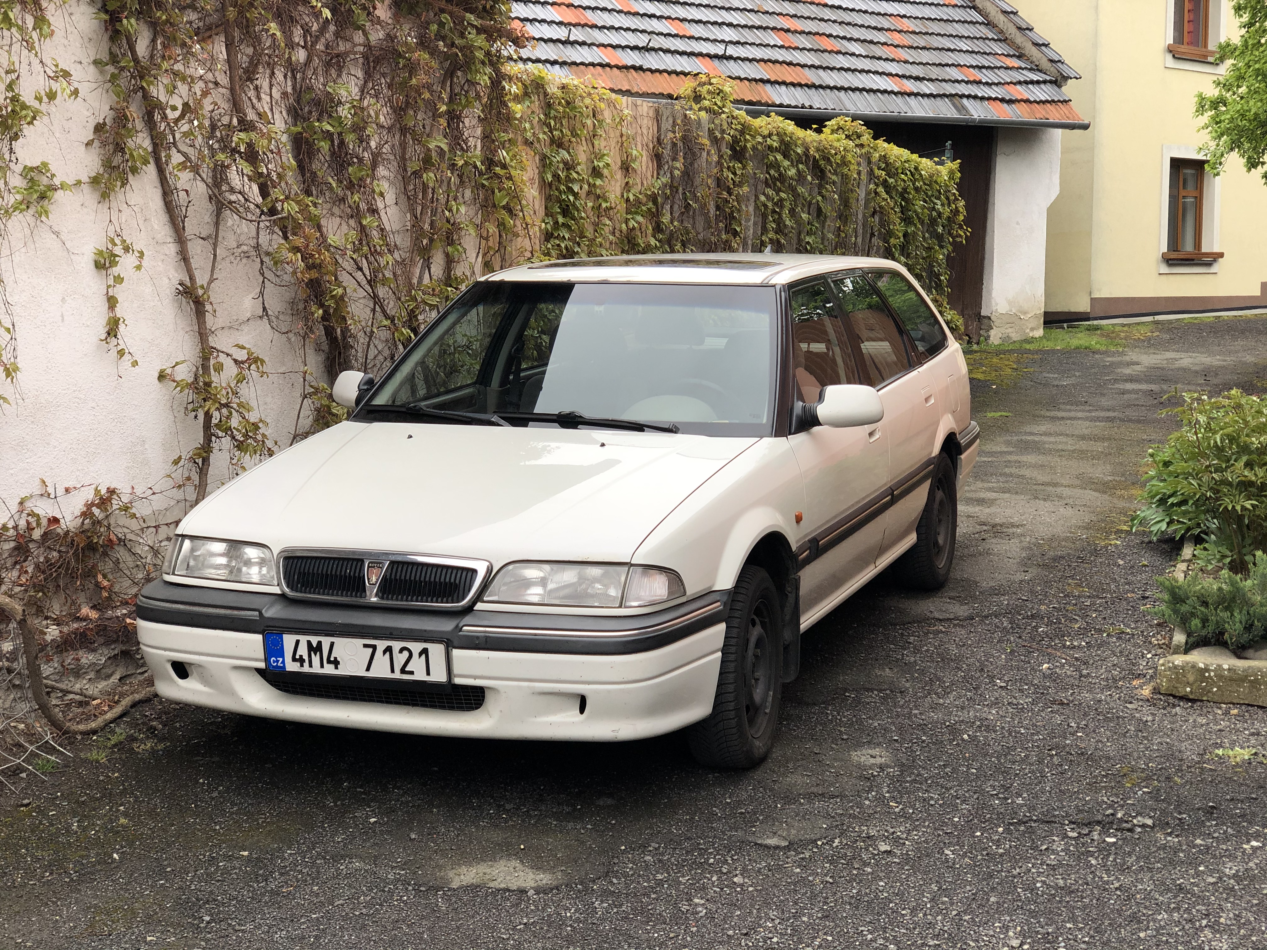

Karle to nevyřeší to, že mi na lemech plechů se začínají rozjíždět puchýře do takových těch "červotočích" cestiček..... to nejde z dutin, ale od nepatrně narušené povrchovky na lemech, kam se mikroskopicky dostala voda a ta těmi cestičkami putuje pod lakem. Od dutin si myslím že to tak velké zlo není....
Oškrabal jsem hromadu dalších puchýřů, hlavně nad čelním oknem. Po odškrábnutí bylo znát, jak v té rzi je hromada vody
A takovými začínajícími puchýři je auto poseté kolem dokola. Bohužel už mnohde i uprostřed plechu. Bohužel se projevuje ne moc velká péče o lak.
To, co jsem odškrábl, tak jsem vydřel do co největší šířky, kam to zasahovalo. Mírně korozi narušil šmirglem a pak otřel isopropanolem. Pak namazal Konkorem. Před tím jsem auto trošku otřel vlhkou mycí rukavicí a ihned osušil.

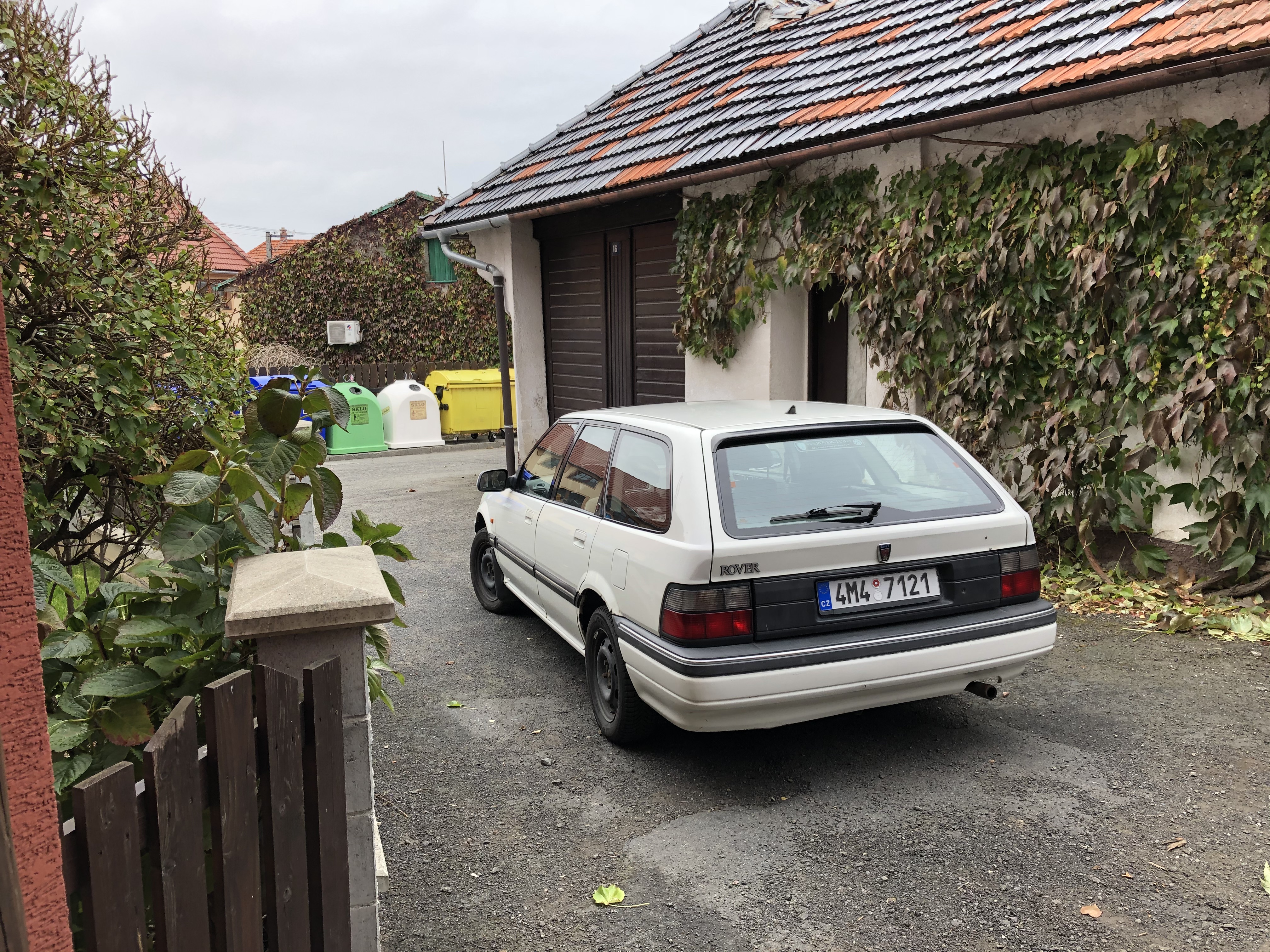

No vidíš, krásný stroj ... dej tomu slušný kola a můžeš vyrazit na Tvarůžek
Jj, na fotce hezky není vidět jak je to ohnilé

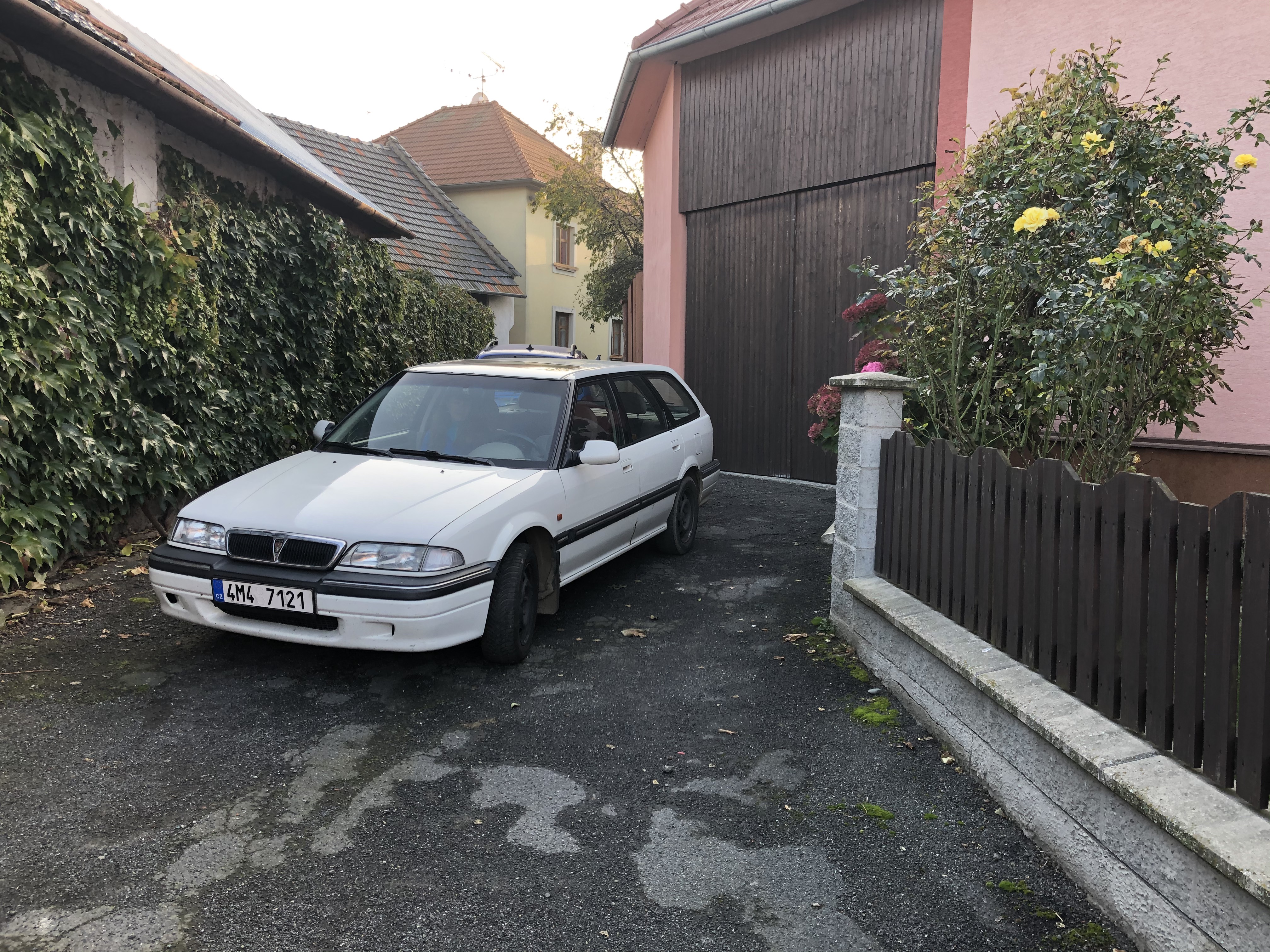

Japato, že jsem tu nedal fotku z jara, kdy jsme s dětmi Lubuťku projeli?

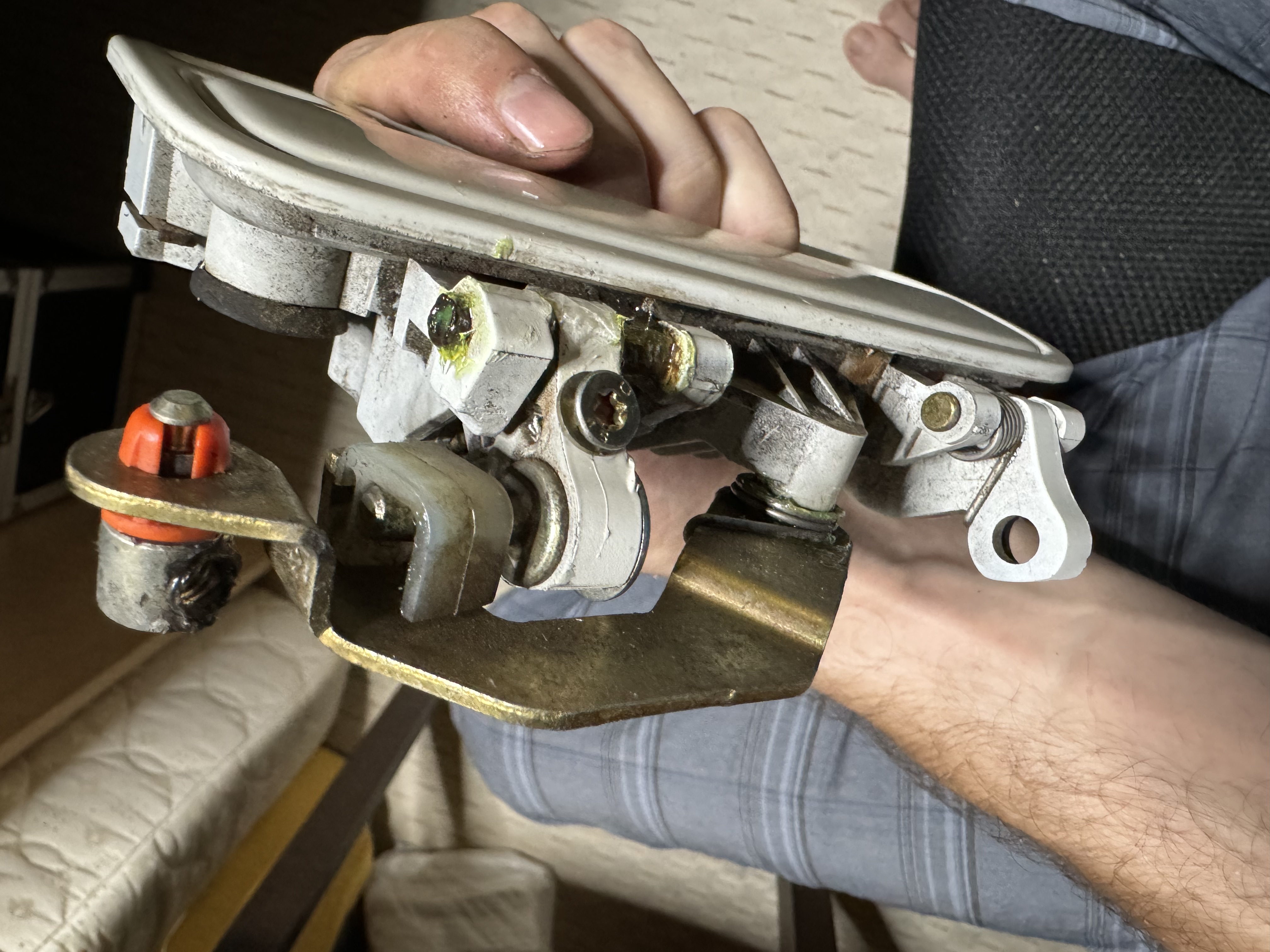

Pak jsem v létě řešil větší lapáli a to že se mi rozpadla šoférova klika. Ulomil se ten "banán" na madle, který tahá táhlo k zámku. Jakože ty kliky jsou časovaná bomba. Tu je trošku vopruz tu kliku ze dveří vymordovat, ale zase se mi ji podařilo pomocí svrtání a vrutu opravit tak, že je to teď vlastně lepší, než z fabriky

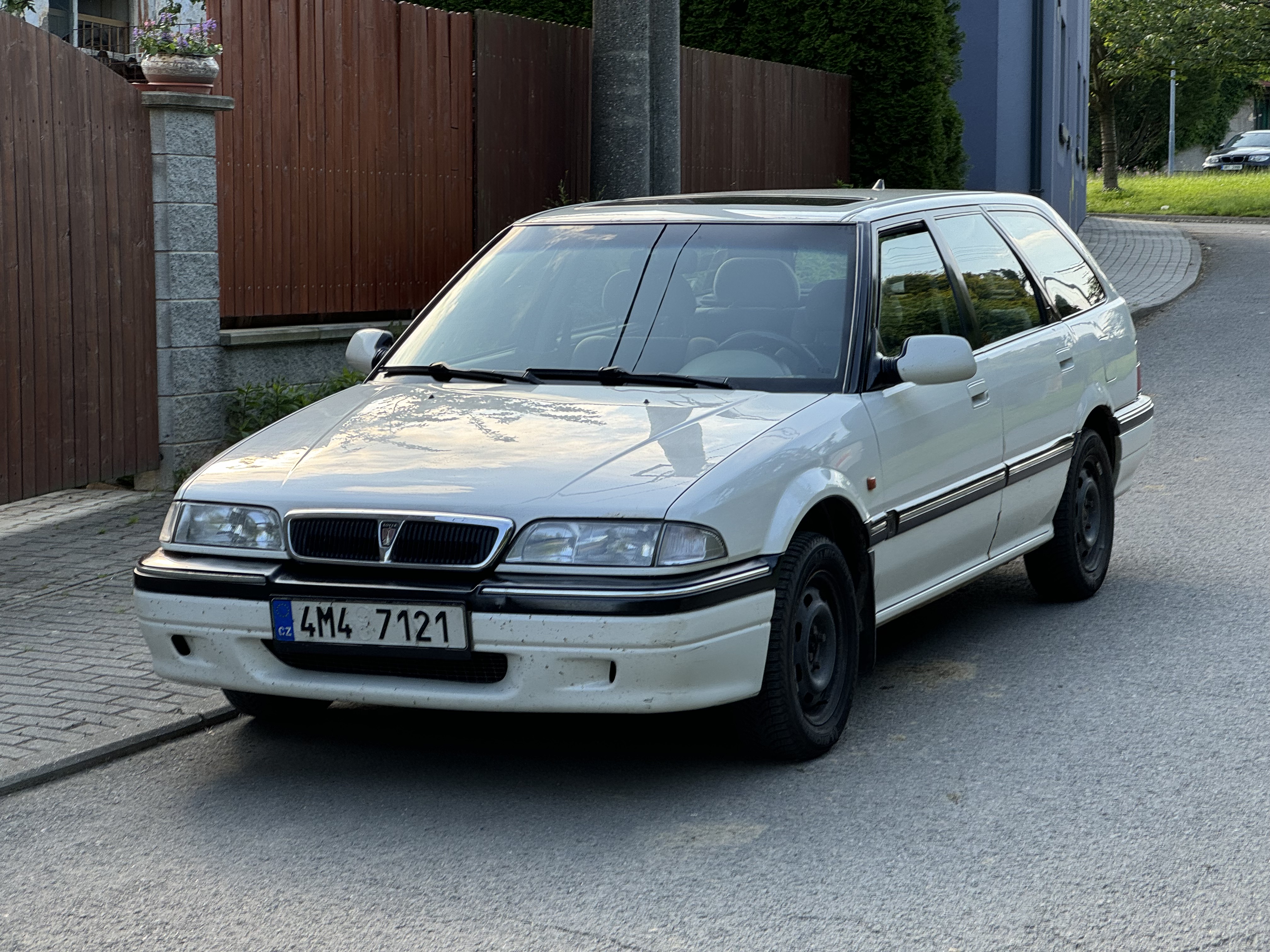

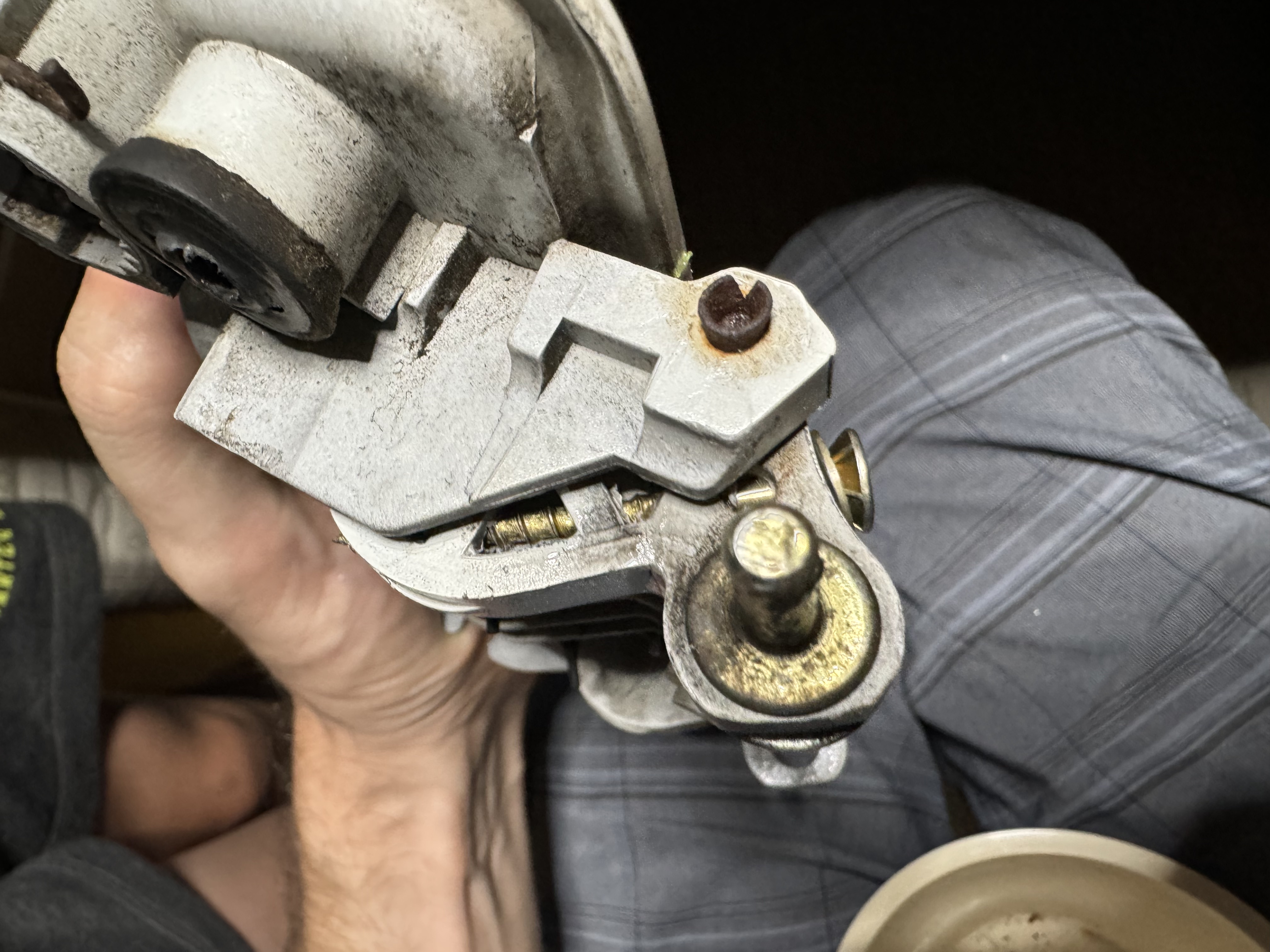

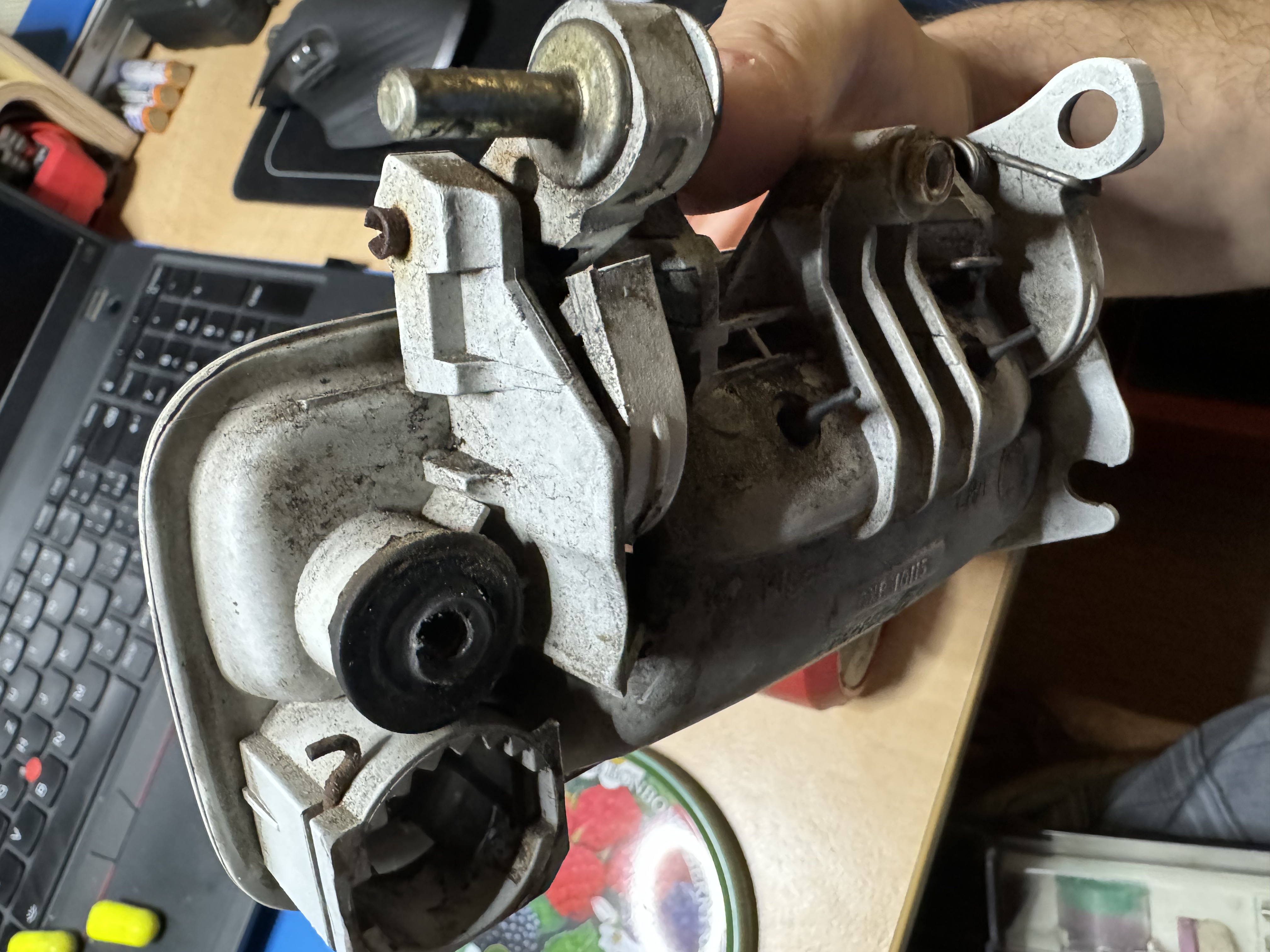

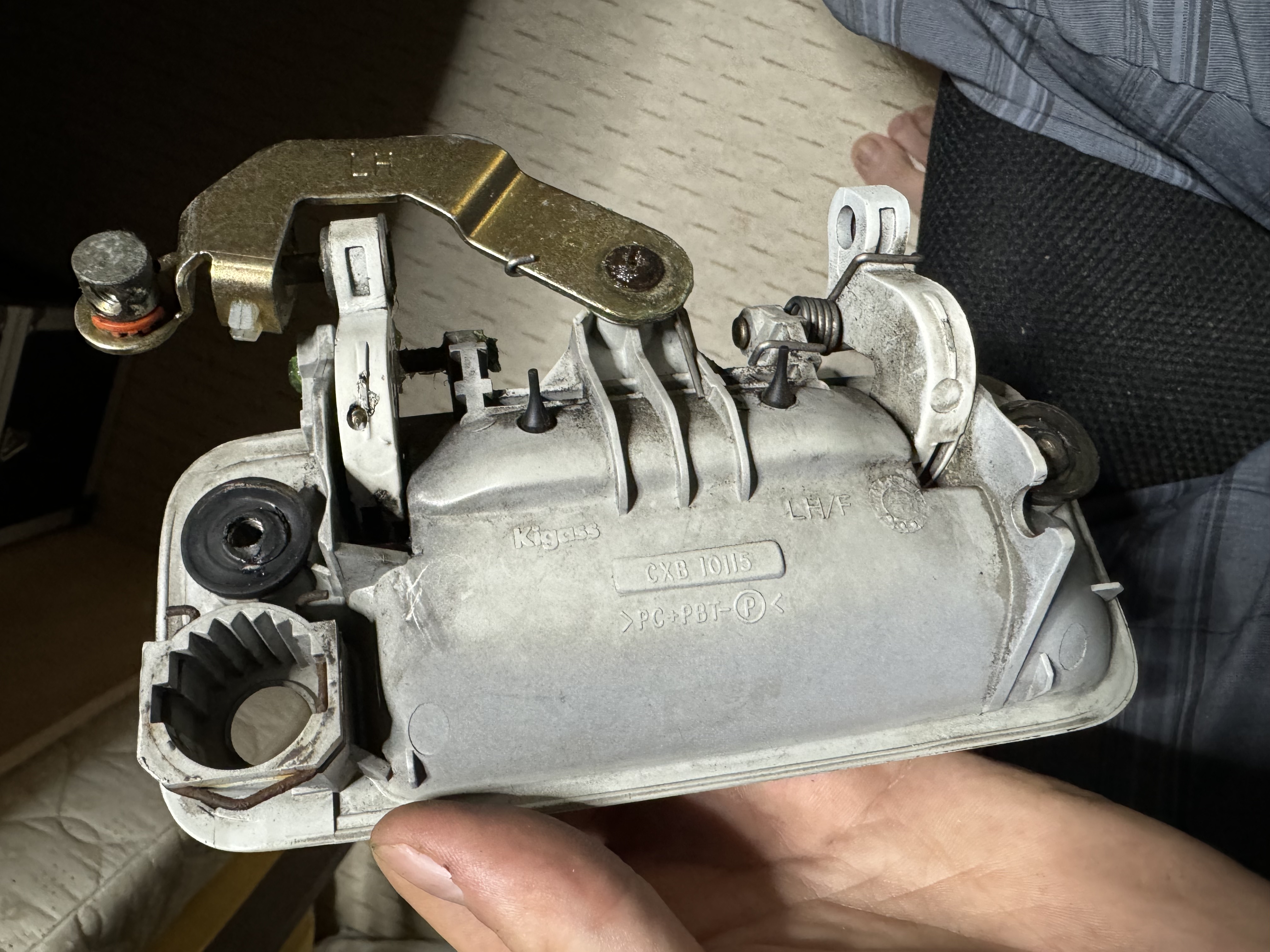

A na závěr pár foteček, kdy se Labuťka letos aspoň drobně zůčastnila evropského srazu v Olomouci a potkala se se svým turbo Labuťákem. Doufám že zabřezla
A pak jsem s ní ještě udělal dvě otočky za Lenhamem a tam si ji zas oblíbila jiná tentokrát zelená kámoška
Jo a musím dodat, že čím starší Labuťka je, tím větší láska
