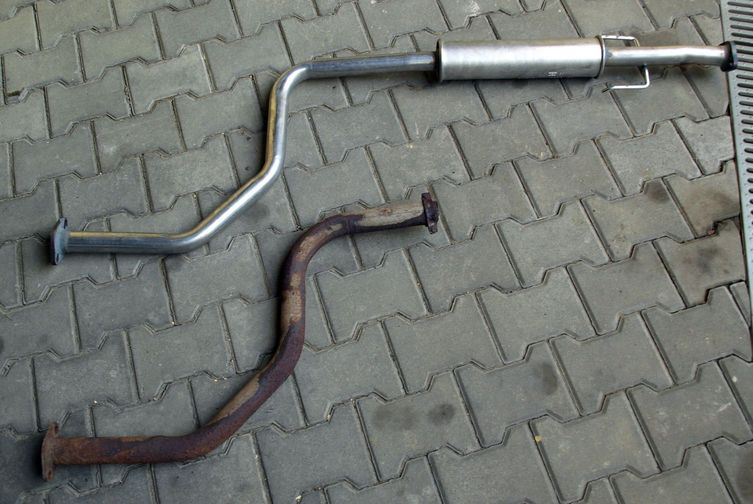

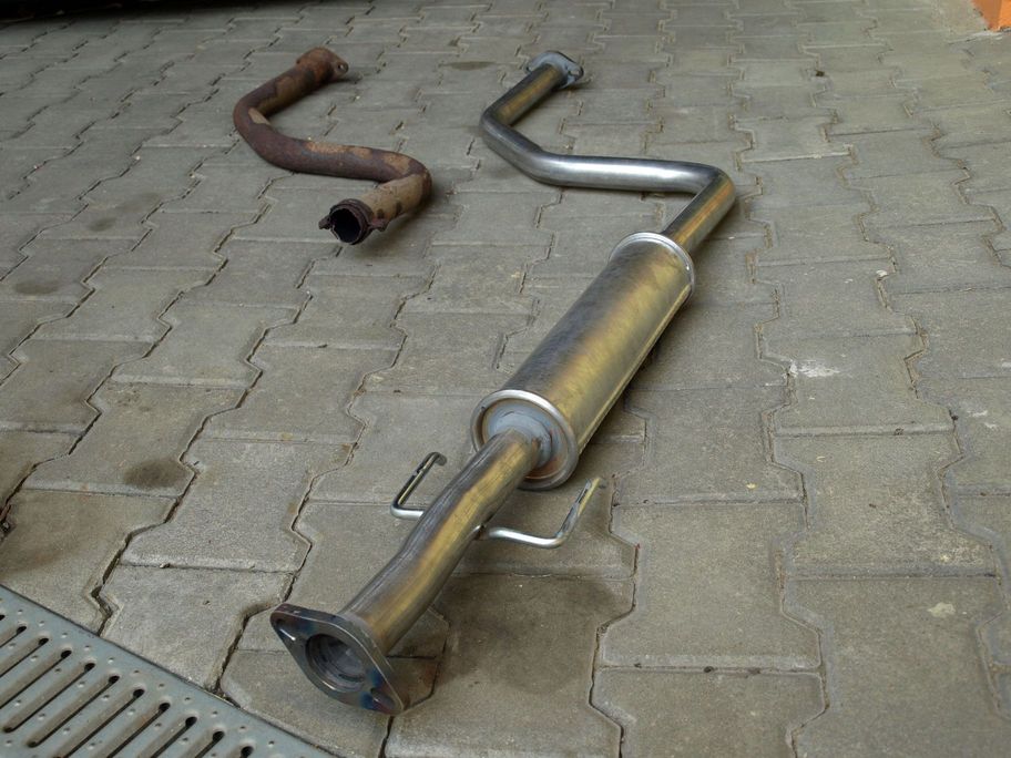

Dneska jsem se pustil do pripravy vymeny stredniho dilu... Zvedl jsem si auto na spalky a vlezl pod nej. Ta upadla cast k vyfuku sla odmontovat v poho, protoze koncovej dil byl vymenovany nedavno... v tom zlomu to drzelo akorat na plechu, co kryje tlumic zhora :-) No ale u kataku je to spatny... tam budu muset zitra zabojovat s rozbruskou...
Na fotkach je videt novy stredni dil objednany u Tyllu... opet neni to primo od nich, ale z italskeho MTS... kazdopadne provedeni opet zda se mi celkem kvalitni... silne priruby a cista prace... Nevim teda jak kvalitni jsou ty trubky.. mozna se mi jevi jako celkem slabe... tezko rict. Jinak teda ten ohyb za tlumicem nebyl do praveho uhlu, ale stacilo ten ohyb zmacknout ve sveraku a bylo to ok :-) ... pokracovani zitra...

Šrouby v katalyzátoru jsou nalisované a mají drážkování, ale dají se celkem normálně vyrazit, ale musíš mít ten katalyzátor vymontovaný a pěkně si to podložit svěrákem. Tak kdyžtak uřízni i ty přední a dej všechny 4 nové, těsnění měnit nemusíš, pokud použiješ tmel na výfuky (což bych ti ostatně doporučil i s novým těsněním, protože netěsnost na přírubě je velice častá - příruby už nejsou rovné a netěsnost se projevuje nehezkým zvukem)
