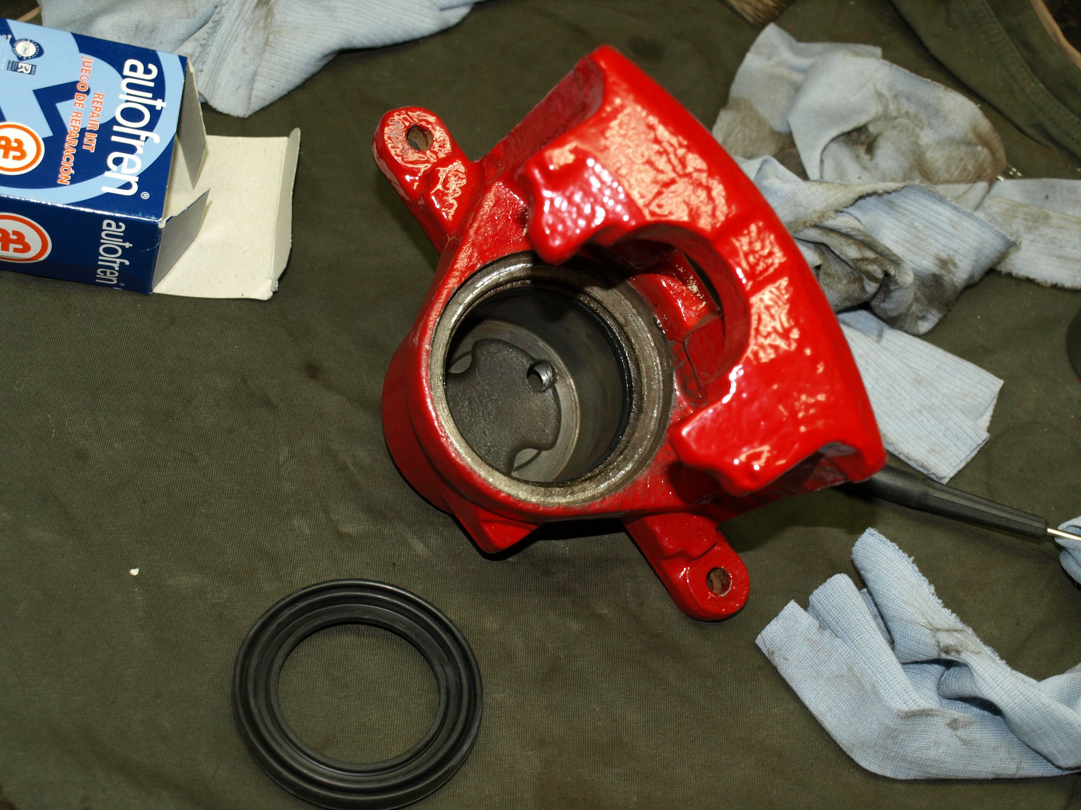

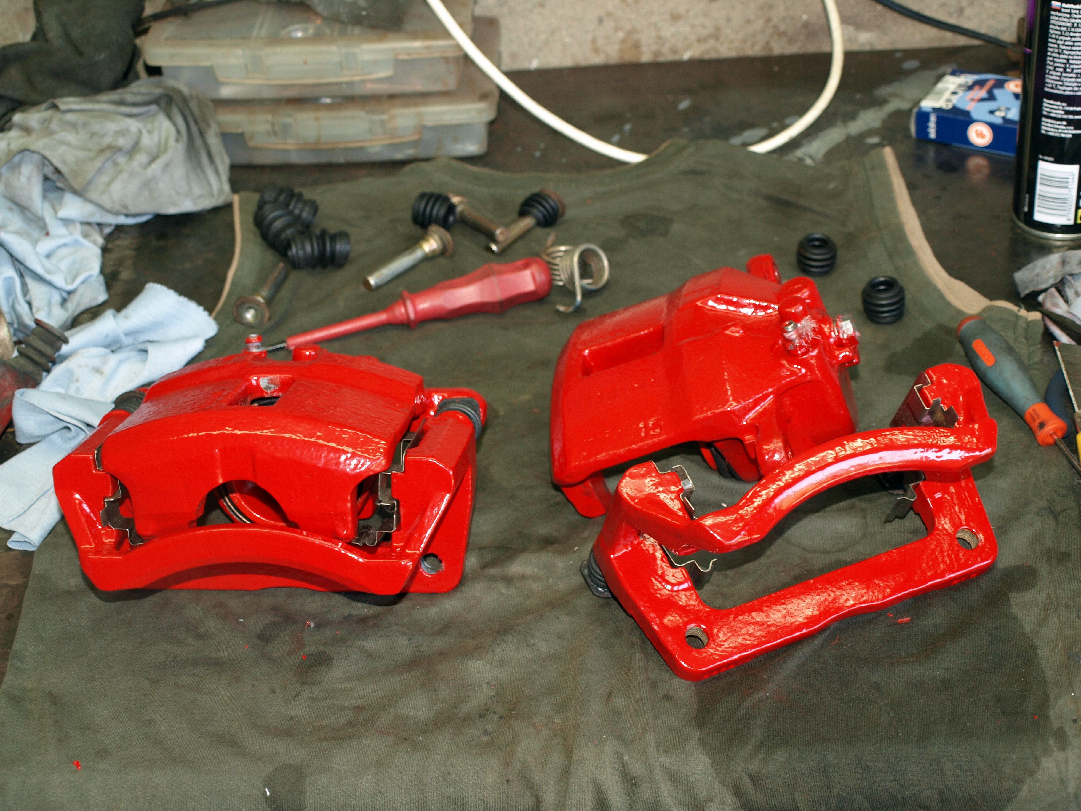

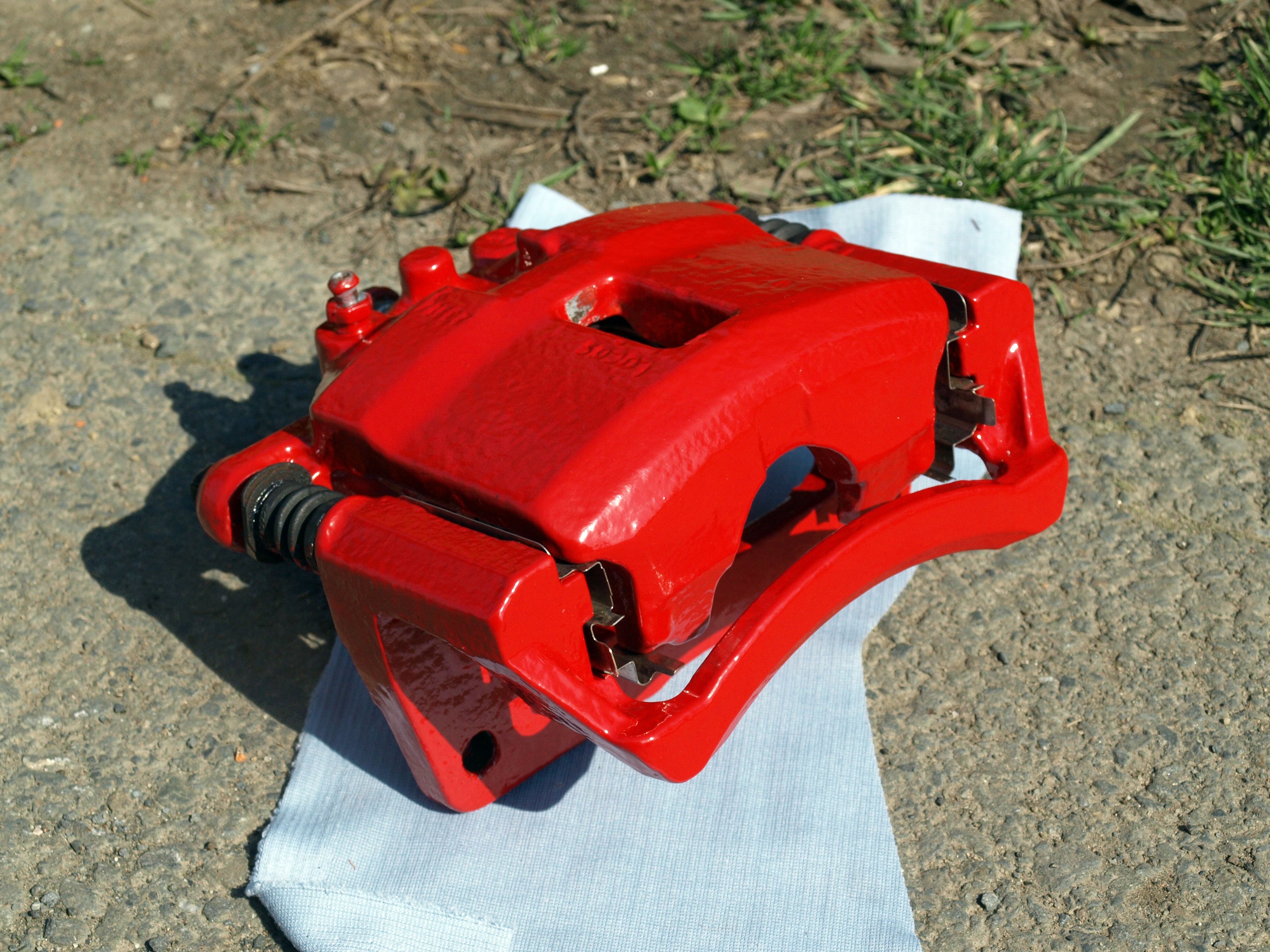

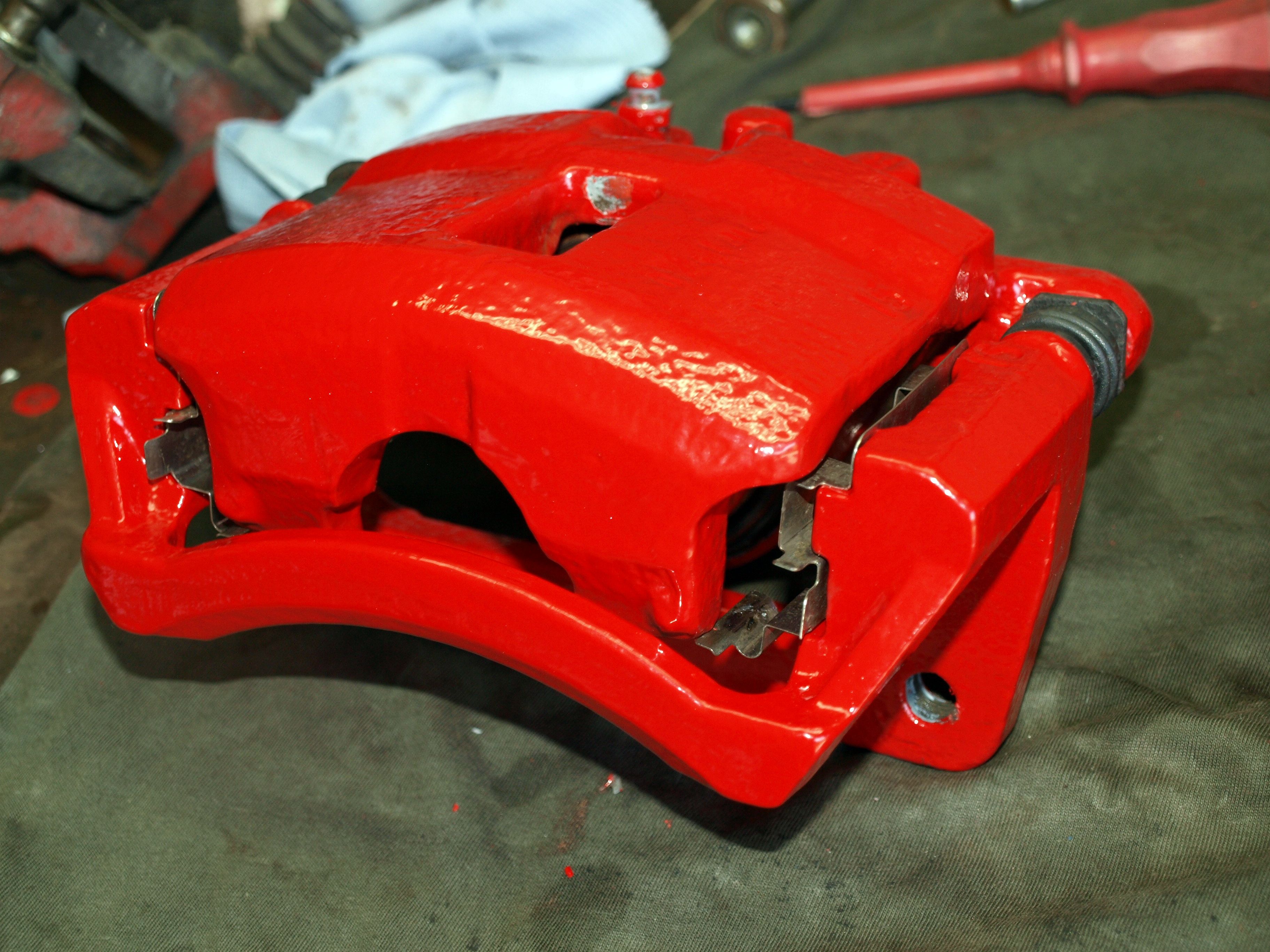

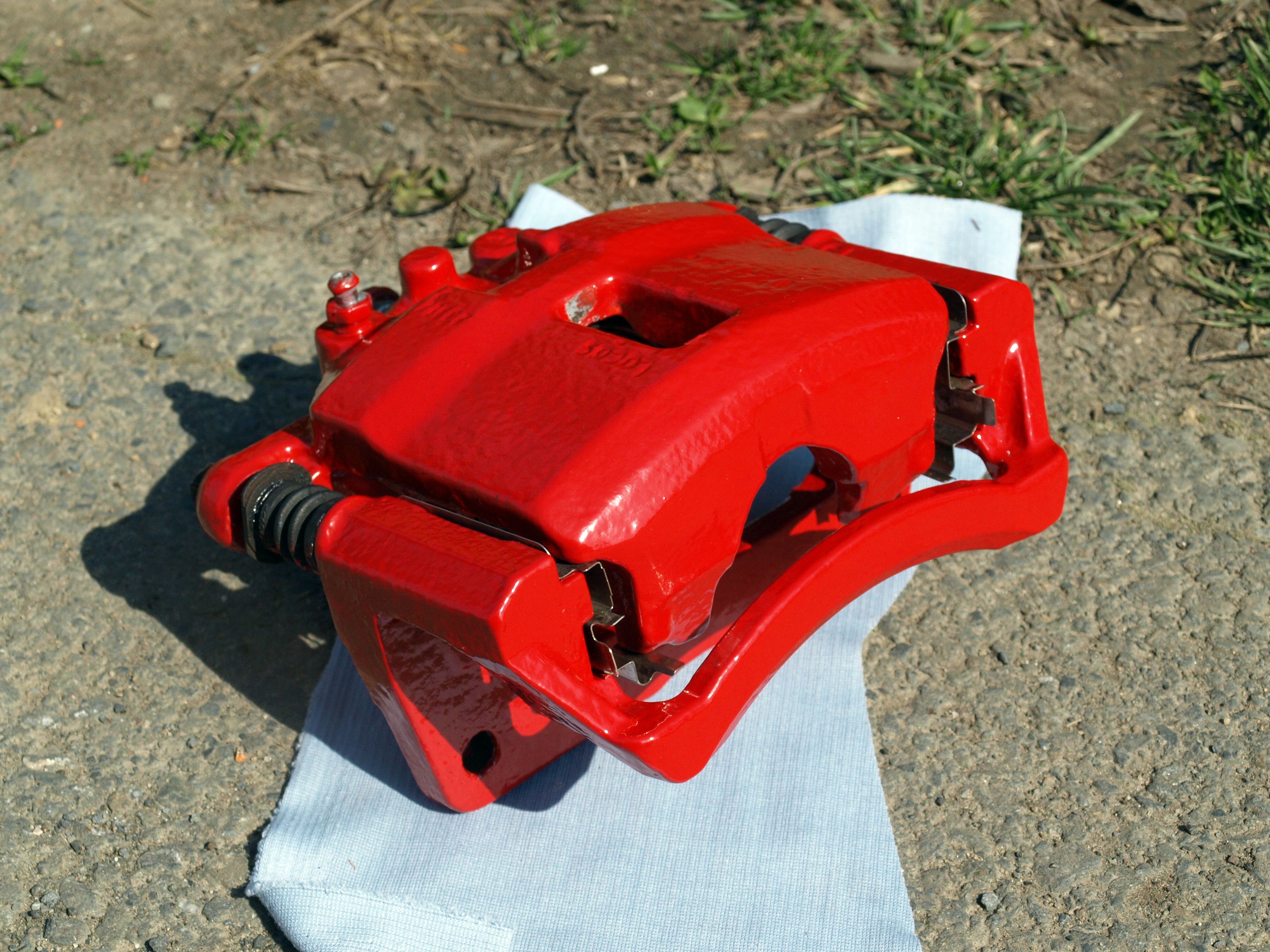

Tak jsem dneska udělal nějakou přípravu na zítřejší finální montáž brzd. Vyměnil jsem těsnění a manžetu na jednom z třmenů. Bohužel jsem zjistil, že už ten pístek asi někdo masakroval, tak má na sobě celkem škaredý rýpance. Vrátil jsem ho zpět, tak snad to nebude moc vadit. Vyndat píst byla hračka. Našli jsme zbytek trubičky, našroubovali na hadici a na konec trubičky připojili pumpičku a ono to fakt vylezlo nádherně bez nějakého násilí :-) Horší to bylo zpět, ale nakonec se podařilo.

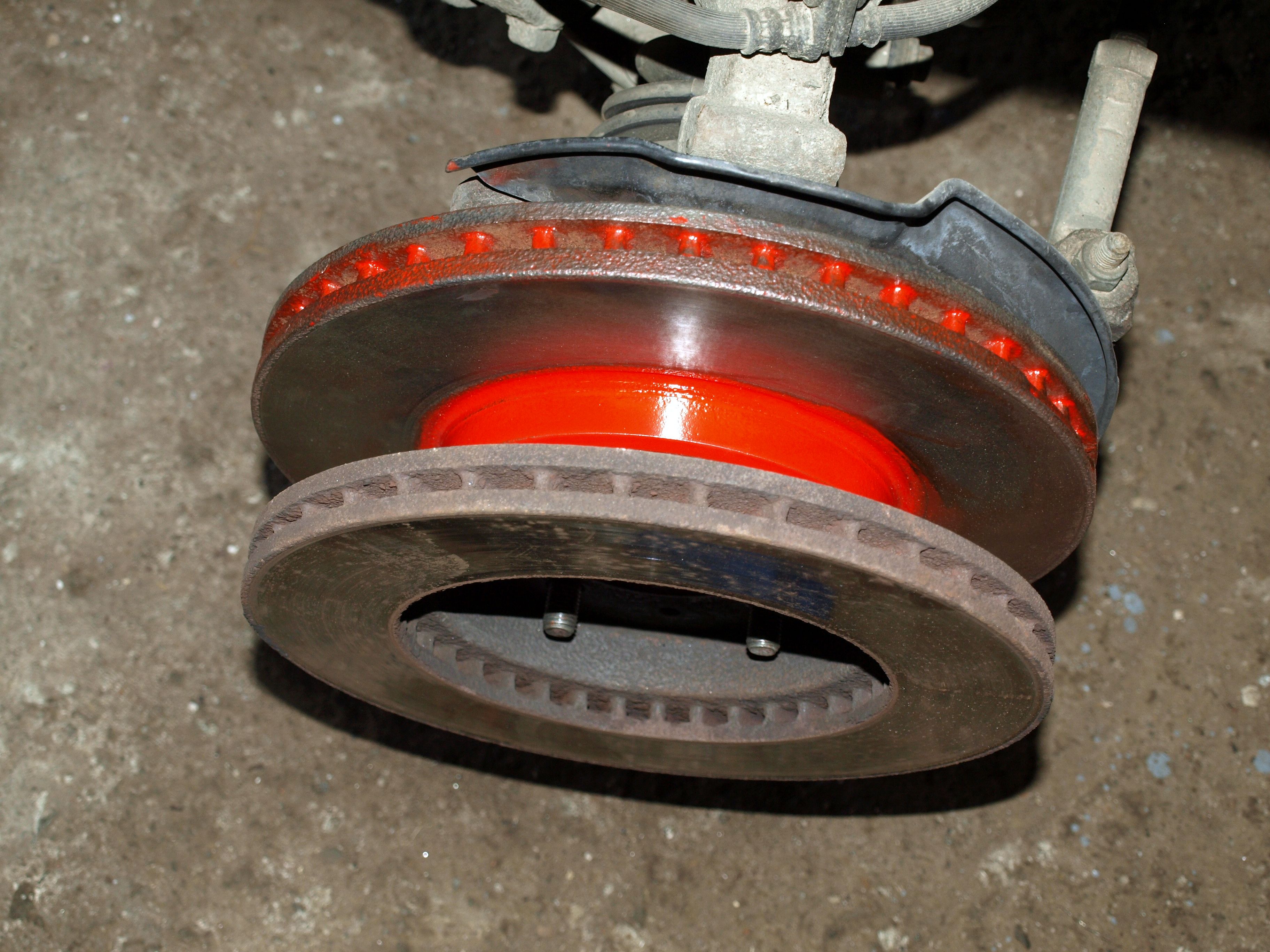

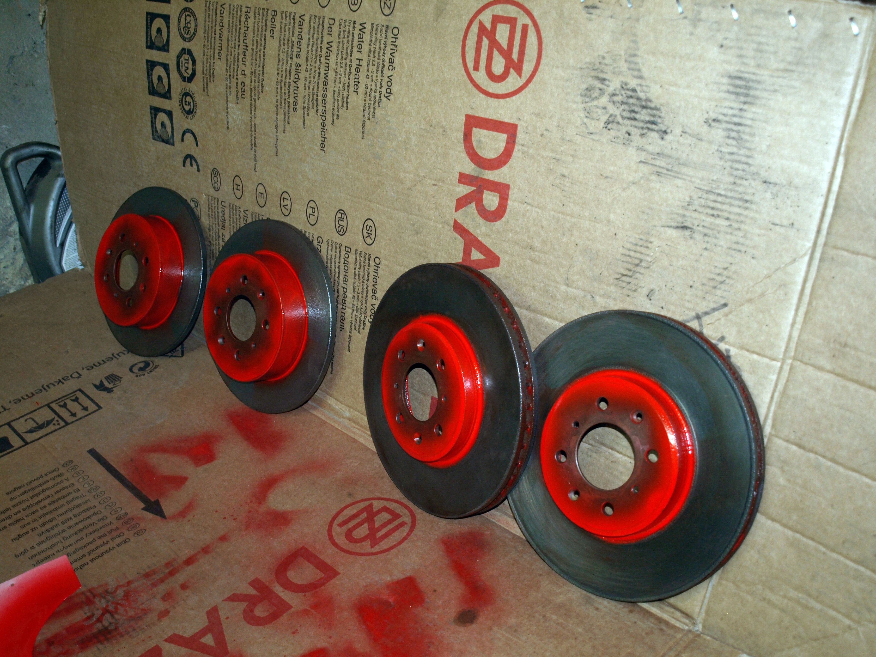

Na elektrolýze se mi odrezily zadní kotouče (mohly se dělat déle, ale už jsem ten roztok měl dost špinavý, tak to nejelo ideálně) a opět stříknul barvou.
Snažil jsem se očistit zapečenou špínu na plíškách do třmenů a zatím to moc dolů nechce. Ani čistič na brzdy, ani Arva, ani Mefisto na připálený sporáky, nic nic nic... jsem to měl strčit přes noc do octa, ale zapomněl jsem na to...
Zítra namontovat brzdy (bohužel teda jeden zadní třmen zůstane původní rezatý - časem ho sundám a dám do pucu), vyměnit olej a měl bych asi Kupéčko umejt, protože je za tu zimu v garáži, kde se čile makalo, dost zaprášený. No přezutí na nový papučky asi budu muset nechat přes týden.

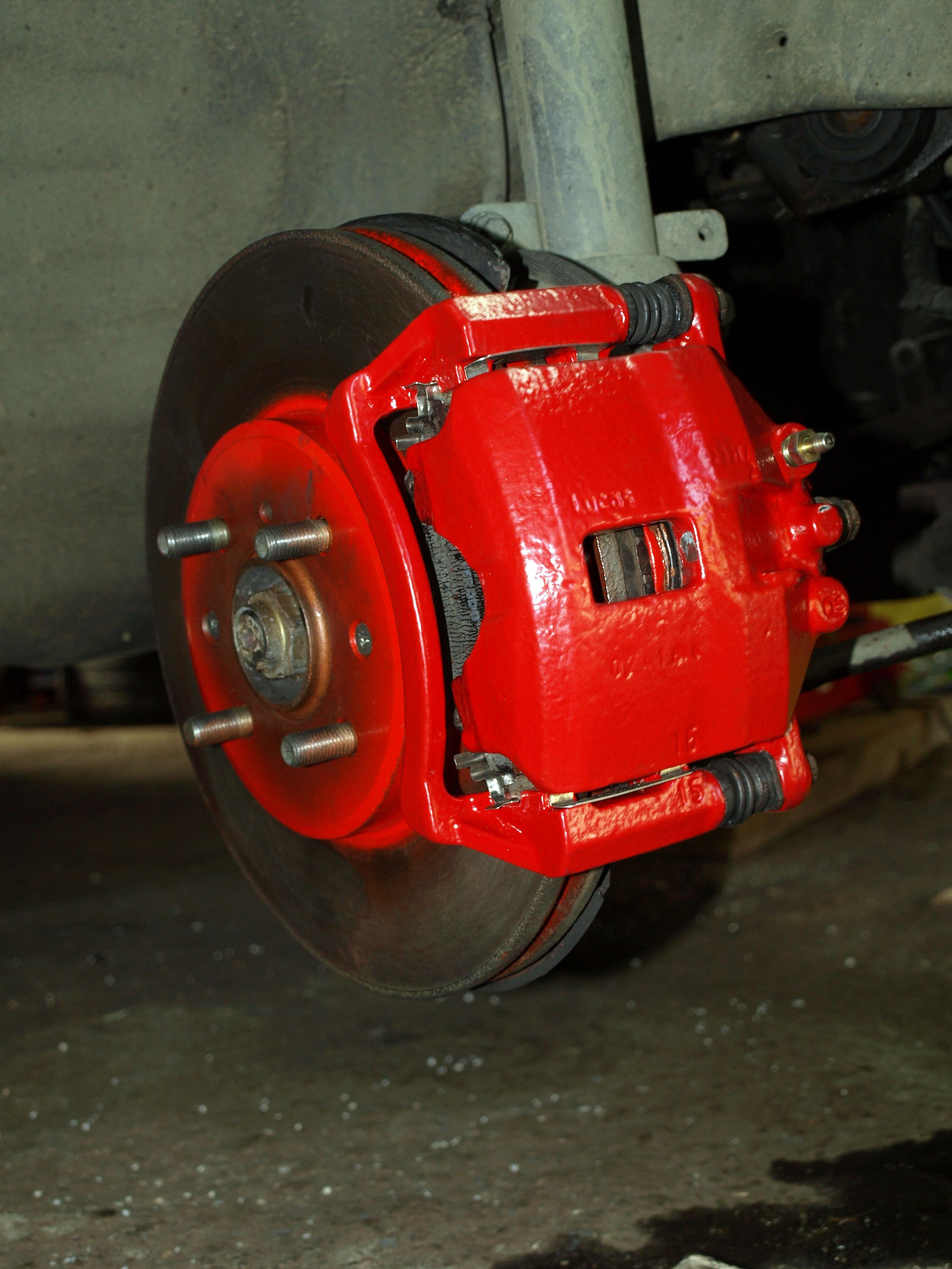

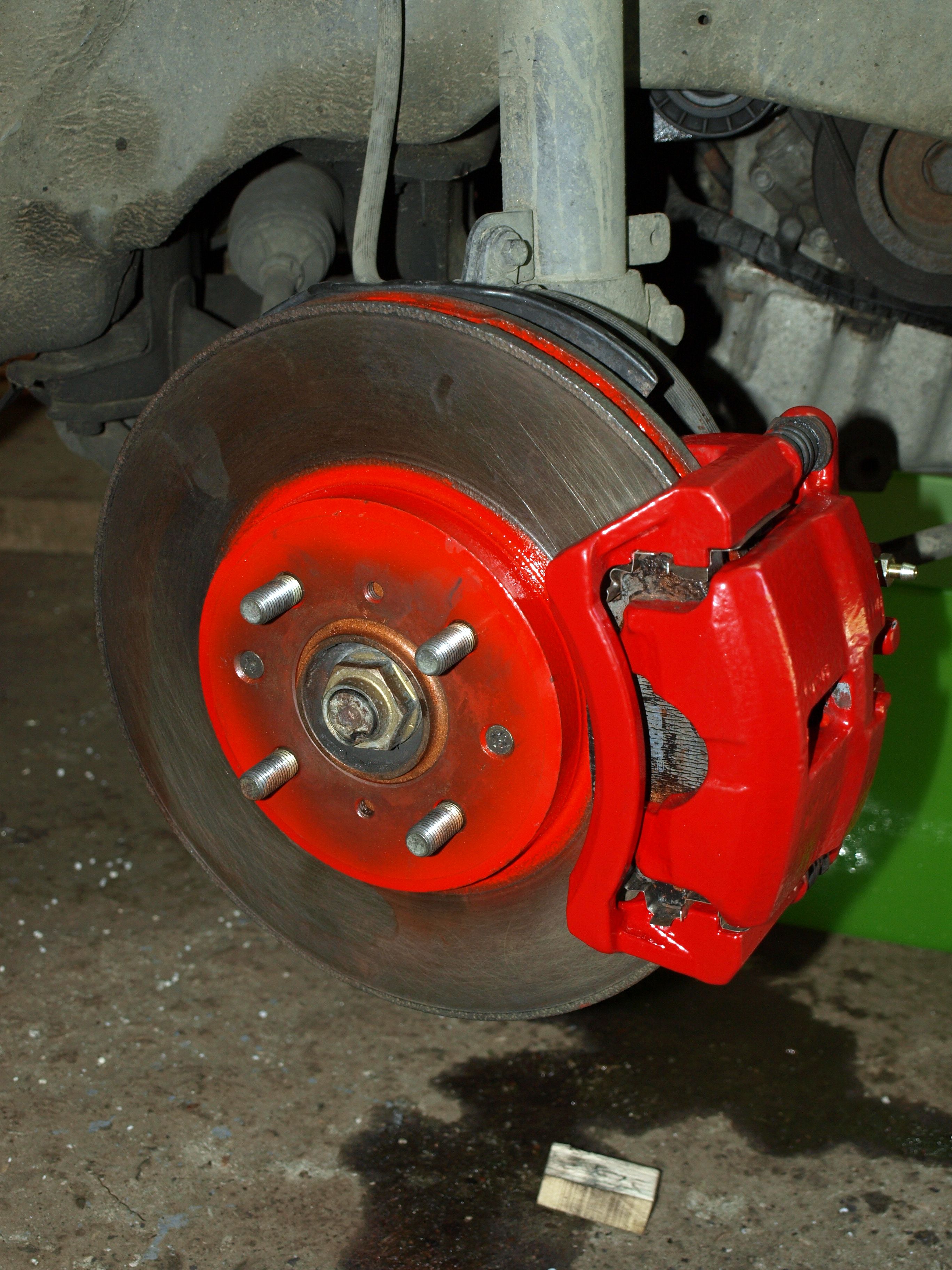

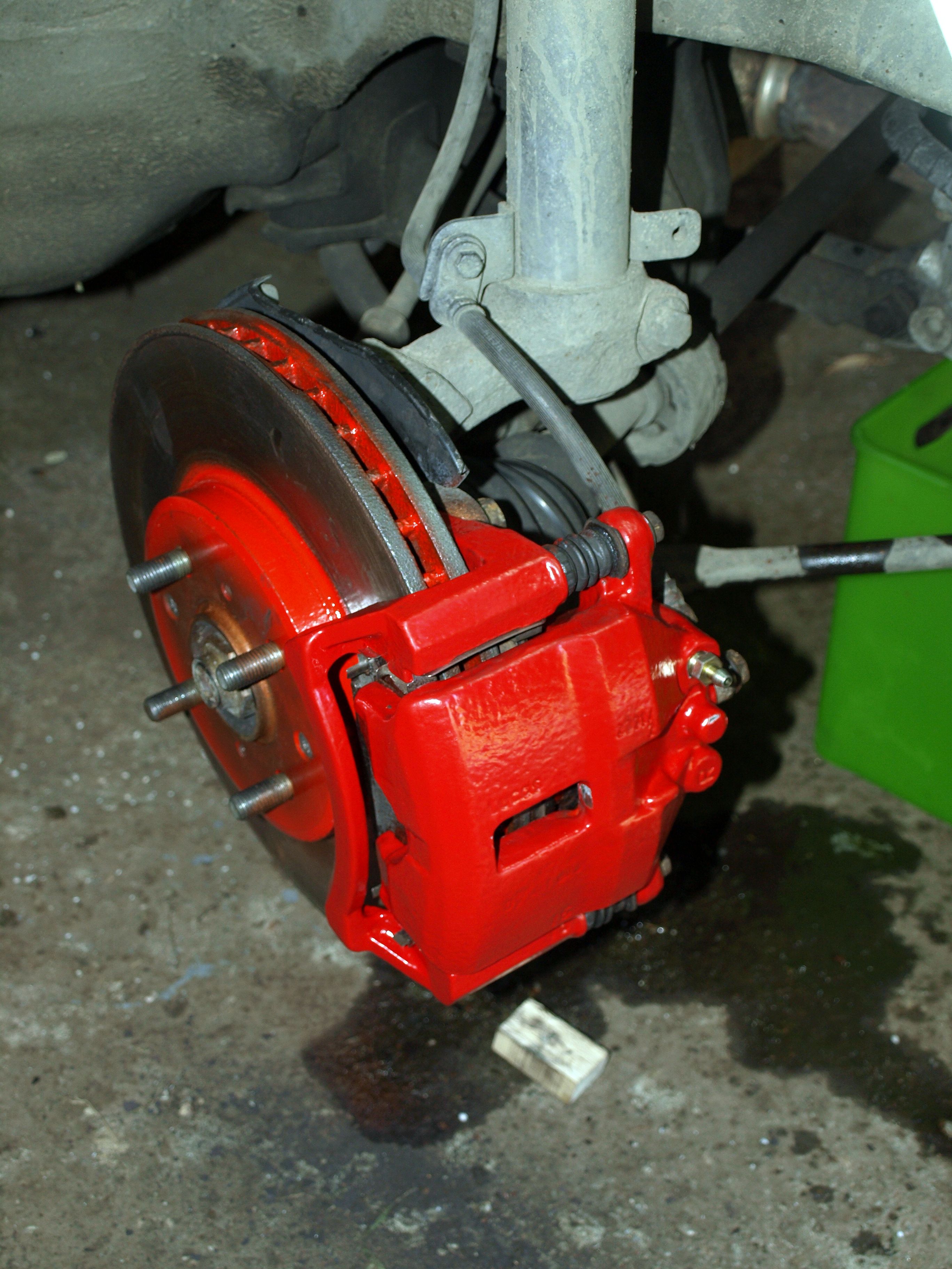

No tak nejde to tak rychle, jak bych si předstravoval :-( No, mám hotové přední brdzdy a na ty zadní se asi nedostanu. Protože mám zase na Labuti puklou druhou stranu středovýho tlumiče, tak budeme zase zavařovat :roll: Nahodím přední kola, trošku to opláchnu, jedu na benzínku a přezout gumy. Možná stihnu potom vyměnit olej... s časem je to dost dost mizerný :-(
Příspěvek od Trunda » sob bře 22, 2014 18:53
Uf...

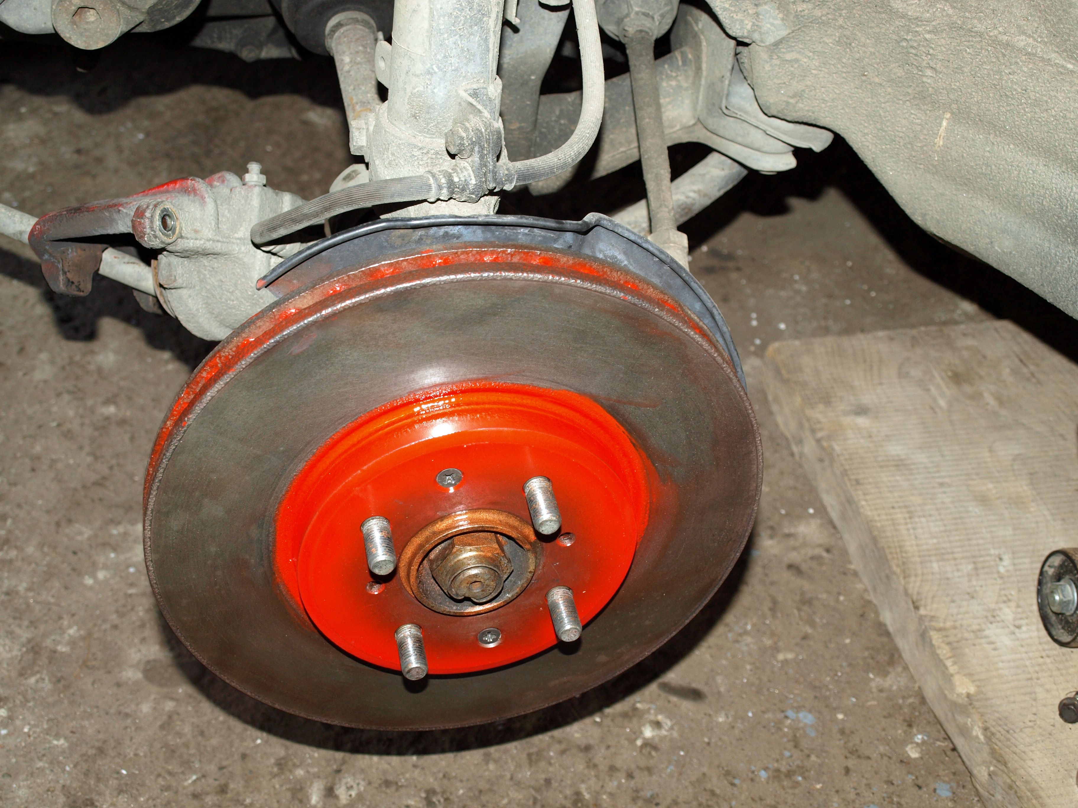

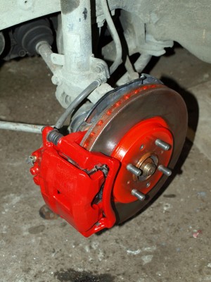

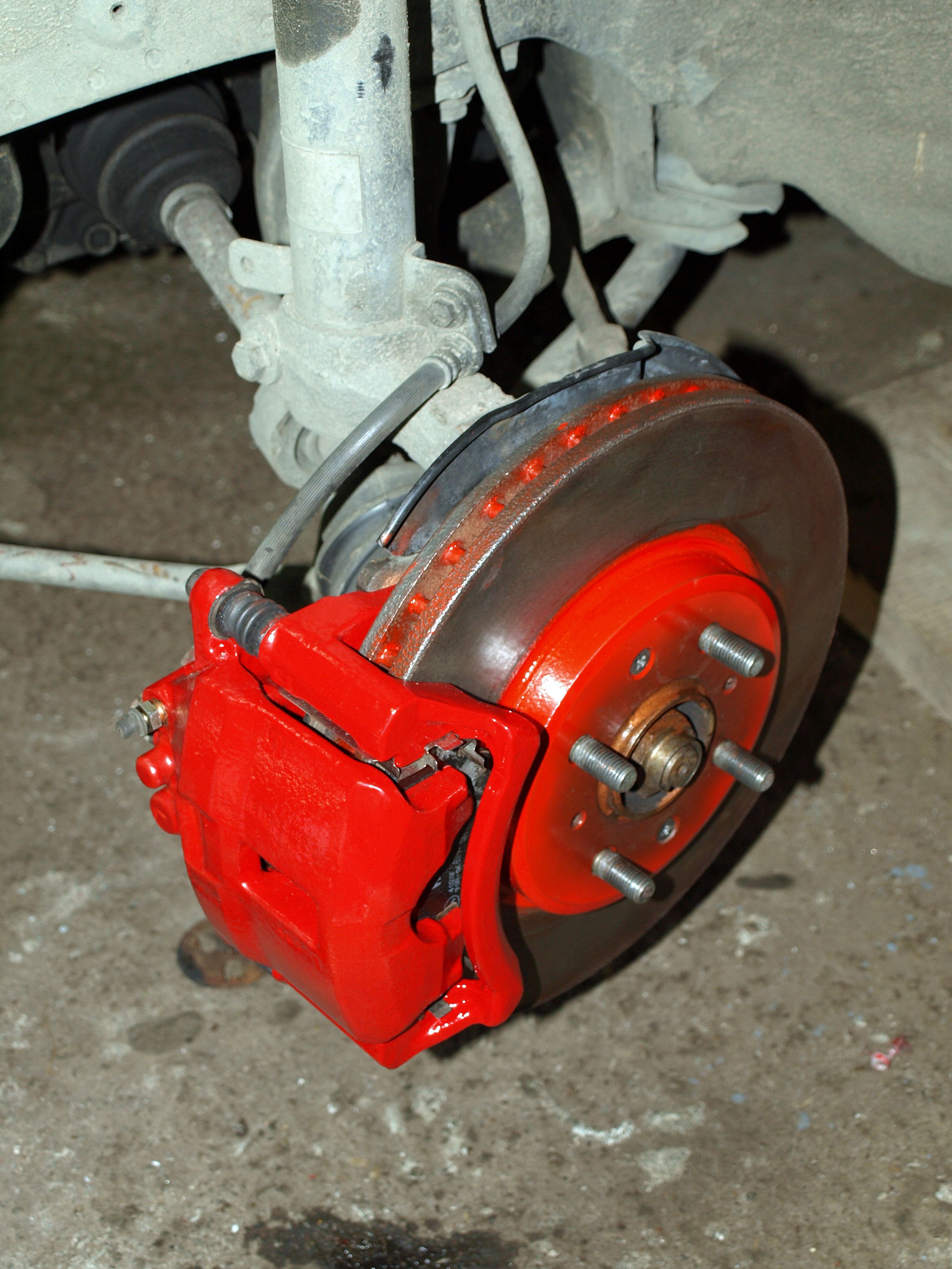

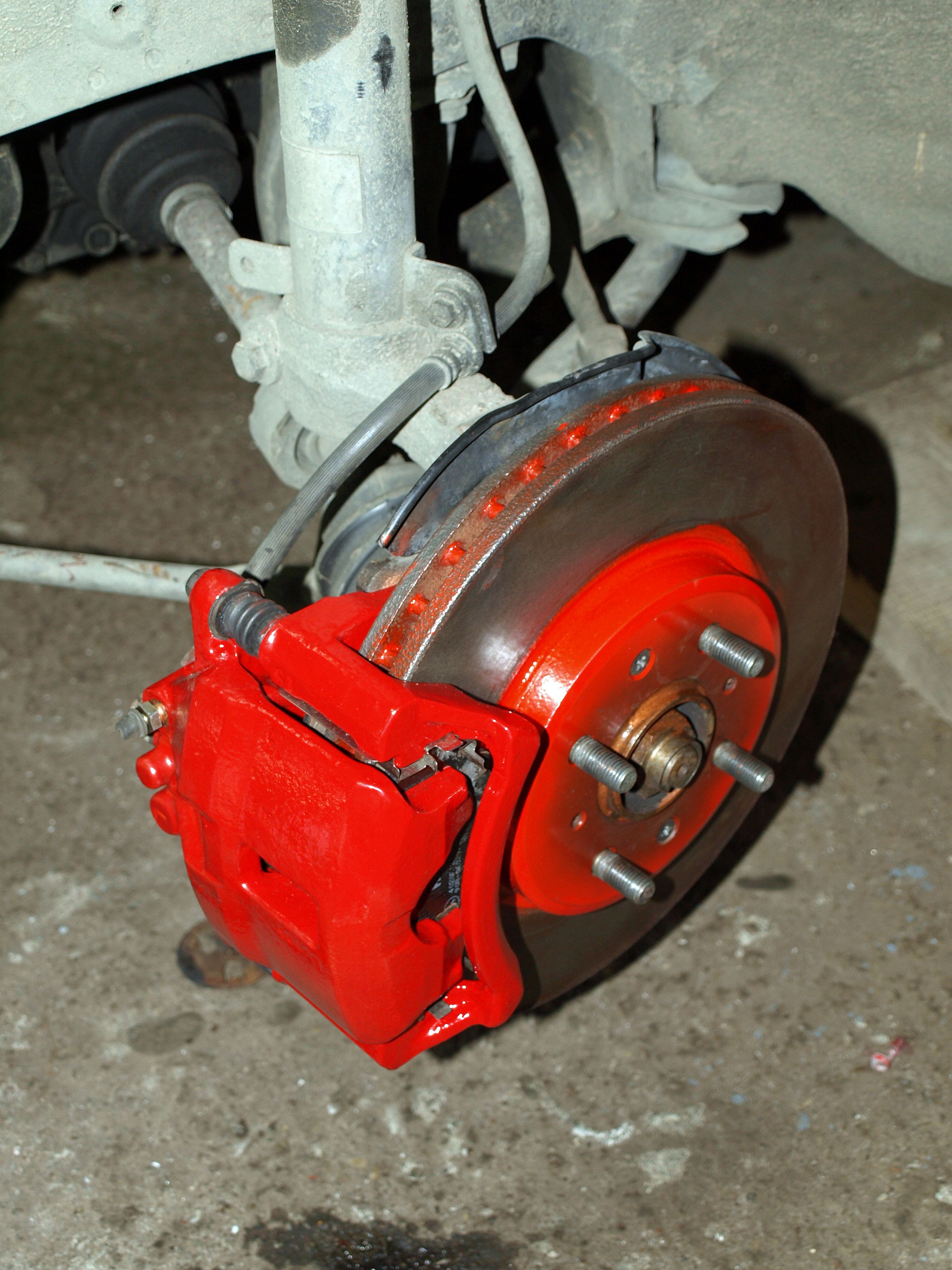

Přední brzdy jsou na autě, vypadá to parádňácky :-) Ale budu muset asi ještě odvzdušňovat a taky zřejmě vyměním jeden čep. Jeden z čepů na brzdiči je s takovou gumovou objímkou uvnitř, ale na jednom z brzdičů je to moc tuhý a desky dost drhnou. Tak ho asi nahradím obyčejným, akorát že to bude mít větší vůli. A nebo z toho tu gumku sundám.

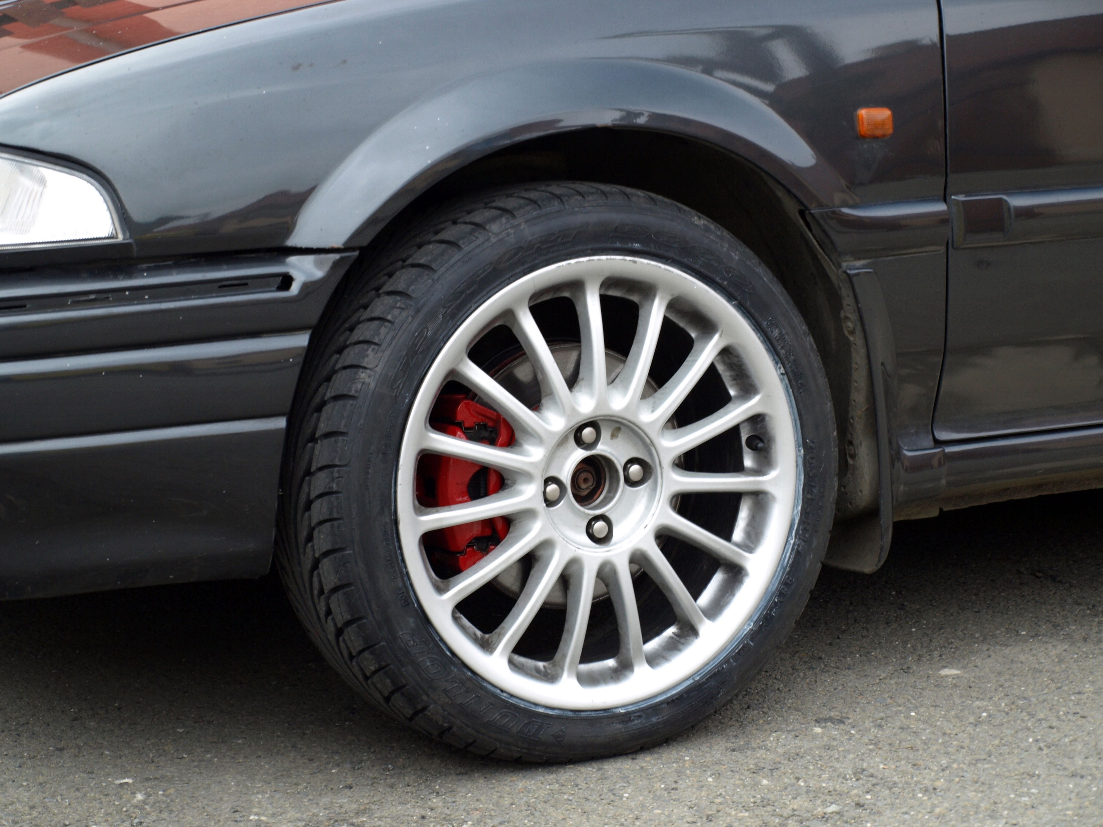

Na zadní brzdy vůbec nedošlo. Auto jsem musel omýt a pak jsem valil za strýcem přezout nové papučky. Vzal jsem sebou olej, který jsem tam vyměnili hezky na zvedáku. Sranda byla, že když jsme se jali přezouvat, tak nešel vzduch.... a ono to bylo tím, že nebyl kompresor :-D Tak strýc ještě naháněl kolegu, který si ten kompresor půjčil domů. Se to celkem natáhlo. Navíc sundavat a nasazovat ty nízkoprofiláky je docela mor. Nicméně podařilo se a papučky to jsou moc hezké ;-) Brzdy si zatím sedají, takže nemůžu posoudit jejich kvality, pneumatiky jsou sice v zatáčkách trošku gumovější, jak ty staré "slicky", ale jinak spolehlivě drží. Ale taky se mi to těžko posuzuje, protože jsem si přes zimu odvykl na ten trošku "jiný" podvozek :-)
Pár foteček a jak to vypadá na Kupéčku i s novýma pneumatikama, tak to vyfotím zítra ;-)

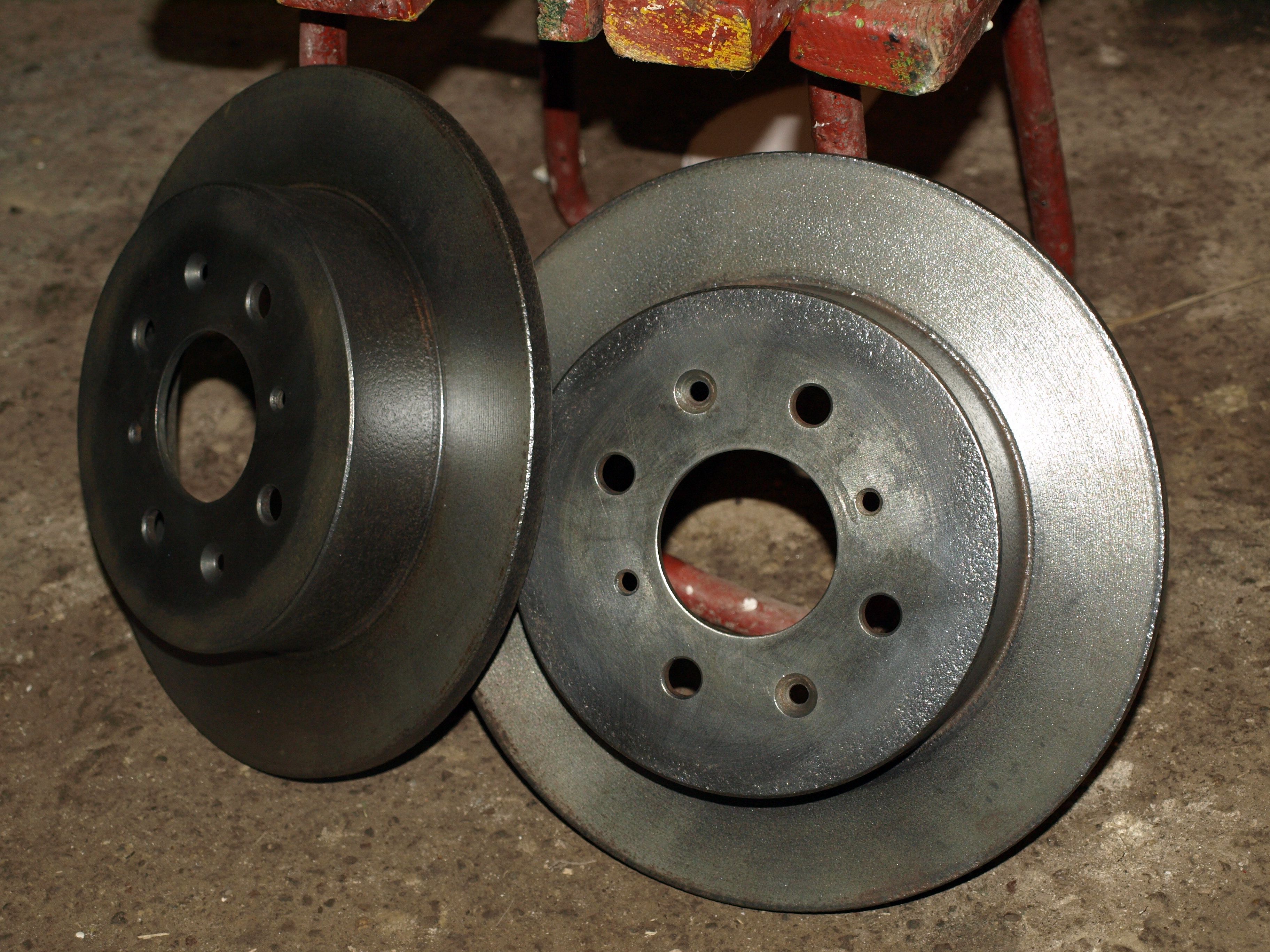

Příspěvek od Karel825 » sob bře 22, 2014 18:58
Dobré porovnání velikosti kotoučů, na okamžik jsem nechápal proč jsou tam dva, ale sluší jim to mir:
Už ted se těším, jak to bude vypadat za kolem 8)
Příspěvek od Trunda » sob bře 22, 2014 19:02
No je to hóóódně sexy :admin:

Tak na to přezutí jsem musel jet nějakých 15 km, takže jsem se trošku projel. Z větší části plochy si desky sedly, ale chce to prostě zajet víc. Nejde to ještě na ně dupnout. Po výměně oleje to bylo na motoru určitě hodně znát, ale chybí tomu krouťák od spodních otáček. Takže na řadě jsou svody s katem...

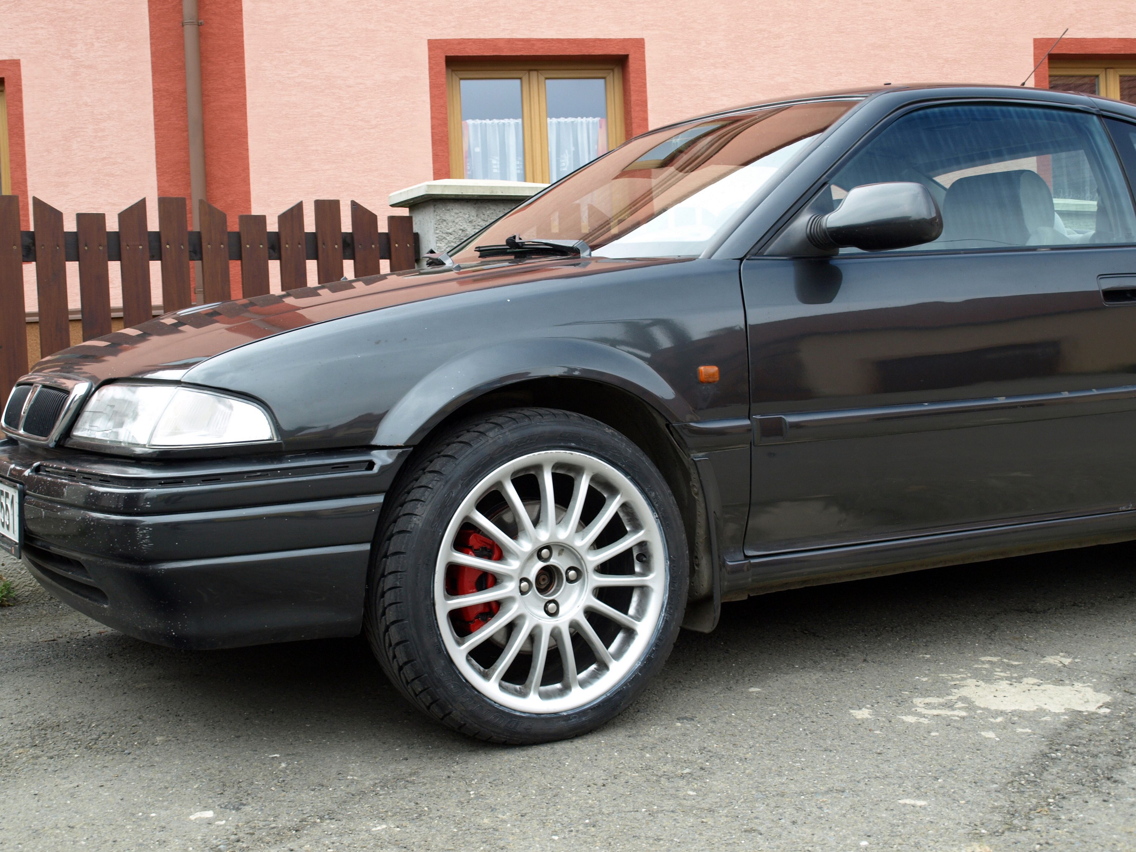

Tak tedy dnes ráno ;-)
JK Mini

Příspěvek od JK Mini » ned bře 23, 2014 12:47
Doře ty. met:

Příspěvek od J0hny » ned bře 23, 2014 12:50
Krása, krása car::
Už se těším až se potkaj se ZS
Příspěvek od Karel825 » ned bře 23, 2014 13:04
Po dobrém obědě, příjemný zákusek v podobě tvých fotek, doufám, že brzy dáme nějaký společný výjezd mir:

Jo a pro zajímavost....
... manžety na čepech byly na předních brzdičích všechny, krom jedné, měněné za nějaké velké, které na nich pořádně netěsnily. Tak jsem použil ze starých třmenů. A na těch zadních je to stejný :roll:
