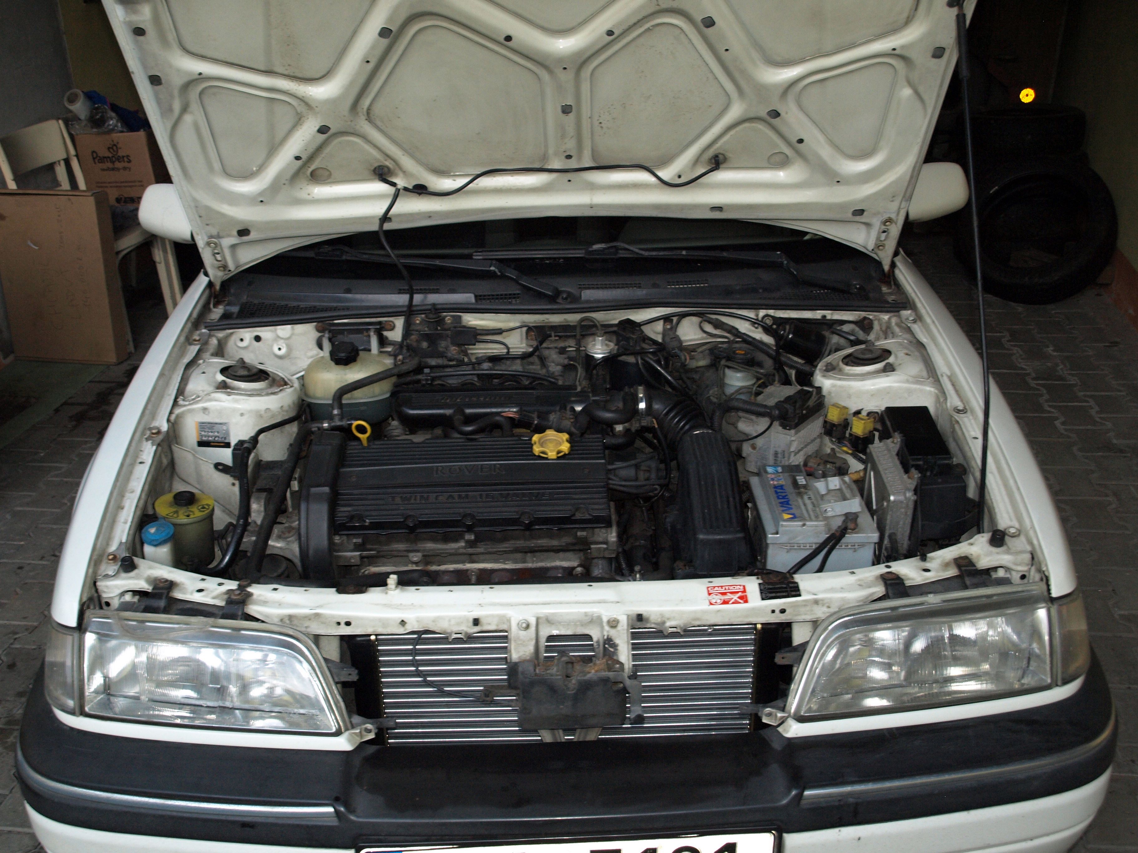

Jako že s klimou to má mít vývod do boku?
Příspěvky: 2384
Příspěvek od lenham3 » pát bře 06, 2015 21:38
Naopak ten co mas je z AC
Příspěvky: 18096
Příspěvek od Trunda » pát bře 06, 2015 21:40
Ok :-) Pro mě je podstatné, že já ten chladič takto velký a s výstupem k motoru měl a budu i mít ;-)
