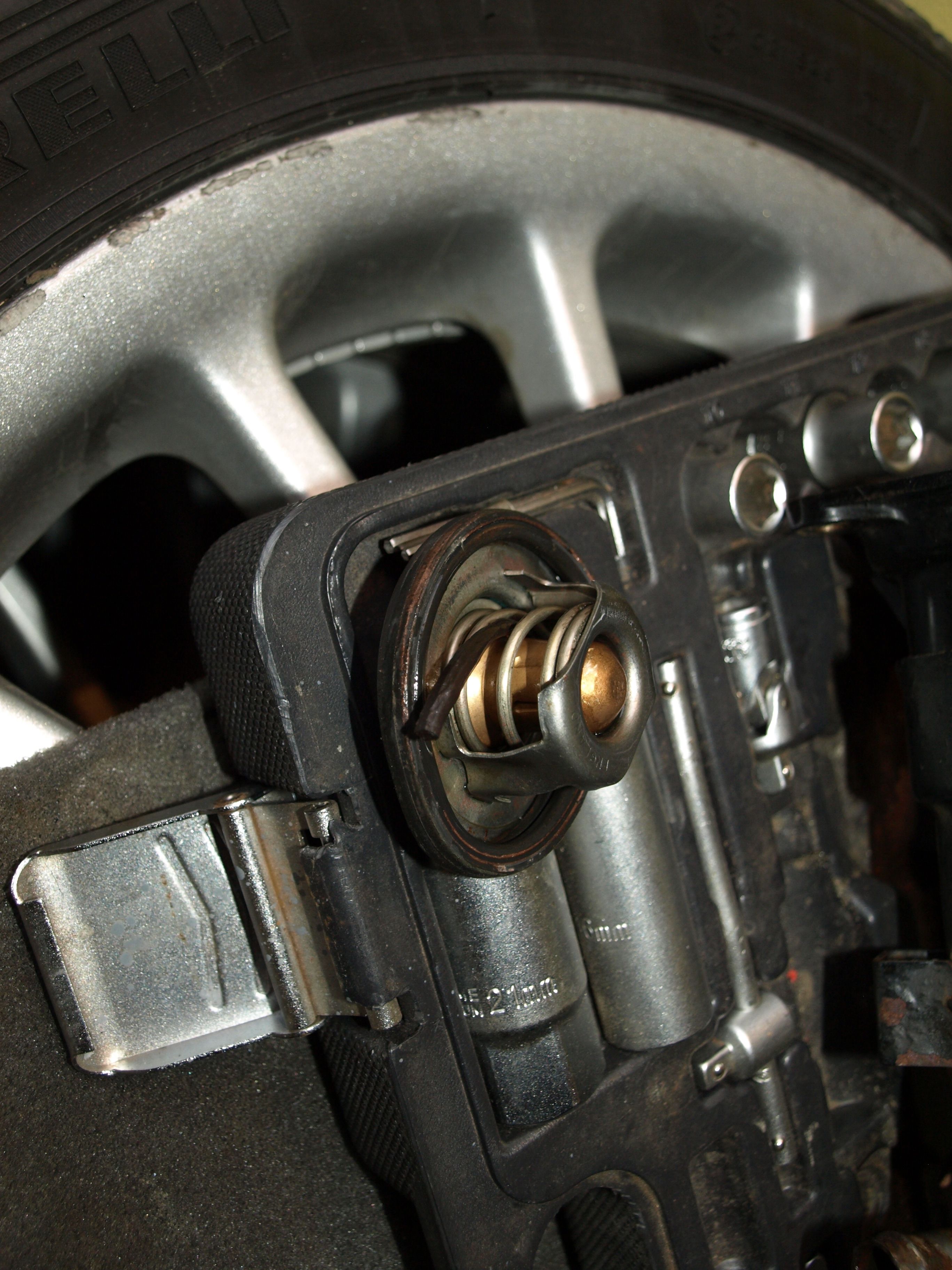

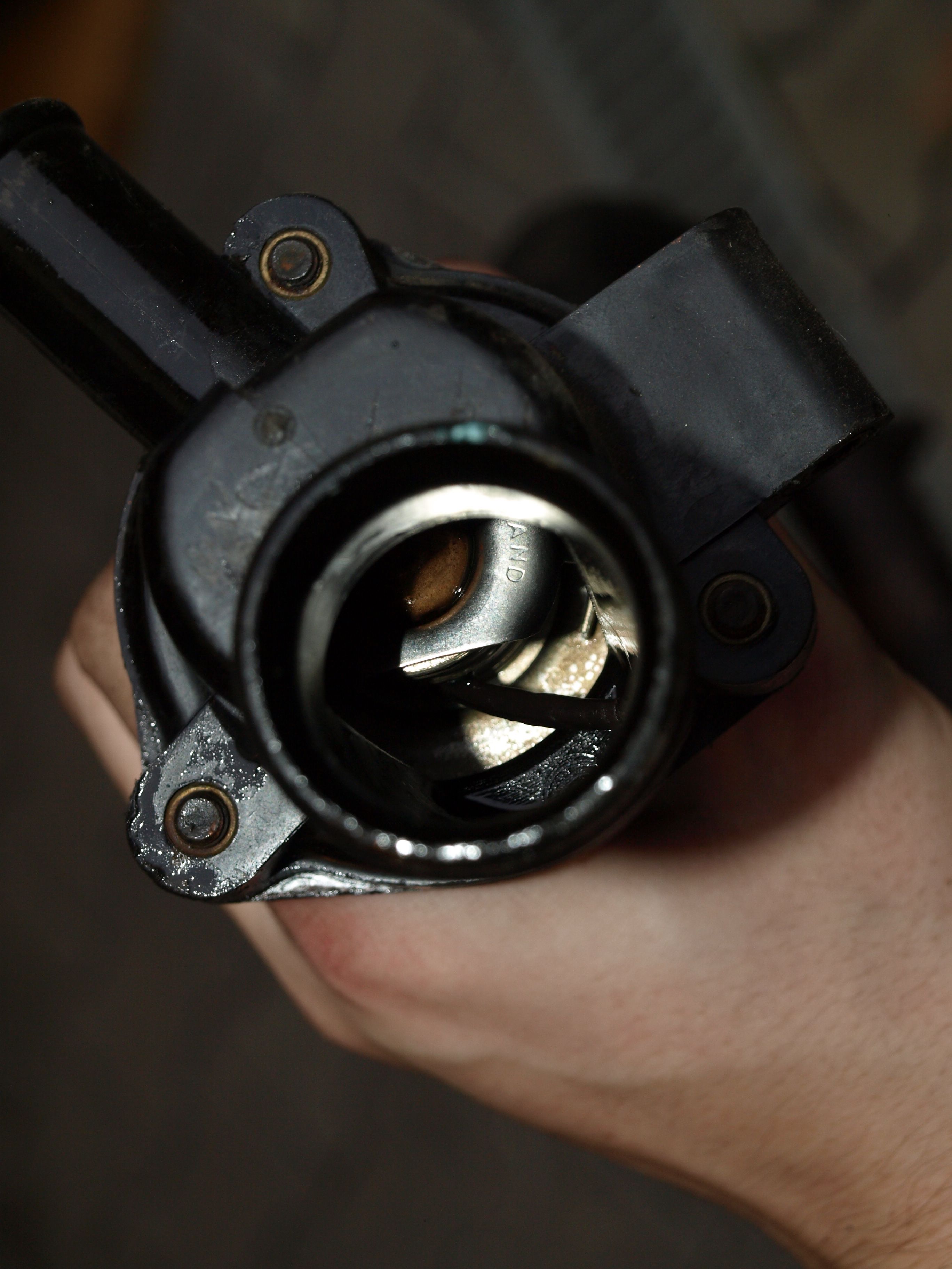

Tak.... a pár fotek
Protože jsem neměl už dost kapaliny na dolití toho, co se mi vycákalo při vypouštění a co před tím samo zdrhlo, tak po té, co si to doplnilo celý okruh, tak se hladina ustálila na malé loužičce v expazce. Jenže, něco km už se od té doby najezdilo a ráno jsou hadice měkké, a ta loužička tam je pořád stejná. Pod autem je sucho.
Tedy čím dál víc a i po té, co jsem viděl, jak byl prasácky usazený domeček termostatu do motoru, začínám mít jasno v tom, co za problém bylo...
... přes domeček termostatu si vodní pumpa podtlakem saje kapalinu a tím, že to těsnění tam bylo dost pofidérní, tak si to přisávalo vzduch a tím mi to tlakovalo chladící okruh. Tohle vysvětluje i jiné symptomy - po zastavení motoru a momentě, kdy byly hadice tvrdé, když jsem otevřel opatrně expanzku, tak silné pšouknutí nebylo provázeno žádným smradem, či kouřem. A delší dobu jsem sledoval, že při studeném motoru, když jsem akceleroval prudčeji z nižších otáček, tak bylo slyšet jakoby takové syčení/pšoukání - to by se dalo nyní vysvětlit jako projev onoho přisávání vzduchu, možná na opačné straně vypouštění přetlaku na víčku expanzky (potažmo dirkou v přepadové hadičce). Tenhle zvuk jsem zatím nezaslechl, ale to ověřím až v situaci, kdy jsem toto slýchával pravidelně (při odjezdu večer z práce). No a pak samozřejmě buď se ten tlak uvolnil ještě za jízdy dostatečně spolu s tím, že mi to vyprskalo nějaké množství kapaliny a nebo po zastavení se ten tlak pomalu uvolňoval tím, že kapalina utíkala tím těsněním na domečku.
Zítra doleju kapalinu a bude následovat dlouhodobé sledování.
Vím tedy ještě o cca třech přetrvávajících problémech - dirka na trubce od topení k termostatu - ráno byla ale hadice suchá.
Další je stále prosakující napojení hadice do sojuzu s čidly teploty - hadici jsem kdysi musel kvůli roztřepení ofiknout a tak je tam taková špatně natočená a ne a ne to těsnit. I když jsem sojuz očistil, osmirkoval, tak to pořád trošku pouští.
A třetí, ale asi ne nějak extra podstatné - pořád trošilinku vlhnou rohy mezi hlavou a blokem.
Suma sumárum - prostě se to blbě sešlo. Dával se motor z Kupéčka, který se přetěsnil MLS těsněním a možná že jeho netěsnost před dotažením bylo to, co odstartovalo další problémy. Na domeček termostatu se nešahalo, ale výměnou termostatu a těsnění do ocelové trubky se dosáhlo jiného pnutí, které možná uvolnilo zpotvořené těsnění domečku k pumpě. A pak už se to v důsledku tlaku řetězilo - tekoucí spoje, opětovně fouknuté těsnění termostatu atd. atd. Může se stát, že ve finále nebude vina tolik na MLS těsnění, to ale nic nemění na tom, že bylo nutné ho přetáhnout a že to i tak v ideálním stavu není.
Tak.... a pár fotek
