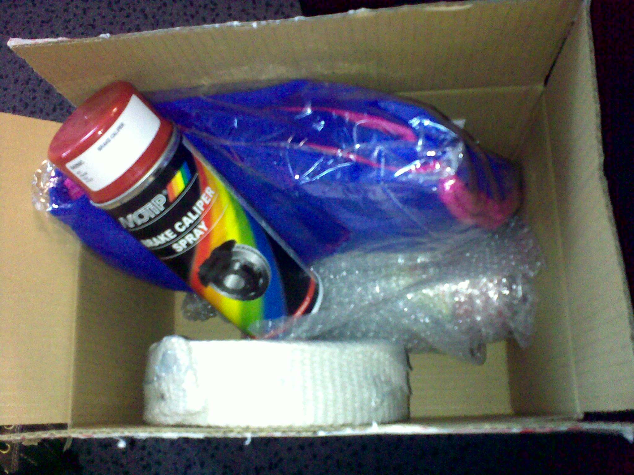

S tu barvou -- bych se na základovku vyprdnul. Ty barvy na brzdy jsou na to stavěné, vždyť ti to tam píšou. Zbylo mi onehdá něco takové podobné barvy, tak jsem tím natíral orezlé zadní bubny. Žádné velké odrezování, jen jsem to obrousil kartáčem co šlo, no a pak jsem to napatlal přímo na buben i se zbytky rzi. A světe div se, už je to tam rok a půl, jezdí to v létě/v zimě, ve sněhu i dešti a navenek to dál nerezaví. Byl to teda Foliatec, ale Motip bude fungovat taky.
Njn, uvidím asi podle aktuální nálady
Taky uvidím co s tou barvou udělá ten pórovitý povrch....
- Příspěvky: 6996
Nic ... barva do něj nateče a na povrchu se pěkně slije. Uvidíš.
Právě mi dorazil balíček
Akorát teda jsem tam někde myslím četl,že je vhodné jako podklad zvolit bílou,pro lepší zvýraznění té barvy,či co.Asi to tu barvu víc rozsvítí,kromě toho že to taky líp zalije ty nerovnosti a póry,míń vystříkáš spraye

Držím palce s tou termopáskou, už jsem několikrát slišel o hořící termopásce
Tvl.... nestraš!!!!
