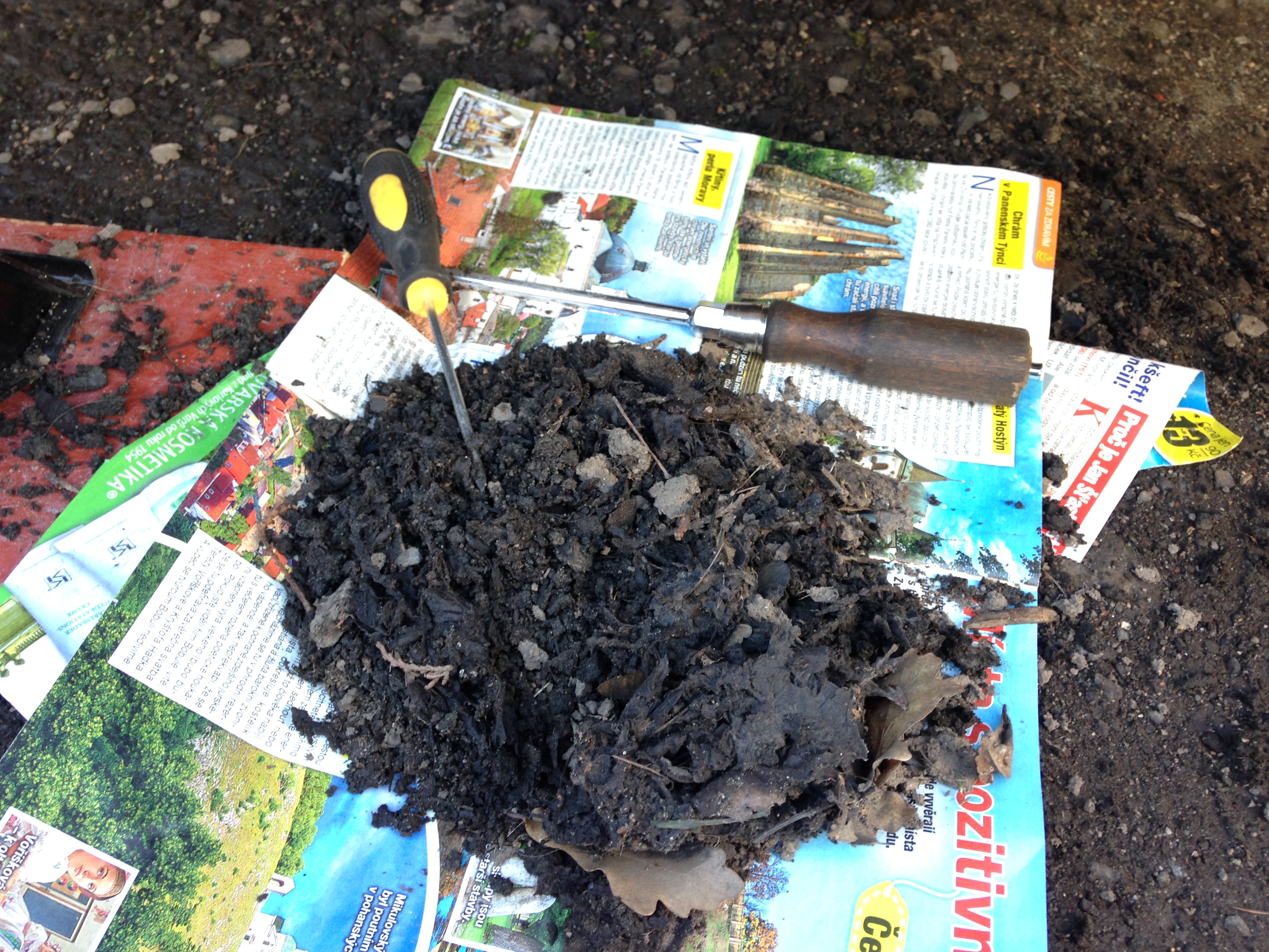

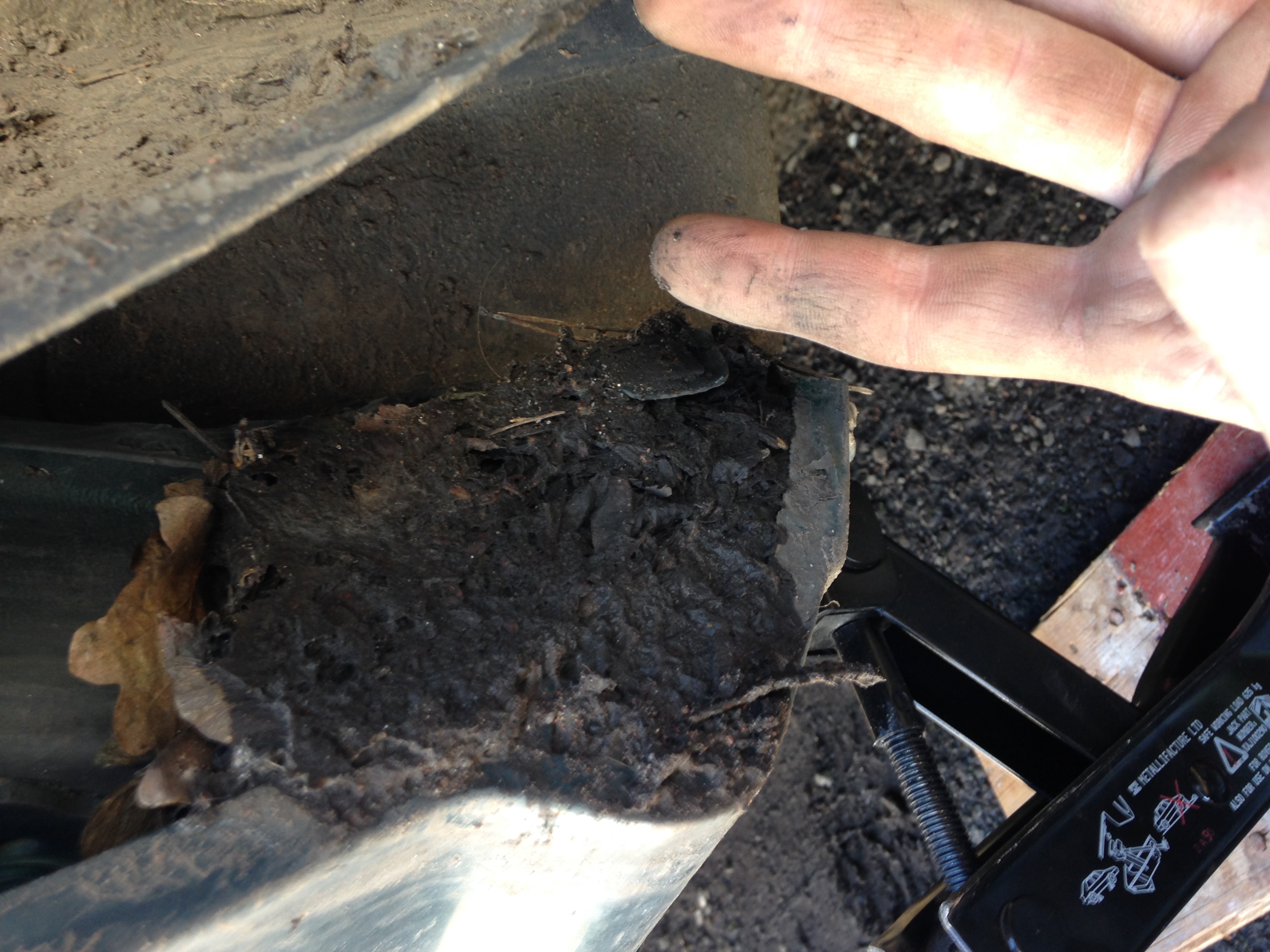

Když už dneska bylo tak krásně a měl jsem po práci chvilku čas tak jsem se rozhodl vyčistit spodky blatníků za podběhem.Povolil jsem tři šroubky co držely zástěrku,to stačilo,přístup byl dobrej.No humus tam byl snad ještě z Anglie
Na fotkách to není úplně poznat ale byla tam třeba 15cm vrstva bláta.Takže doporučuju vyčistit tohle místo těm kdo to ještě nečistili,zanáší se to tam fakt hodně ![rofl :D](./images/smilies/icon_e_biggrin.gif)

Kvalitní humus
Jojo, tam se to hodí občas vykydat... a hlavně pak ošetřit voskem po té, co to vyschne.
