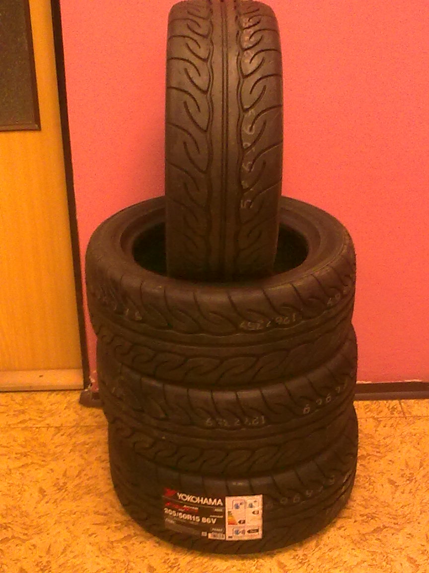

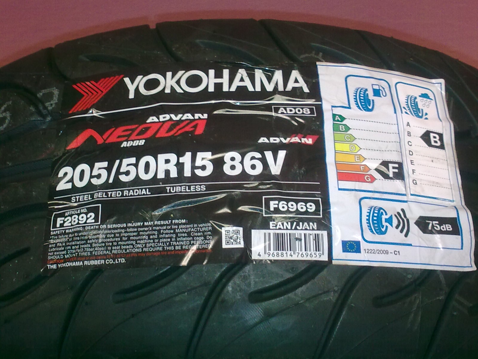

Jelikož jsem chtěl mít jistotu s pořízením letních pneu,protože příští rok může být cena i nabídka všelijaká, tak jsem si dnes dovezl tohle:
Příspěvky: 18094
Re: Jaké pneu na mé kupéčko ?
Příspěvek od Trunda » stř pro 18, 2013 15:55
Ho hóóó :-) ..... tak to bude paráda.... budeš ty naše polňačky kropit ostošest ;-) ..... a tak že by jsi se vypravil do Mejta? ;-)
