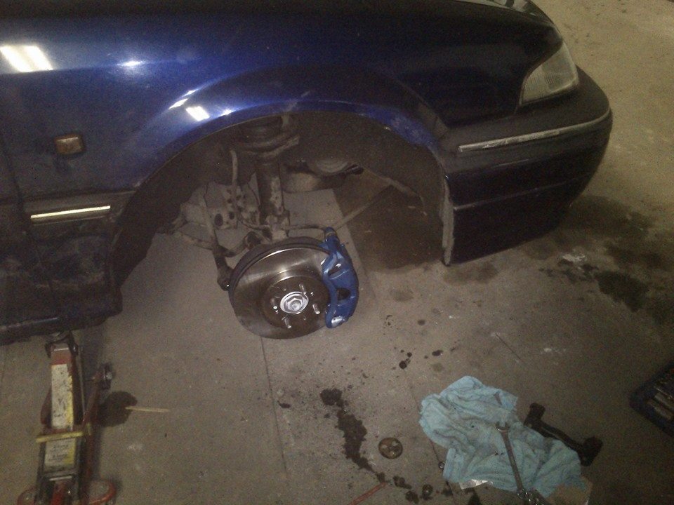

Dneska se do toho možná pustím, tak bych to kdyžtak nafotil.

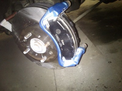

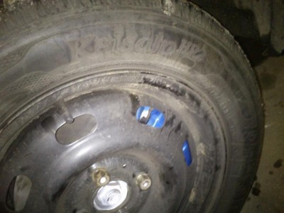

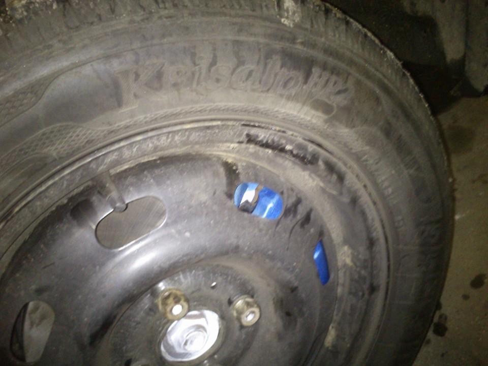

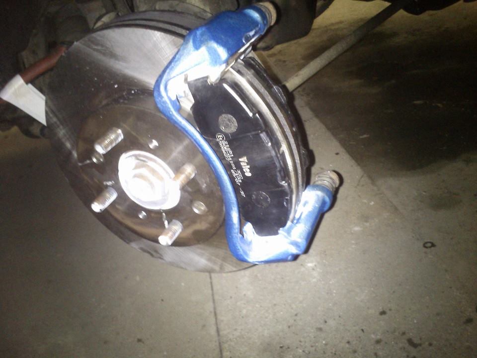

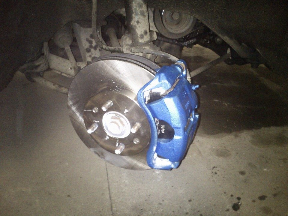

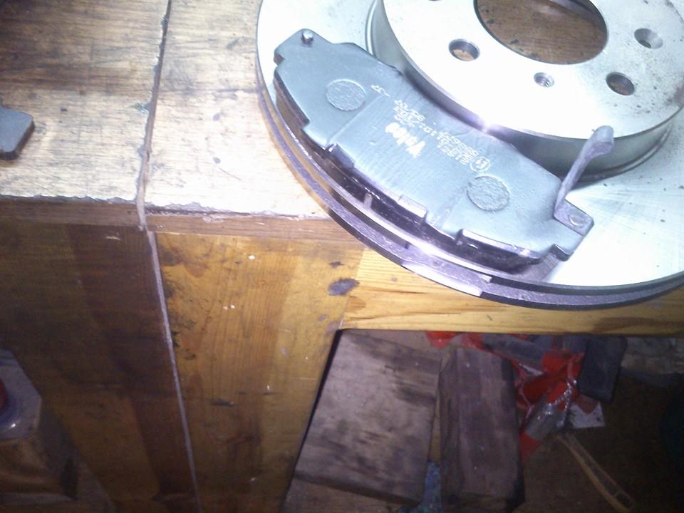

Tak takhle to dopadlo: jedinej problém navíc ještě byl, že se musí ubrousit kousek venkovní destičky, asi o 0,5mm, pak to všechno pasuje... proti těm původním kotoučům neskutečnej rozdíl...

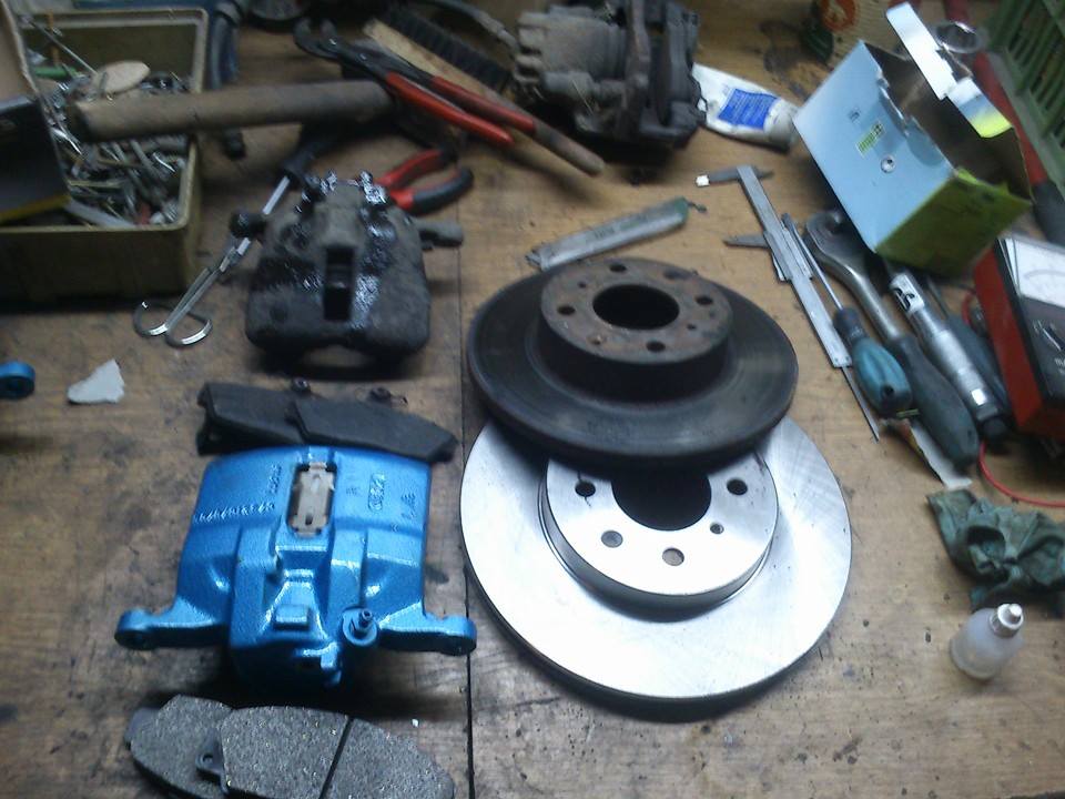

a zbytek..
Tož pěkné... nicméně fakt mi uniká smysl tohohle počinu... větší těhlici bys sehnal za hubičku a udělal bys rovnou 282 mm ... takhle ses s tím mordoval a kdoví jak se to bude chovat... například bych měl obavu, že se to nebude dostatečně chladit, protože ty velký desky jsou přes "půlku" kotouče
a ze stejné tak velké části schované ve třmenech.... ale tak nechci ti brát elán... držím ti palce, ať to dotáhneš co nejdál...
To zjistíme.. 282 kotouče nechci z jednoduchého důvodu, nevejdou se do origo kol
uvidíme jak se to bude choval, ale věřím že žádný velký problémy nehrozí, ale to ukáže čas..
To chápu... pokud chceš zůstat u origo kol, tak jen dobře
Jojo, já mám rád tuning styl, že na první pohled nesmí bejt víceméně nikde nic vidět. a další věc je ta, že na patnáctkách kolech už je to tvrdý, o šestnáctkách ani nemluvě, ty už se pak na disk místo obouvání natíraj, ne?
