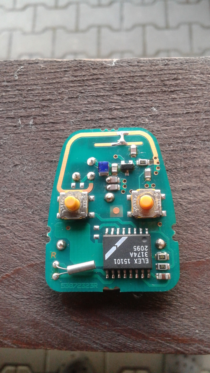

Dnes odpoledne jsem zjistil nemilou věc, že mi nefunguje druhý dálkový ovladač.

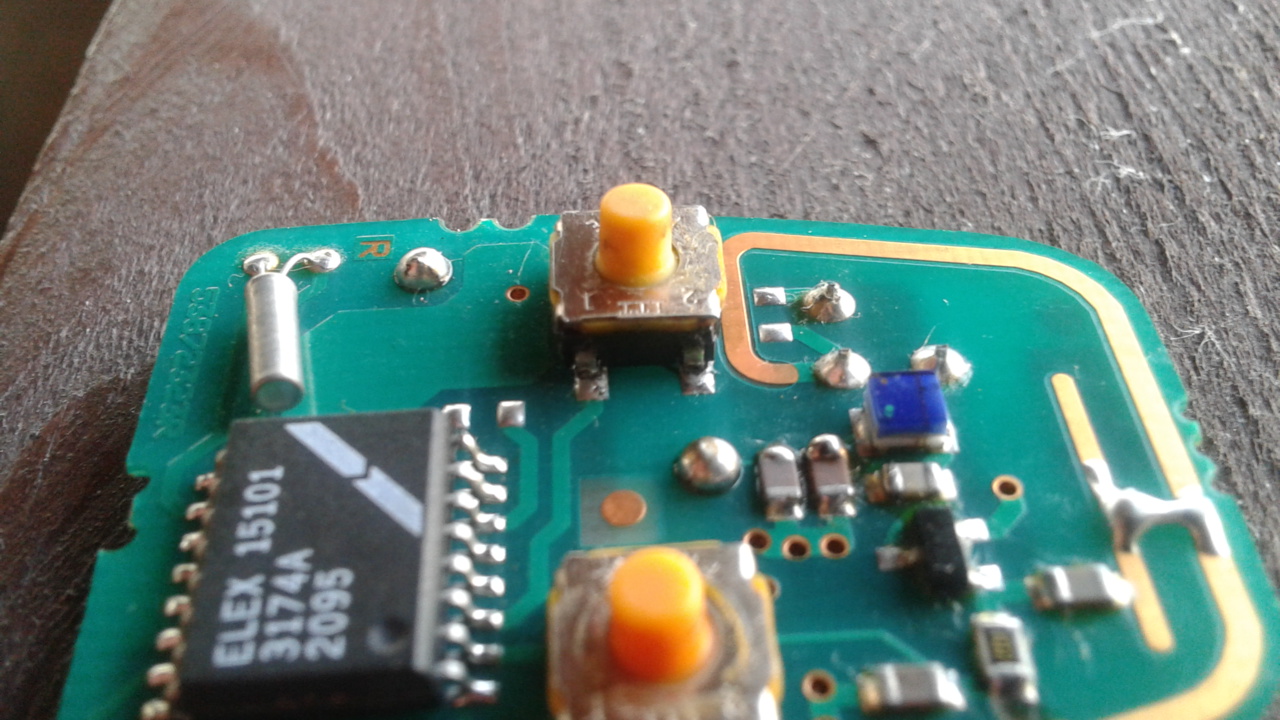

Po rozdělení jsem našel přerušené dva letované spoje na levém ovladači (odemykání)
Nepomůže ani když mikrospínač dotlačím na desku. Zkusím ho v úterý proletovat :idea:
Možná blbá otázka, ale je možné, že díky tomu nefunguje ani druhé tlačítko zamykání, přesto, že normálně mikrospínač cvaká :?:

Jojo, klasika... proletovat nejlépe všechno a hlavně nožky klipsu baterky ;-)

No a co to druhé tlačítko, funguje nezávisle, nebo je to zapojeno nějak do okruhu :?:
Pokud by byl ten mikrospínač po smrti, kde seženu novej :?:

Mikrospínač po smrti nebude. Neřeš coby kdyby... propájet to chce komplet ;-) Klidně se v pondělí zastav ;-)

Takže dnešní workshop u Trundovic se vydařil, po přeletování špatného mikrospínače za jeden použitelný z dárce,už oba dálkáče makají tak jak je potřeba a samozřejmě díky i za super kafíčko a vdolečky mir:

Jinak pro upřesnění... dálka měla jeden mikrospínač držící už jen na třech nožkách. Ale on totiž ani nelupal, když se zmáčkl. Takže jsme ho rozloupli a to co bylo uvnitř, to byla hotová chemická laboratoř :-D Do mikrospínače se dostává asi pot z tlačítek a tak tam byl pěkný měděnkový humus a v membráně byla vyžraná dírka. Nevím tedy jestli tam třeba nemá být schválně, ale i tak měl ožranou hranu a tak to možná už nemělo kontakt.

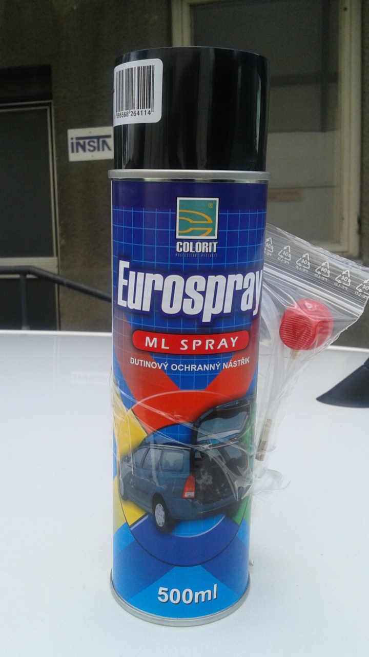

Příspěvek od Karel825 » stř črc 29, 2015 14:58
Jen abych se o víkendu nenudil, tak provedu nástřik dutin, má být téměř ideální počasí tak toho využiji :idea:
http://www.colorit.cz/dutinovy-ochranny-nastrik-500ml
