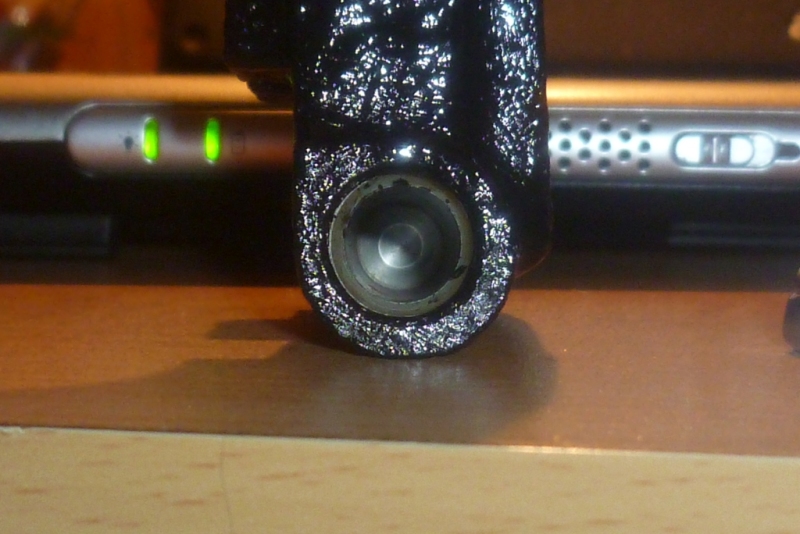

... tak nakonec to byl celkem porod :-) Tak zaprve... byly tam prachovky, ktery byly moc volny a hlavne nebyly zachyceny v trmenu... ale to by se jeste dalo snest... problem byl nejspis v jine veci.... ty cepy maji cca tri plosky a musi zapadnout do vystupku v dire trmenu... takze neni pravda, ze s cepem se da tocit... je tam jen velmi mala vule... no a nekdo ten cep otocil o 180 stupnu a narval ho tam... samozrejme, ze se tam zadrel, prachovka se zdrhla a pekne to tam zarezlo... vyndat to neslo zadnou hrubou silou. Slo s tim kroutit trosicku sem tam ale ven ani prd... az po hodine me napadla posledni moznost s letlampou... takze dekuji dedeckovi za pomoc :-) Nahrali jsme to a pak uz to slo hezky vykroutit ven :-) Haleluja!!!
Ten cep teda byl pekne orezlej, tak jsem ho ocistil... no ma tam celkem vuli, ale to snad nebude tak moc vadit... Dal jsem to dokupy a su teda hooooodne zvedav, jestli poznam nejaky rozdil :-) Ale teda mel bych se asi podivat i na brzdu na druhe strane, jestli na tom neni podobne...
Na tech prachovkach z ATS bylo napsane, ze jsou na stareho Accorda a ze zacatku se mi vubec nelibily... ale pak jsem prisel na to, ze krasne pasujou jak do trmenu, tak na cep...

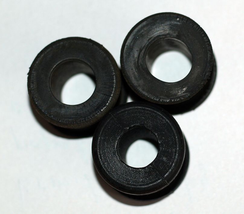

Tak jsem si musel ted dopoledne udelat cas a na Labuti vymenit ty gumicky na koncich zadni stabilizacni tyce... a nutno podotknout, ze takova blbost, ale rozdil jak prase :-D Kdyz prejedu kanal, tak se neozve to silene krapnuti, jak kdyby uletela naprava a na hrbolate silnic je auto citelne stabilnejsi :-) No proste asi to nebude zas tak nesmyslna vec ;-)
Ty stare gumicky byly vyzvejkany hlavne zevnitr, kde ja vlozena kovova trubicka, skrz kterou pak vede sroub... byl tam rozdli v primeru cca 1 - 2 mm viz. foto... No a ted se najim a padim za rodinkou do porodnice :-)
Spodni gumicka je nova origo MG/Rover...
