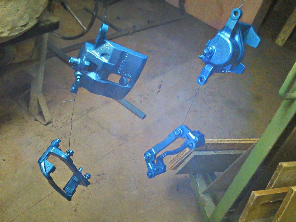

Jedna fotka fotka z renovace brzdičů, snad to vydrží alespoň jednu zimu... materiál už mám, tak pak napíšu co bylo třeba upravit pro použití chlazených kotoučů místo plných... třmeny jsou z 620ti, a zdá se že po drobnej úpravě držáku pasují (obroušení asi 1mm materiálu, opíralo se to o náboj ložiska), a vejdou se dokonce i do 14" kol. koutouče už mi přišli, tam je zas jedna drobná odchylka ve středovej díře. plný mají 61mm, a chlazený 64,1mm, takže budu muset vyrobit středící vložky.

:shock: .... no hochu nevím, ale asi je něco špatně.... protože třmeny z TIčka se nevlezou ani do 15" kol (ET45)... sám jsem to zkoušel na čtyřech různých liťácích (vlezli mi relativně přijatelně akorát do 15" plecháče). Další věc, mezi plnýma a větranýma kotoučema u Rover XW je rozdíl pouze a jedině v tloušťce kotouče (tedy třmen musí být jiný)... jinak průměr náboje je vždy 64,1mm .... jak mohl třmen drhnout o náboj???? Takže buď teda su úplně mimo a mluvíš tu o úplně jiném autě, nebo to už je nějaký zbastlený mutant :-) ..... no a vůbec podle toho, co tu píšeš, tak jsi koupil třmeny z obyč. R600 s 262mm průměrem (TIčko, MG ZR 160, ... mají 282 mm) ...

... aha a koukám, že ty pleteš dohromady přední a zadní kotouče... takže, aby jsi to pochopil, udělám tabulku:
Rover XW/RF(except MG ZR 160)
Přední kotouč větraný/nevětraný - 262 mm/ 64,1mm
Zadní (pouze nevětraný ) - 239 mm / 61 mm
MG ZR 160, ZS 180
Přední kotouč větraný - 282 mm/ 64,1 mm
Zadní kotouč nevětraný - 260 mm/ 61 mm
... na té tvé fotce to vypadá, že teda jsou skutečně brzdiče z TIčka na 282 mm kotouč.... ale tohle opravdu do 14" nenacpeš... ani omylem...

Pánové, já sem to měl samozřejmě smontovaný než sem to lakoval :-) sranda je taková, že když 620TIčkovej třmen našroubuju na TIčkovou těhlici, tak je na 282mm kotouč. a když ten samej třmen namontuju na těhlici z XW, tak je na 262mm kotouč :-) a do originál rovráckýho plecháče 14" se to celý vejde, ikdyž mezi diskem a brzdičem je asi 3mm mezera :-) je to jen o usazení ok na těhlici. a jinak kotouče z XW který nejsou větraný a maj 239mm, maj díru vážně 61mm. viz třeba http://www.elitecat.cz/Brzdove-kotouce- ... k2MDUuMTA=
Budou fotky, nebojte :-)

Příspěvek od MíraMT » stř lis 27, 2013 15:03
ohledně drhnutí o náboj ložiska drhnul držák brzdových destiček o těhlici, nešlo to smontovat... stačila jen malá úprava, to taky vyfotím..

Příspěvek od Trunda » stř lis 27, 2013 15:30
.... v tom odkazu, co jsi teď poslal, je napsaný, že je to kotouč na zadní nápravu...
Ale! Já už vidím, v čem je zakopaný pes!
http://www.rimmerbros.co.uk/Item--i-GRID002241
Ty máš XW vyrobený do roku 1995 a tam, hledím :shock: , fakt byly vepředu tyhle prťavý kotouče s prťavou těhlicí..... ty vole :lol:
Co z toho plyne? Budeš mít špatný radius desky, protože deska do tohohle TI třmenu má radius 282/2 mm ... takže se ti budou křivě sjíždět....
Další, že do tohohle náboje nenacpeš poloosu z diesla, potažmo Coupe Turbo, protože má malý průměr...
Řešení? Dát těhlici z jekéhokoli modelu mladšího jak ročník 1995 a nebo verze s ABS.... pak budeš mít třmen sedící opravdu na 282mm kotouč, ale s nutností těhlici vypodložkovat... a s tím, že na to nedáš 15" kola...

Příspěvek od MíraMT » stř lis 27, 2013 15:58
Koukám, pes je zakopanej opravdu hluboko :-) jinak s rádiusama u destiček nebude problém, nevypadá to tak hrozně jako se to čte :-D
No prohlédl sem všechny možný katalogy dodavatelů dílů a ložiska a náboje v nich pro XW i RF, tak ano, podle katalogových čísel sou ty díly jiný, ale ať koukám, jak koukám, všude je vnitřní průměr ložiska 40mm, a počet drážek náboje 26.. sedí to i napříč poloosama. sem z toho trochu jelen. nemá někdo fotku toho dřážkování nábojů pro porovnání'? nebo by stačilo změřit průměr přez drážky na RF poloose, na starým XW to změřím já..
Příspěvky: 18109
Příspěvek od Trunda » stř lis 27, 2013 17:09
Ha..... tak opět změna! Náboj je stejný :-D ..... ale těhlice je jiná... takže pokud chceš mít 282 mm brzdy, tak musíš vyměnit těhlici... no tak jak se to chystáš udělat, tak bych to nenechával.... jednak ta těhlice je slabší, takže na ten krouťák kdoví co řekně a pak mít větší brzdič na malém kotouči.... no, říkejme tomu bastl ;-)
