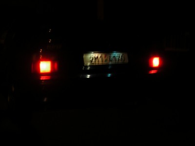

Příspěvek od Karel825 » úte říj 22, 2013 20:48
Takže za přispění Lukkyho jsem dnes vyměnil zadní skla na osvětlení SPZ a po repasu propojovacího svazku mezi víkem a karoserií, který řešil i Trunda, konečně svítím, tak jak mám,Tři dráty byly komplet spečené do sebe a fungovala pouze kostra a signalizace otevřeného kufru. Zatím jsem vše pouze spojil na nové konektory, ale mám to vymyšleno jinak, důležité je že vše svítí chlat:
Příspěvky: 18129
Re: osvětlení SPZ - vyřešeno!!
Příspěvek od Trunda » stř říj 23, 2013 6:45
Skvělé :-) .... a pomohlo to i na ty obrysovky, co ti vypalovaly pojistky?
Příspěvek od Karel825 » stř říj 23, 2013 6:52
Vypalování pojistky na předních i zadních parkovačkách na pravé straně způsobovalo to, že jsem nechal viset konektory od osvětlení SPZ v dutině víka kufru, tím pádem stačilo dotknout se kostry a bylo to hotovo :oops: a jako bonus jsem konečně rozpohyboval spínač ve spolujezdcových dveřích, který rozvěcuje interiérové světýlko, takže zatím spokojenost :-D
