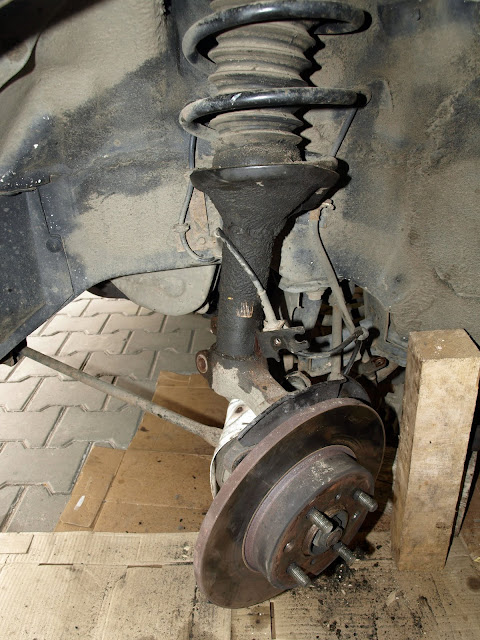

V sobotu jsem sebral vsechnu odvahu a pustil se do vymeny prednich tlumicu. Nakoupil jsem nejakou chemii na pripadne osetreni zrezivelych mist a tez jsem poridil dvourameny stahovak (ktery jsem ve finale vlastne ani nepotreboval :-(). Hned se priznam, ze jsem se vubec nepodival do manualu, jak by se melo s demontazi postupovat. Coz jsem mozna mel, protoze finalni cas vymeny jednoho tlumice s pruzinou bylo cca 5 hodin :-D Postupoval jsem takto: nejprv sundat kolo, pak trmeny, povolit stabilizator, aby mi nezvedal rameno (mel jsem to zvednute jen na jedne strane). Uvolnil jsem kablik ABS a hadici k brzde z tlumice... Ale pak prisel problem... mel jsem od dedecla pulcenou jakousi starou gola sadu a ejhle, klicovy sroub v tehlici mel velikost 15, ktera v sade nebyla :-D A jelikoz nicim jinym to nebylo realne povolit, museli jsme poprosit souseda... kazdopadne na vratidlo jsem musel jeste vzit dalsi trbuku, abych s tim sroubem pohl... ale nakonec povolil :-) Pak jsem asi dve hodiny bojoval s tim, jak tehlici z tlumice sundat dolu.... pomahal jsem si ruzne heverem a podkladanim... az po tech dvou hodinach jsem prisel na to, ze ten sroub z tehlice se musi vytahnout uplne ml: I tak jsem musel tlumic stlacit, abych tehlici vyvliknul... spoceny, spinavy jak prase, bolave nohy od kleceni na betonu... aj tak se mi vec povedla a tlumic byl venku... montaz druheho tlumice s pruzinou uz mi trvala asi pul hodky :-D ... ja vim, za takovouhle praci by mi asi nikde nikdo nezaplatil, ale ja jsem hrdy na to, ze jsem to dokazal sam. Nahodou jsem se u toho celkem realizoval, taky jsem si dal trosku do tela, coz mi taky bodlo. Kazdopadne s vyslednym efektem jsem nad miru spokojeny... uz totiz v zatackach nemam strach, ze vyletim do prikopu a cesty do prace nejsou tak frustrujici... jako fakt by clovek neveril tomu, ze ty tlumice maji na jizdni komfort takovy vliv :-D

Jak jsi teda ten tlumič vysadil z těhlice?
Příspěvky: 18129
Příspěvek od Trunda » úte dub 26, 2011 21:59
.... musel jsem si pomoci heverem.... pakou jsem ho prizvedl hore.... za ten uchyt pro brzdovou hadici :roll: ale ta tehlice z toho sla dolu bez nasili, pac po povoleni sroubu se sama roztahla... :-)
