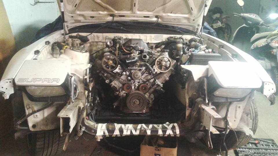

a pro zajímavost, v supře mi zaklepal motor, takže stavím další swap :D původně 3litr řadovej šestiválec s turbem a se simultálním vstřikováním, výkon 210kw, 325Nm,
nyní swapuju za motor z lexuse, 4.0 V8 N/A singleturbo, sekvenční vstřikování, E85, plánovanej výkon cca 450kw, a když zbydou drobný, bude i N20.

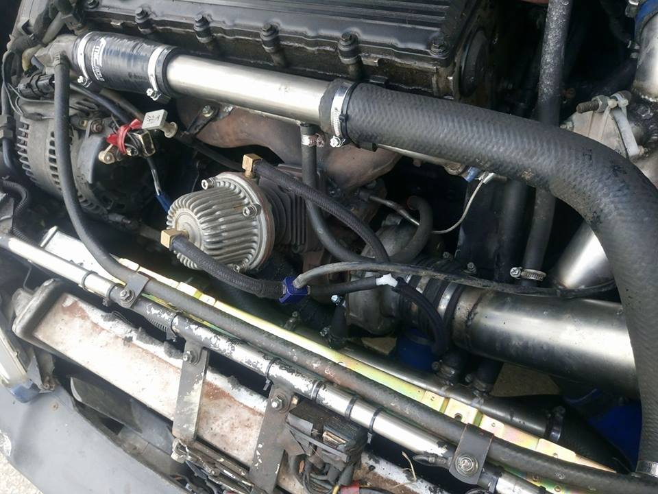

tak aby ste si nemysleli že je rover mrtvej, bylo zase nějaký to upgrade, a teď už to fakt začíná ject :D pár fotek pro inspiraci, jede to a je to masakr, povedl se mnohem lepší nástup tlaku turba (plný výkon o 1000ot/min níže) a hladší rozložení výkonu, a zvýšil se točivý moment o 30Nm na 380Nm :)
provedené změny:
1) přední tlumiče stavítko TA-technix pro škodu octavii 1U2 TDI - chce to trošku tvrdší pera, 20T4G je fakt ingot
2) brzdy EBC yellow stuff na kotoučích od Ate
3)chadič z škoda felicia 1.6i s dourychlostním běhěm sahar
4)custom nerez vedení k chadiči
5)přepracované vedení k intercooleru
6)external wastegate 36mm s screamer pipe
7)nerez downpipe, zaslepení interní wastegate
8)uprava řídící jednotky - posunutí Fuel-cut na 1,3bar
9) jiné zapojení boostcontrolleru k wastegate, provozní tlak 1,1 až 1,2bar trvale (graf z brzdy 1,1bar)

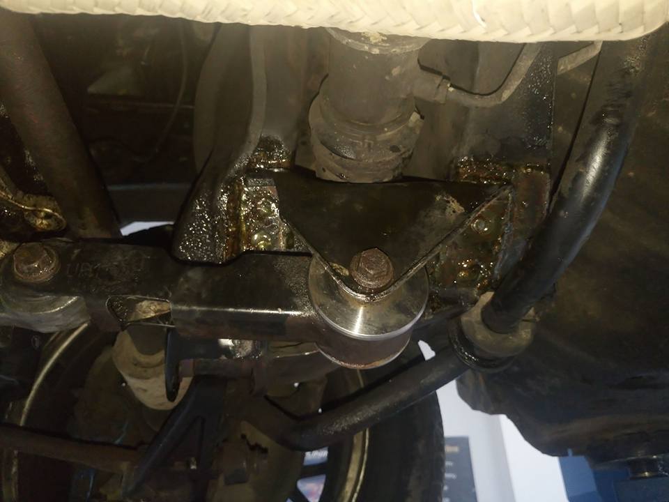

a pár foto z drobné nehody, kdy sem vytrhl uložení motoru z nápravnice, holt těch 380Nm s tím dělá divy :D :D

Ta křivka je ale za tím vrcholem nějaká hodně nemocná.... co to?
MíraMT
Příspěvky: 374
Bydliště: třeboň
Příspěvek od MíraMT » pát črc 28, 2017 8:48
to už je asi nějaká roveří vlastnost, páč na to už výfuk a sání vliv nemá. buď to hodně při boostu stahuje předstihaby to neklepalo, a nebo je to prostě daný vačkama, který sou spíš na mid range průběh a v otáčkách už se mu pak nechce. každopádně to jede proti seriovýmu turbu a boostu fakt pekelně.
