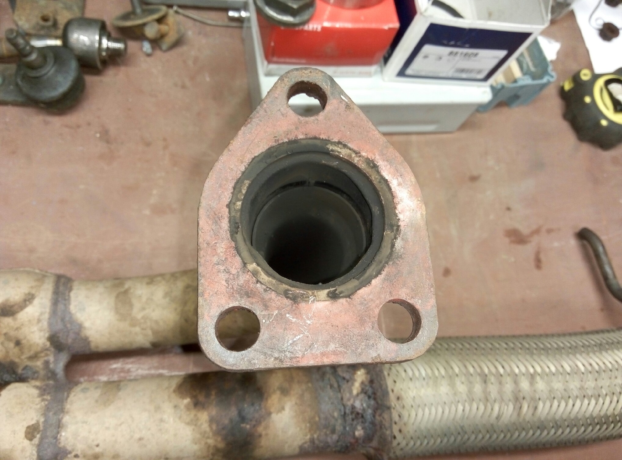

Než budou nové díly, tak jsem trochu vylepšil stávající stav. Dal jsem nový nerezový vlnovec a část potrubí na středním dílu.
Karle, jak jsem se bavili o tom drnčení při zvýšeném volnoběhu, tak to potrubí před katalyzátorem je z dvojitých trubek. Jedna vnitřní byla volná, dala se posunovat o půl centimetru sem a tam. Opraveno.

Řekl bych, že na autě jsou původní : přední trubka, KAT a asi i střední díl.
Přední trubka měla už dosti vyrezlé sváry v místě napojení vlnovce a bohužel je ze spodu odřená a trochu prohnutá, jako by s autem někdo najel rychleji na zpomalovací retardér. Prohnutá dovnitř asi o 1 cm byla i olejová vana. (Mimochodem nebylo v ní ani moc karbonu.)
KAT je uvnitř OK, alespoň mechanicky.
Na středním díle je nápis UNIPART a nejvíc špatný byl konec směrem k zadnímu tlumiči, který už byl jednou někým provizorně opravovaný.
Zadní díl (WALKER) sice není hlučnější, ale někdo ho už měl ze shora otevřený jak plechovku sardinek a pak znovu zavařený. Možná už byly vyrezlé a upadnuté vnitřní přepážky tak to někdo spravoval. Ten už asi moc dlouho nevydrží.
