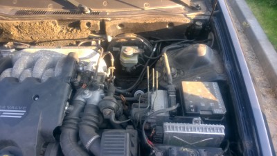

825 používal dlouhou dobu jako auto denní potřeby, než došlo k prasknutí termostatu. Měl to pak u nějakého mechanika, kde dostal termostat nový (musel prý objednávat z Anglie).. krátce potom začaly problémy s náhlým přehříváním.. auto třeba 30km normálně jede s teplotou v normálu, načež ručička najednou vystřelí k horní hranici a vaříme... Bohužel mu nepřála finanční situace, tak opravu odkládal a odkládal, až se rozhodl, že auto prodá někomu do dobrých rukou. Ozvalo se prý pár lidí, ale určovali si nesmyslné slevy, nebo šlo o cikánské barony, kteří chtěli dojezdit supr limuzínu more..:-) Rover tak stál skoro rok před domem, přičemž ho majitel alespoň párkrát prý krátce projel, aby nic nazatuhlo a udržel brzdy v použitelném stavu.. V expanzce je bordel (ne olejová oka), ale takové hnusné úsady, na víčku oleje je lehká bílá pěna (ale na měrce vypadá čistý) .. Áftomat řadí sametově, jeho olej je ještě krásně červený (a tak to má být, protože tak je to správné :-))) .. motor samotný běží hladce, bez klepání, nebo pazvuků.. je znát jen, že je někde děravý výfuck.. ale to nevadí, to už je taková spotřebka.. víc jsem neměl koule to trápit vzhledem ke stavu motoru..
Když jsem do té Phy jel, říkal jsem si, že 825 s kamarádem odřídíme domů, ale když jsem viděl expanzku a lehkou emulzi na vícku oleje, tak mě odvaha opustila. Vyřešili jsme to tedy administrativně s tím, že se dovoz k nám do dílny v týdnu pořeší podválem, až ho budu mít k dispozici.. Autí už je tedy moje, ale stále stojí v té Praze a ještě tam bude muset pár dní přežít..

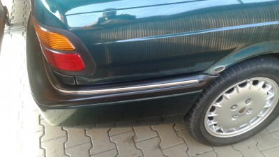

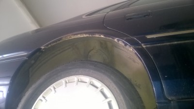

Exteriér fajnovej a kromě výrazně "zhrublého" laku na střeše, puchýře na blatníku, chybějícího znáčku na přední kapotě nic hrozného.. vlastně.. zamrzí snad jen poškozený řidičův zámek po pokusu o vloupání a vedle zámku je vyrytý ženský reprodukční orgán jako pozdrav od neúspěsného zloděje..
Lak celkově je jinak ve slušném stavu a myslím, že to není nic, co nespraví leštička :-)

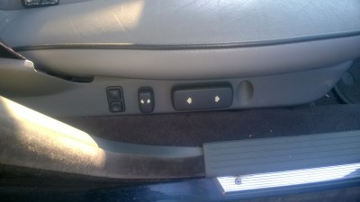

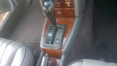

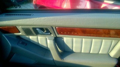

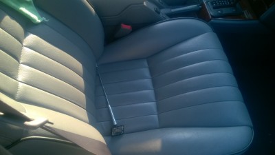

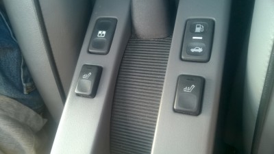

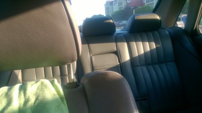

Samostatná kapitola je však interiér... Kůže byla pravidelně impregrovaná a je to vidět, jelikož interiér je přímo skandální.. Nebojím se říct, že vypadá jako u "tříletýho" auta... Není tam kromě vyluxování a opravy odstáté gumy kolem voliče automatu potřeba vůbec nic... Dostal jsem ještě brzdové destičky, které měl připravené na výměnu ještě před závadou.. Jinač všechno co má makat, maká - akorát okýnkům se opět nechtělo, ale baterka byla na sračku od toho stání, tak nejdřív dám novou :-)
Bohužel můj mobil měl jen 2% baterie, tak jsem měl jen doslova pár chvil na to abych stihl vyfotit alespoň interiér :-) za kvalitu kompozice se omlouvám, strašně jsem spěchal, páč jsem se bál, že se mi každou chvíli foun vypne :D jak to dovalím na válu, ofotím, co to půjde :-) Už jsem od Lenhama objednal tesnění pro hlavy + sadu kompletních gufer.. Sehnal jsem na netu i komplet rozvody se všema třema řemenama (bez vodní pumpy) od Gatesu za 3700kč vč. DPH, tak jsem příjemně překvapen :-)

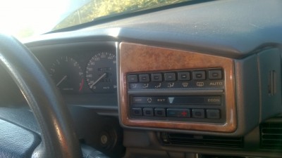

Koukám, že na osmikilech se začíná na těch výdřevách oddělovat lak od dýhy. Škoda že případnou repasí by se na těch boční ztratila ta linka s nápisem, který tomu dodává ten správný punc luxusu :-)

Nevím jak lišta na dveřích, ale kořenice okolo ovládání klimatizace je obyčejný plast a nemá s dýhou nic společného ta je třeba u kupéčka do roku 95, tak počítám, že i na dveřích to bude podobně - sám je mám trochu mléčné :(

EDIT:Jo a ten puchýř na blatníku jsem měl taky je to poznávací znamení skoro všech osmikil :lol:

No, budeš se divit, ale s největší pravděpodobností to fakt plast není ;-) I v R200 ta lištička před spolujezdcem je dýha... jak se stavíš, tak ti to ukážu ;-)

PS.: jinak k otázce pravosti dřeva.. nevím, jak zbytek, když jsem u 820 nasazoval zpět vytrženou výdřevu před spolujezdcem, tak ta je 100% dřevěná - jeto krásně vidět z druhý strany :-)

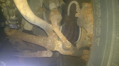

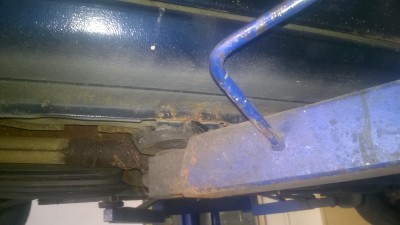

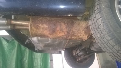

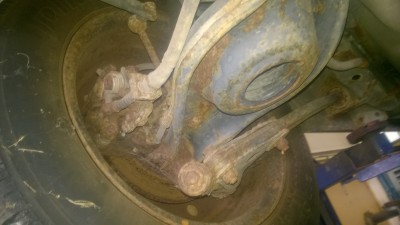

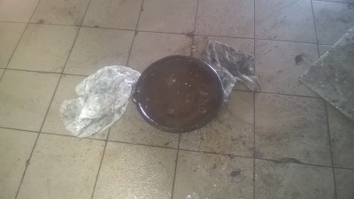

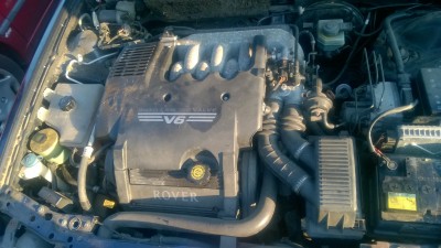

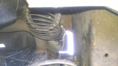

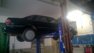

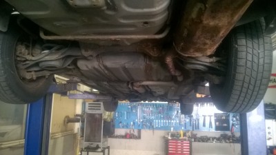

Takže kluci.. po bližším ohledání a zvednutí nadšení trochu opadlo :-( .. Zatím je diagnóza - komplet výfuk vč. katu po smrti.. (ten je i z venku uplně černej-asi v něm hořelo), komplet brzdy vč. ručky v kopru, z auta cestou na podválu vytekla všechna voda - prorezlý vodní chladič ve stylu, že nahoře zůstala kostra a vyhnil vnitřek, z motoru jsem vypustil místo 6,5L olejové náplně cca 9L smetany, voda z auta tekla i směrem zezhora od hlav, dále težký únik ATF z převodovky (což bude pro mě paradoxně nejmenší problém), zarazila mě i docela velké koroze spodku.. nefunkční mechanický zámek u řidiče (u spolujezdce je jen záslepka)-děsím se chvíle, kdy mi odejde klíčenka.. víc budu vědět, až sundám hlavy.. snad nebude někde prasklina..:-(
Musel jsem to na chvíli nastartovat a popojet s tím, abych sjel z podválu a najel na zadní zvedák do dílny a až na delší start (asi díky rok starému benzínu a bůhvíčemu ve filtru. nebo únik tlaků??) motor běžel hezky.. (jen se trochu ozývala hydra - což není vzhledem k tomu, co jsem vypustil za kekel nic divnýho..
Teď mě začíná mrzet, že nikde poblíž nemám nikoho z kovaných Roveristů.. kamarád který mi půjčil jeden zvedák a nářadí na to nemá čas a tak jsem v tom sám.. a začínám se obávat, že je to nad moje síly.. Přikládám pár fotek, které jsem zvládl pořídit :-)

No jo, no ... asi bylo tak nějak vidět, že to bude chtít hodně práce, než z něj bude zase fešák. Tak držíme palce, ať tě elán neopustí a najdeš dost energie si s tím pohrát.
