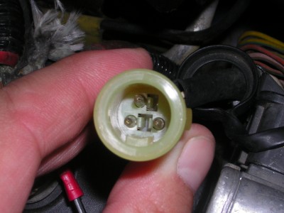

Ještě k tvému dotazu ohledně konektoru u ECU máš tam asi takový co je v příloze a na ten nikdo z dotazovaných kluků servisáků nemá diagnostiku :(

Jinak Karle, je to přesně tento konektor - novější roky (třeba jako ten tvůj) mají konektor jaký, když ne OBD?

Jelikož mám motor a převodovku od Hondy tak je v autě i jejich řídící jednotka a konektor který jsem zatím ani nehledal se má údajně v případě potřeby proklemovat a na jednotce tak začne blikat LEDka a podle počtu pulzů a jejich délky by jsi měl dekodovat problém. :roll:
