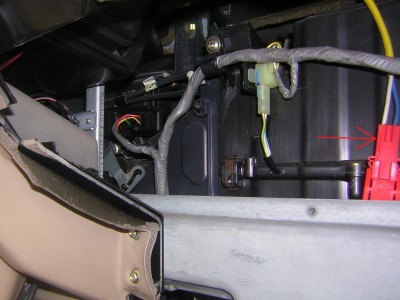

Tak a teď k tvému problému.Jestliže máš vůz vybaven klimatizací tak ventilátor topení je zespodu pod palubkou na straně spolujezdce a je zespodu krytý látkovým přehozem a lépe se k němu dostaneš po vyndání kastlíku ( zamykací schránky) co je před spolujezdcem, je umístěn úplně napravo jakoby na pravém podběhu směrem, kterým ukazuje červená šipka na barevné fotografii

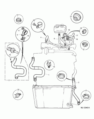

- Nejdříve kontrola pojistek
- pak podle obrázku dole si zkontroluj zda do a z hadic číslo 16, 17 jde horká topná voda, auto by totiž mělo topit i náporem bez nutnosti chodu ventilátoru. pokud jsou tyto hadice studené a hadice č.4 je teplá tak to znamená problém s ventilem č.15. Nevím jak je ovládán,protože diesel vůbec neznám, ale třeba u mě ho řídí podtlak a má problém právě opačný že mi topí pořád, ale už snad vím kde bude problém![Idea :idea:](./images/smilies/icon_idea.gif)

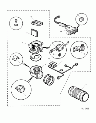

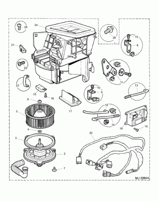

Fajn takže potom, můj první příspěvek o umístění ventilátoru neber vážně a platí to co je na obrázku níže
. Ventilátor pozice č.3 je umístěn blíž ke středu pod palubkou přiblížně v místě kde má spolujezdec levé koleno. Každopádně si ale první zkontroluj ty pojistky a přívod vody do topení než to začneš kuchat ![Idea :idea:](./images/smilies/icon_idea.gif)
Jinak ten ventilátor je spínán přes relé pozice č.4 tak se když tak podívej i na něj pokud budou pojistky OK![Wink :wink:](./images/smilies/icon_wink.gif)
