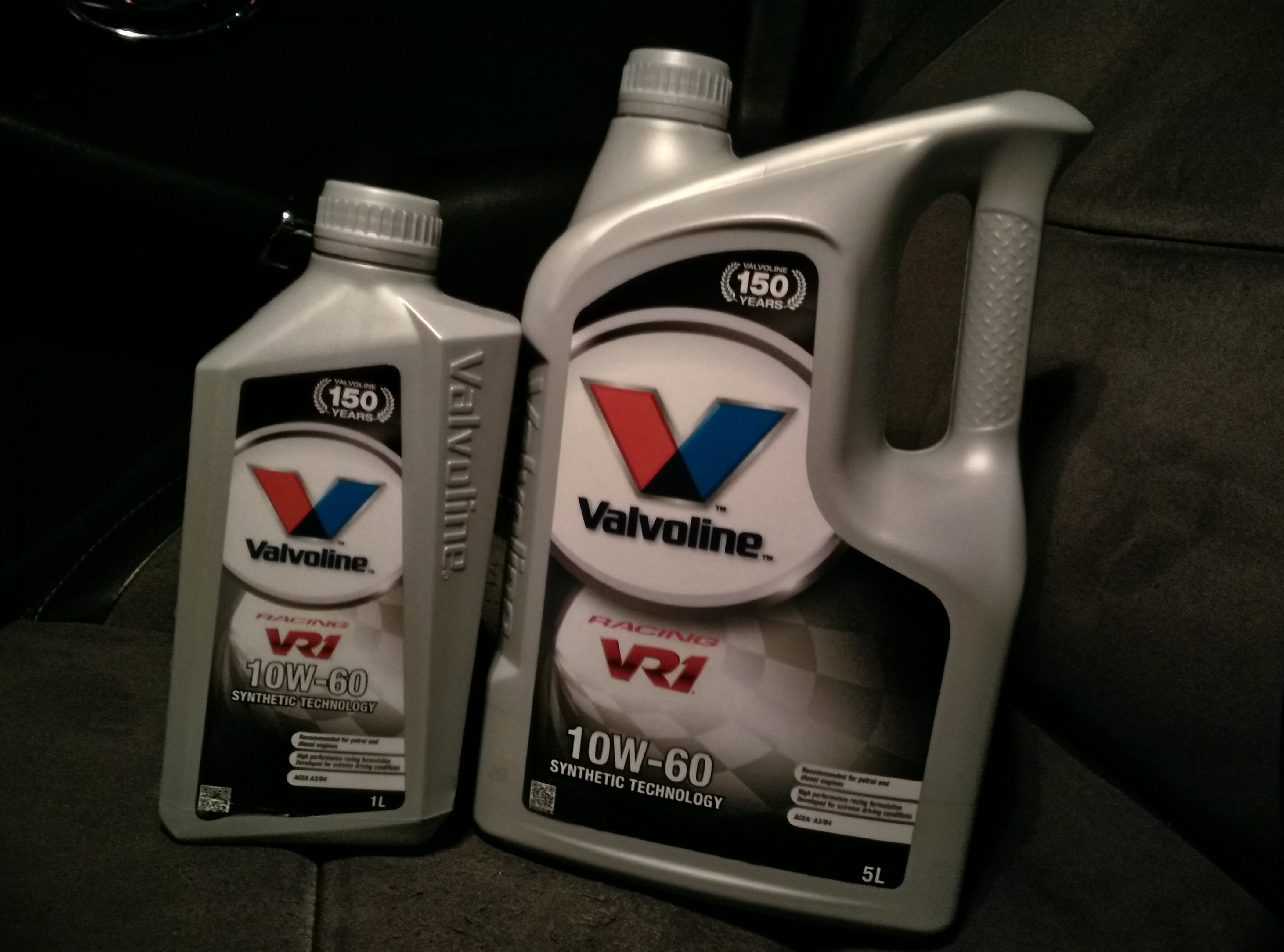

- a pak až se vyřeší kudy ten olej mizí, tak dostane motor dobrůtku viz foto 8)

Hele, nevidím důvod, proč tam lít 10W60, když tam patří 10W40 .... přemýšlej nad tím ;-)
Příspěvky: 757
Příspěvek od djmicho » pát úno 03, 2017 20:57
Já ten důvod vidím - den otevřených dveří na autodromu Most :lol: navíc by neměl tolik lítat přefukama a na jaro/léto bude ideální..

10W60 tomu nemůže nijak ublížit, navíc je i povolený pro KV6 pro teploty 0- >40°C a ve studeným stavu je stejně tekutý jako 10W40... Ano je to zbytečný luxus, ale používám roky 10w50-10w60 i v náchylnejšich motorech než je KV6 a nikdy žádnej neumřel..
Příspěvky: 2182
Příspěvek od KDB » sob úno 04, 2017 14:13
Ve viskozitě 10W-60 nevidím problém, zvlášť pokud auto nebude mít mnoho studených startů. V části manuálů byla doporučovaná.
S tou tekutostí bych si ale dovolil nesouhlasit:
Osobně bych volil spíš 5W50, kde jsou oleje, které mají viskozitu při 40°C nepřílíš vzdálenou od 10W40 (115 oproti 85-100), 10W60 mívají už kolem 150-160 .
Při 100°C mívají 10W40 14-15, 5W50 18-20 a 10W60 22-24. Pro zatěžované motory je důležitá hodnota při 150°C (HTHS), kdy se snažím vybírat oleje, které mají alespoň 4 - což dává většina 10W60, 5W50 a i některé 40tky - spíš ale 15W40, než 10W40.
Hlavně se vyhnout výkonostní třídě ACEA A1/B1 a A5/B5 - mají sníženou HTHS viskozitu a API SM - tam není dobrá formulace protioděrových aditiv. API SN je na tom již lépe.
Snažím se používat max. API SJ, případně SL.

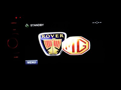

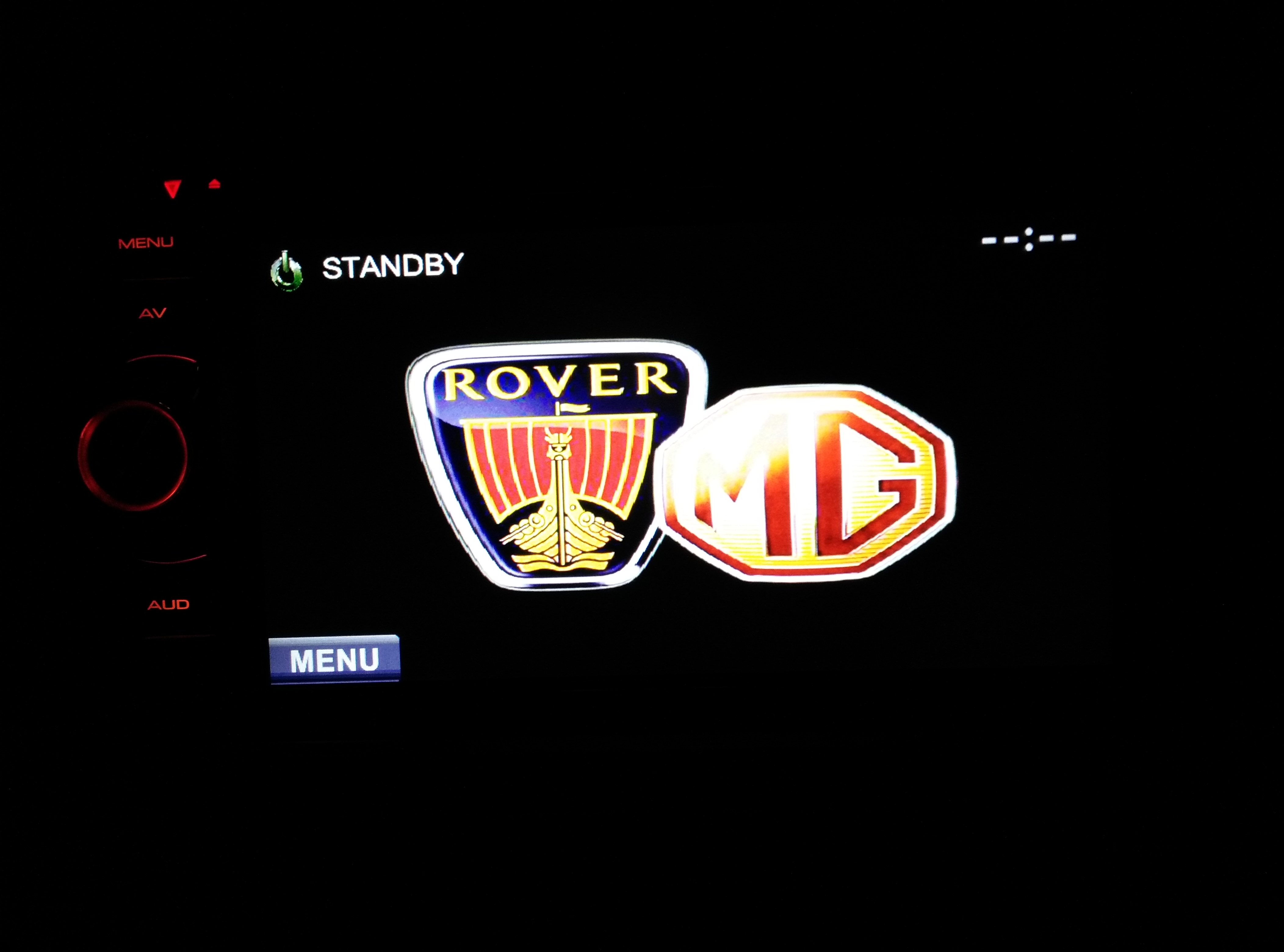

Příspěvek od djmicho » čtv úno 09, 2017 11:37
Trundo promiň, ale Harmanna mi vyfoukli tak je to neorigo multimediální centrum, ale aspoň je tam spravné pozadí :-D
Příspěvky: 18093
Příspěvek od Trunda » čtv úno 09, 2017 12:25
Ale je to to, co tam patří a ne hnusný dvou-din do rámečku, ne? S tím zas takový problém nemám a kdyby mi to k něčemu bylo, tak bych si to taky pořídil. Ale mám spoustu jiných nápadů, za co vyhodit peníze efektivněji ;-)
