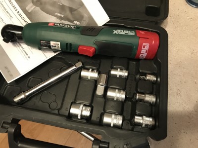

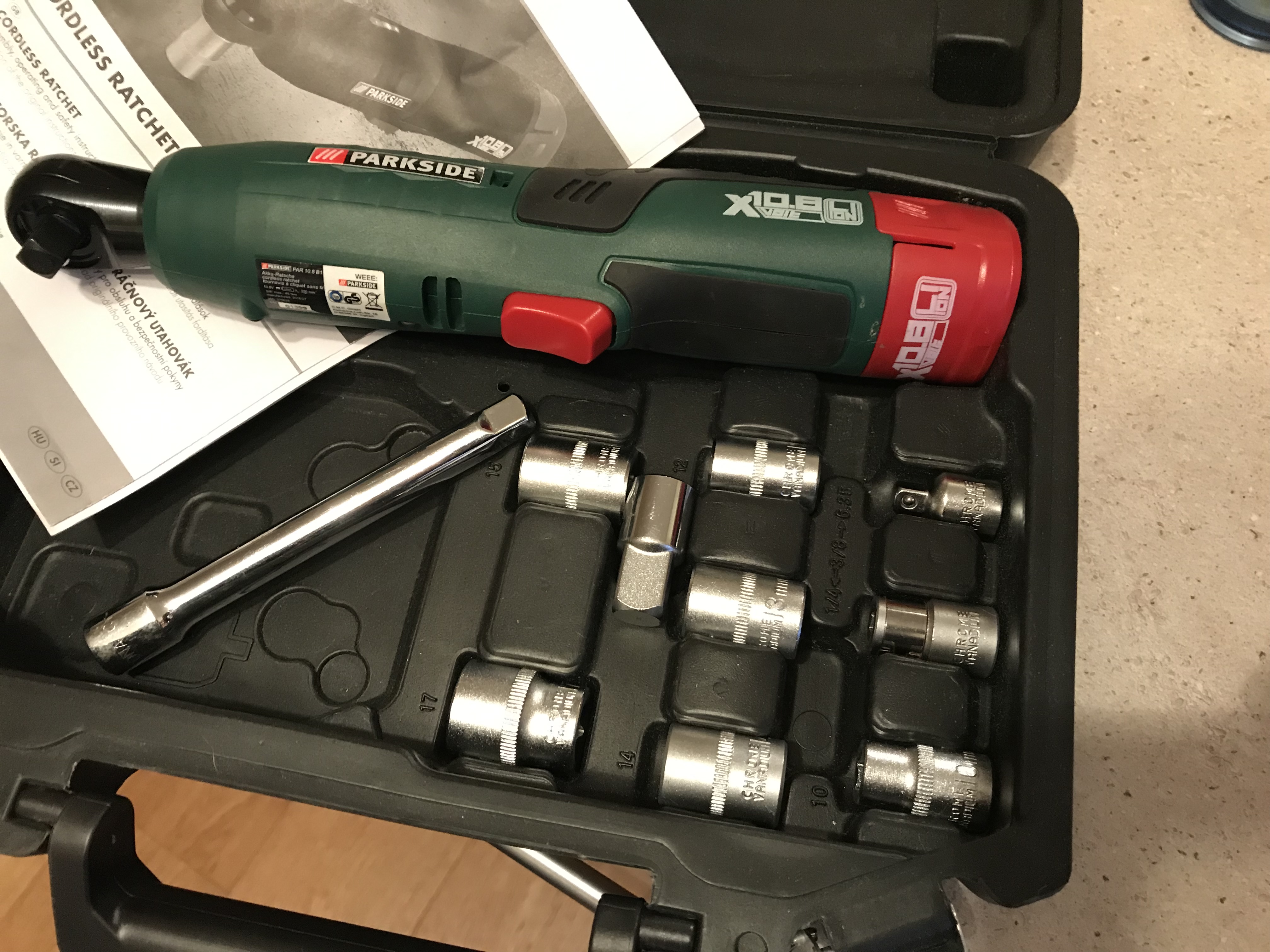

Pořídil jsem si pomocníka.... Lídl už ho roky neměl v nabídce a za ty peníze ani na Aliexpressu nejsou a tak jsem skočil po kousku, který se objevil na Aukru. Viděl jsem ho u Kuby ze Sýkořic a hodně si to chválil. Měl tam i utahovák Starline a ten nevypadal tak festovně. Takže jasná volba ;-)
Jo a tedy škoda, že akumulátor má jiné napětí, než co mám už dva z pistolového utahováku a brusky.

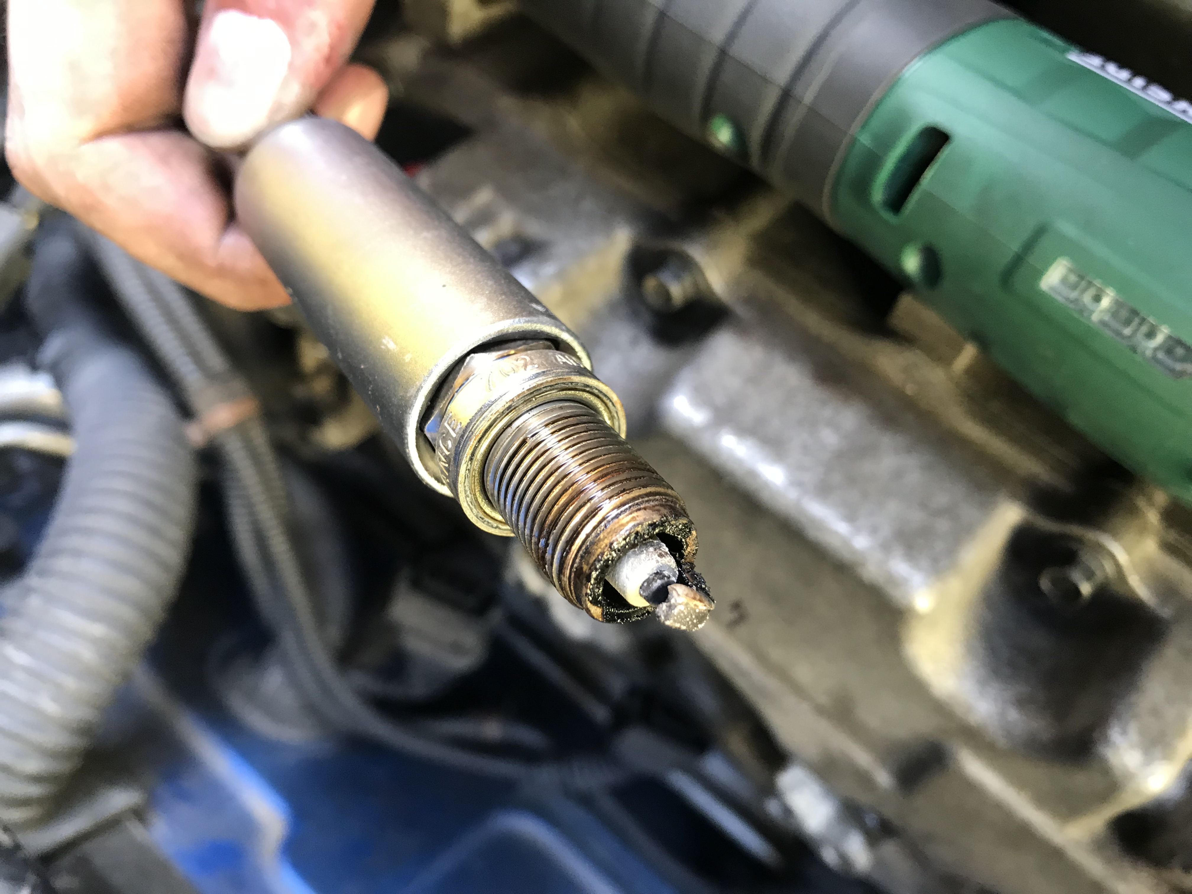

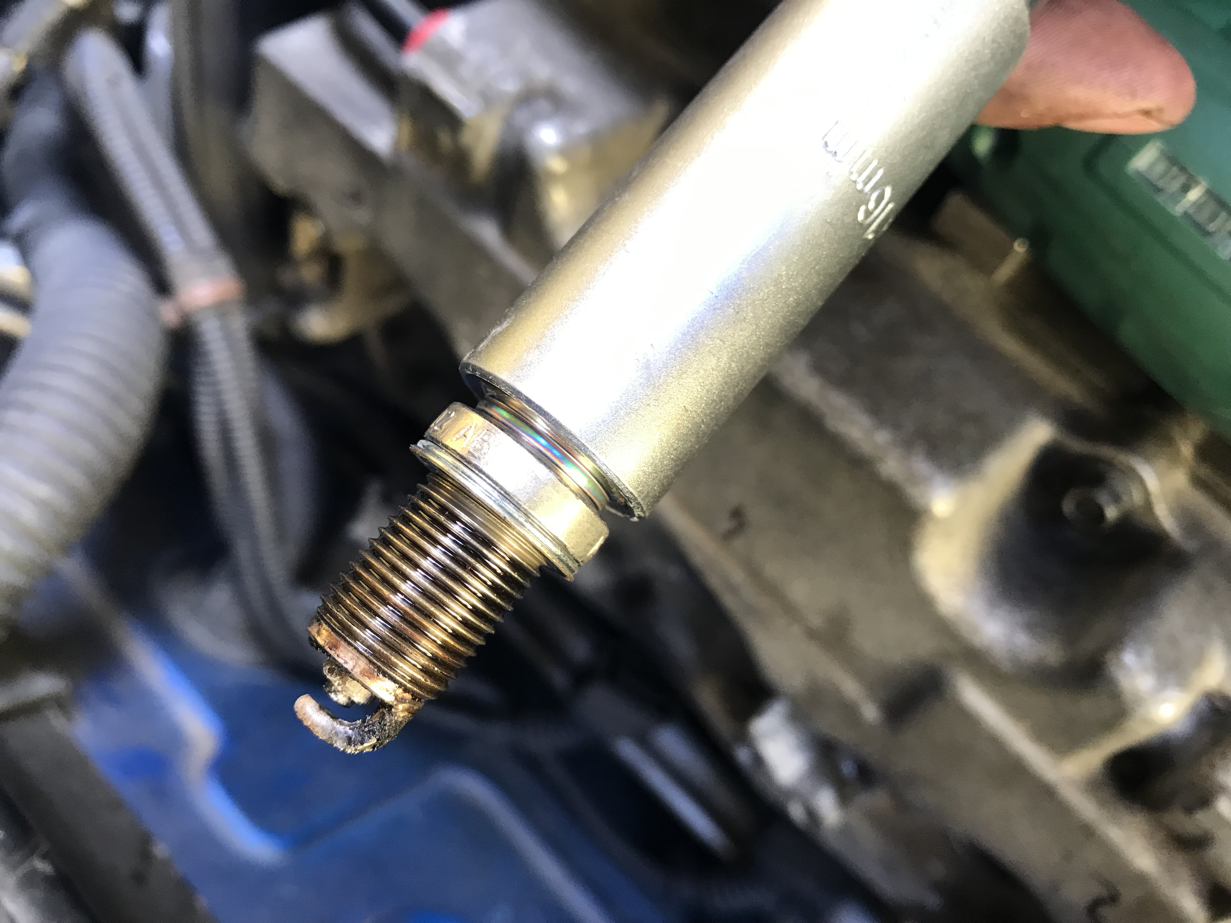

Tož jsem se včera pustil do těch tlaků. Byla to celkem piplačka, ale jsem rád, že jsem měl k ruce tu aku ráčnu a že se mi podařilo vymyslet to, jak donutit ten šlach k tlakoměru aby se dal našroubovat místo svíčky - strčil jsem do něj tlustej vázací drát a díky němu se pak šlauch kolem něj točil v ose :-D
Dále bych k tomu dodal to, že bych chtěl ironicky poděkovat za zde 0 odpovědí na dotaz kolem metodiky měření komprese. Teď jsem se dočetl, že se mají vyšroubovat naráz všechny svíčky.... já to děla po jedné ml:
No co už. Tím jsem tedy asi nenaměřil maximální tlak, ale minimálně pro srovnání rozdílů to vypovídající je. Tedy změřené hodnoty jsou následující:
1 - 160psi - svíčka ok
3 - 165psi - svíčka ok
5 - 180psi - svíčka se škvarky a ohryzaná
2 - 170psi - svíčka ok
4 - 180psi - svíčka škvarek a ohryzaná
6 - 160psi - svíčka ok

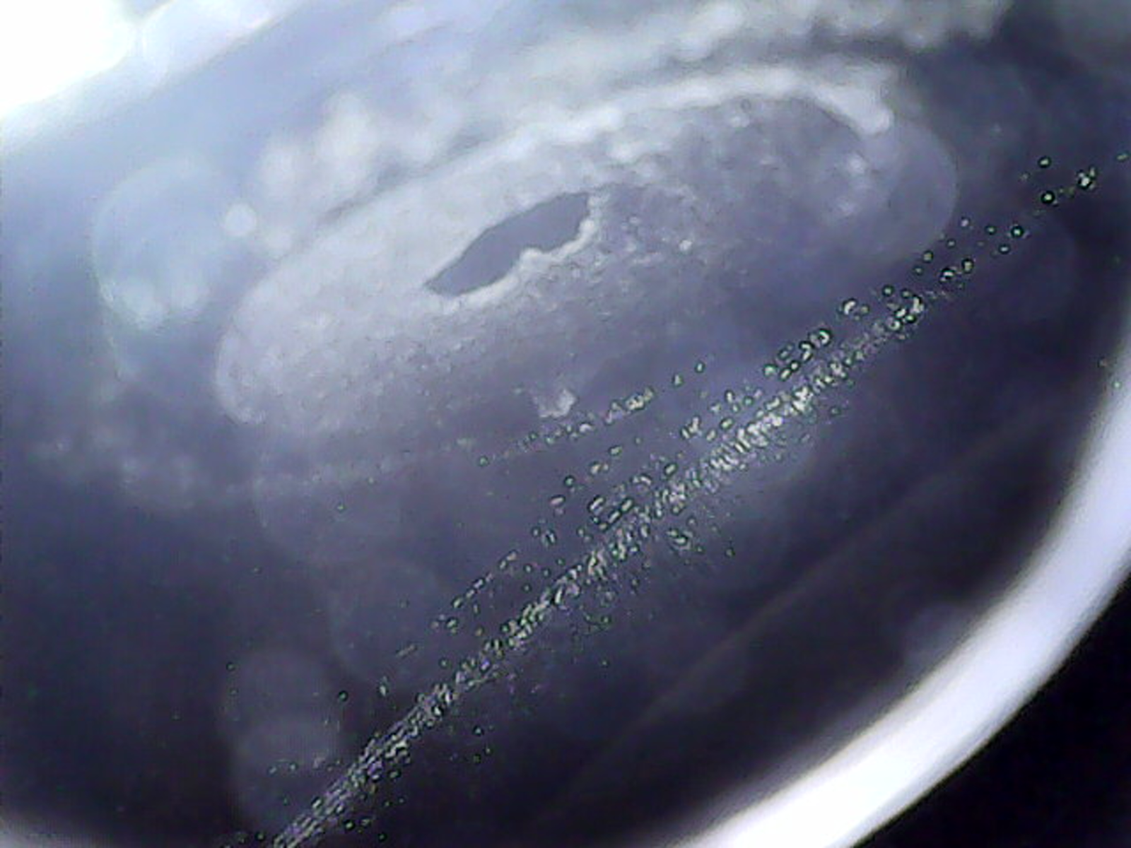

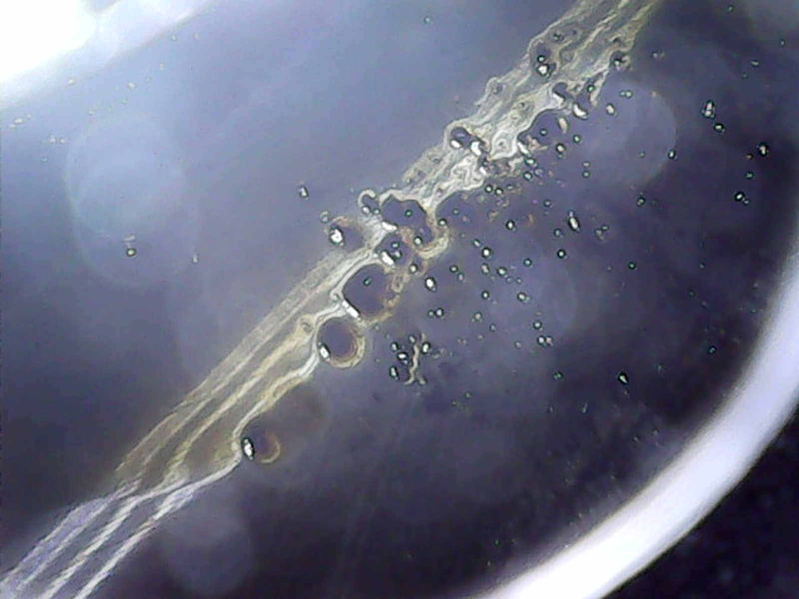

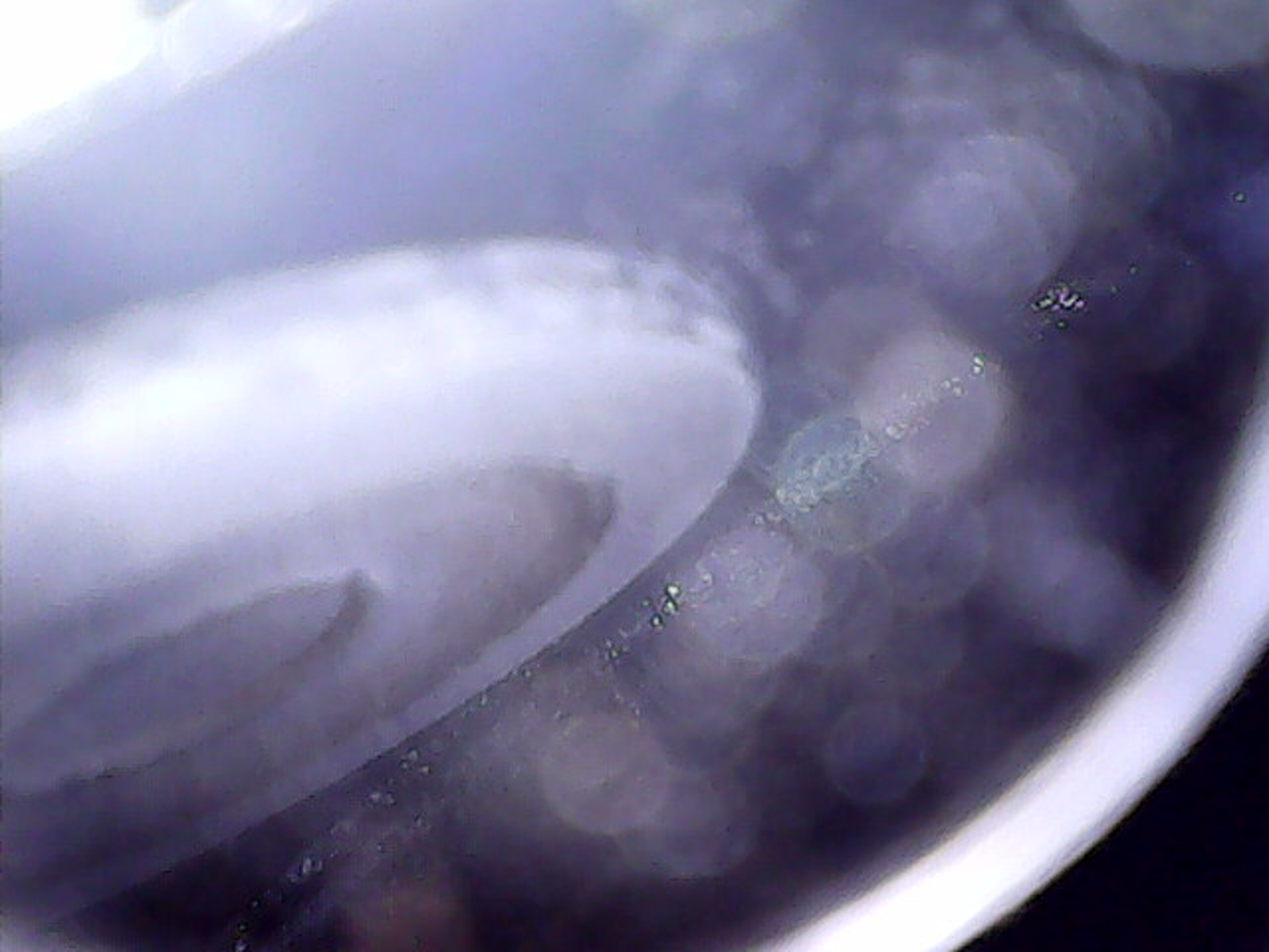

... k tomu dodám to, že endoskopem ve všech válcích bylo vidět pěkně honování a žádné podélné rýhy (ale ne u všech válců byl v ten moment píst dole).
Paradoxně, tam, kde byl největší tlak, byly hnusné svíčky a hnusně zakarbonované ventily. Minimálně na té 5tce bylo vidět nejvíc natečeného oleje ze sání. Tedy, dalo by se usoudit, že se do těchto válců dostává nejvíce oleje, což ničí svíčku, ale paradoxně zakarbonováním to zvyšuje kompresi. Ale, taky ta vyšší komprese může být právě jen tím, že tím nateklým olejem shora jsou utěsněné kroužky.
Tak, jak jsem se o tom bavil s Mirdou, problém je v tom, že tohle měření tlaků je velice nepřesné a zavádějící. Protože tohle měření právě ovlivňuje to, jak se válce promažou a vytěsní kroužky. V reálném běhu tam jsou ale naprosto jiné podmínky a paradoxně ty válce vytěsněné nateklým olejem můžou být po jeho vypálení slabé. Tedy možná pro to srovnání by bylo lepší to změřit za tepla.
Budiž. Zásadní je to, že naměřené hodnoty a stavy ve válcích nevypovídají o tom, že by byl motor bez problému. Rozdíl 20psi mezi válci je v kraji tolerance rozdílů, takže nic moc. Průser tam ale vysloveně není.

Místo těch dvou hnusných svíček jsem dal nějaké zachovalé, ale nové se mi dávat nechtějí, sic by to asi chtělo. Tyhle obyč Championy už budou mít najeto cca 30 tis.... myslím... zkusím se kouknout, jestli jsem tu psal, že jsem je měnil.

Příspěvek od Trunda » ned bře 31, 2019 21:52
Aha.... tak přesně před rokem nové svíčky a už tehdá dvě takto špatný :-( .... a to jen cca 15 tis. km - viewtopic.php?f=14&t=8544&p=139138&hilit=svíčky#p139138
Tedy na těch válcích je něco špatně........ Co?
Příspěvek od djmicho » ned bře 31, 2019 23:03
Zařadit na pár tisíc km vIF do benzínu, poměrně dobře vyčistí ventily. A z těch nemocných válců zkus přehodit cívky na jiný válce jestli nejsou načatý a neničí svíčky :)
