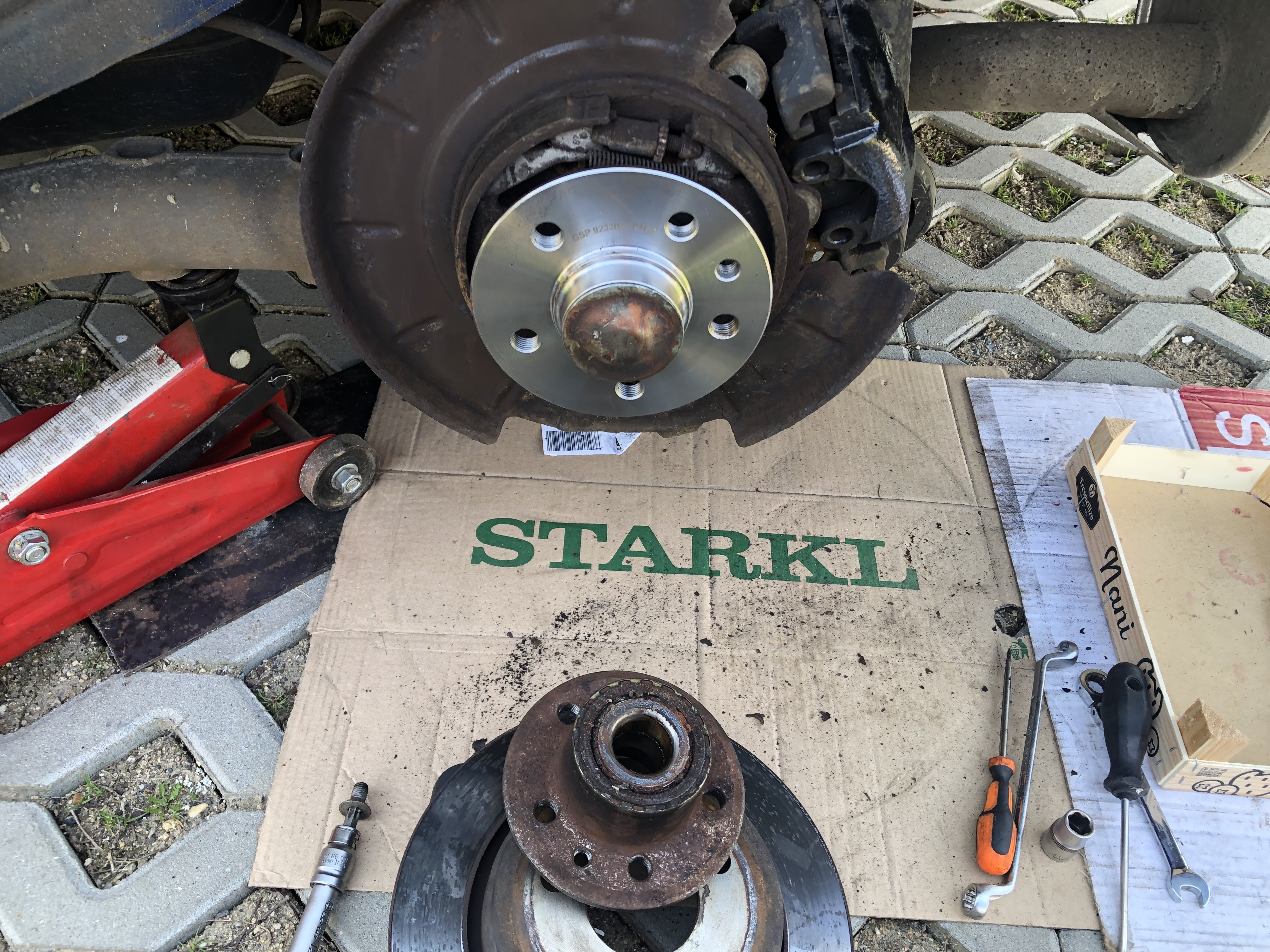

Začalo mi hučet zadní ložisko, tak jsem vyměnil pro jistotu obě strany. Na rozdíl od Trundy, mi šlo to starý vyndat bez násilí, ani stahovák nebyl třeba... V obou kolech bylo vyběhaný jen to venkovní ložisko, to zadní bylo dobrý. Ale při výměně celýho náboje je to fuk, že mir:
Příspěvek od djmicho » sob dub 06, 2019 21:11
Taky sem měl po Trundově příspěvku připravený stahovák a šlo to dolů rukou :-D koukám dával jsi stejný náboj jako já tak snad něco vydrží
Příspěvky: 18109
Příspěvek od Trunda » sob dub 06, 2019 21:18
Bráchovi jsem ho taky vyměnil šup šup. Ale dopředu nevíš co můžeš čekat a tak je lepší být připraven ;-) Joooooo dneska jsem bráchovi na bublině vyměnil lambdu šup šup bez sundání svodů... až jsem hleděl jak snadno to šlo. Budu ji měnit na mém autě a jak naschvál to budu muset rozebírat celé :-D

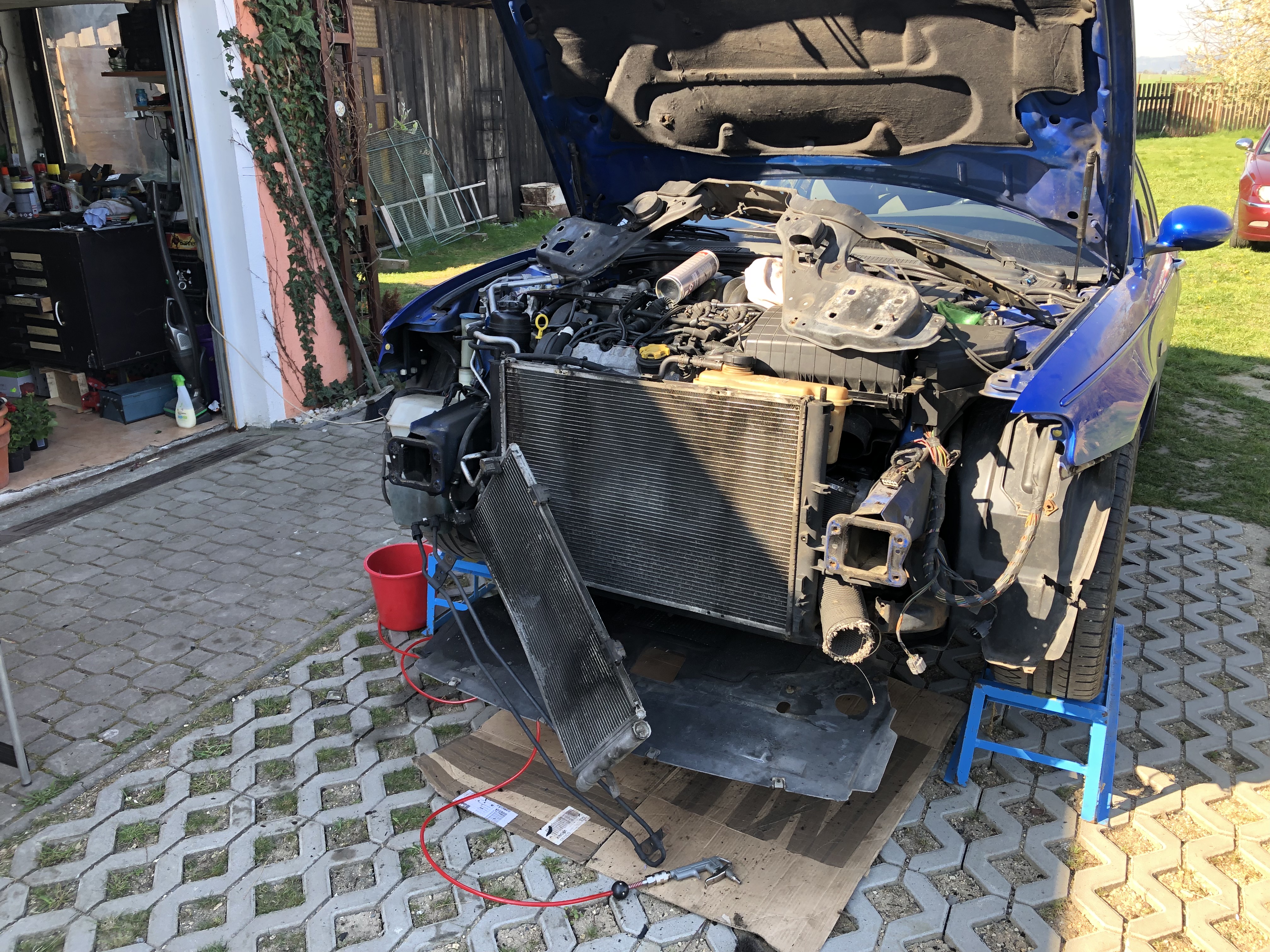

Aby autu nebylo líto, že se mu nevěnuju, tak jsem mu dneska vyměnil saharu. Na starý šla jen nejvyžší rychlost, tak jsem dal do kupy motorek ze ZT. Byla dva uhlíky úplně sjetý. Když jsem uhlíky sháněl, tak jsem byl u známýho, kterej prodává a opravuje elektrospotřebiče. Měl uhlíky rozměru který sem potřeboval, byly od Bosche, ale když jsem viděl za kolik je prodává, tak z toho nic nebylo. 680.- za kus met: . Asi se zbláznil.
Nakonec u autoelektrikáře jsem měl 4 kusy trošku většího rozměru (bruska spravila) za 140 celou sadu...
Když už to bylo všechno rozdělaný, tak jsem vyčistil chladiče, byly pěkně zanesený bordelem...
A nakonec jsem ještě po Trundově vzoru trochu přeblesknul světla. Jen v ruce, brusnej molitan 4000, 3M pasta a vosk...
