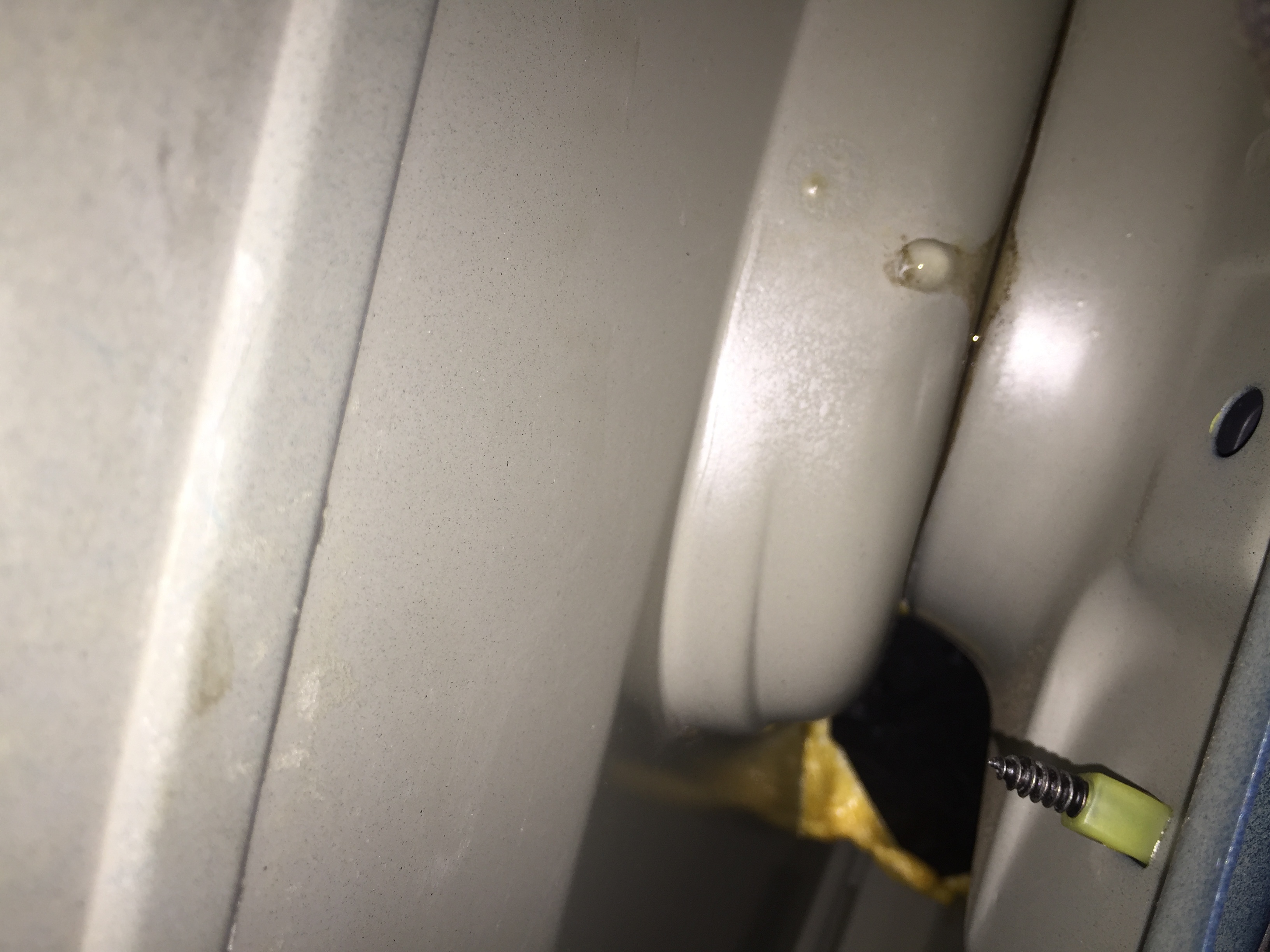

Tak já mám zase vyřešený zatejkání do zadního pravýho sloupku a tím pádem do CD mechaniky navigace. Hned jak jsem zjistil že do ní teče, tak přes ní šel plastovej kryt z nějaký misky od ovoce (samozřejmě provizorně)
Takhle se mi tam objevovala voda - je to spodní hrana zadního bočního okna:

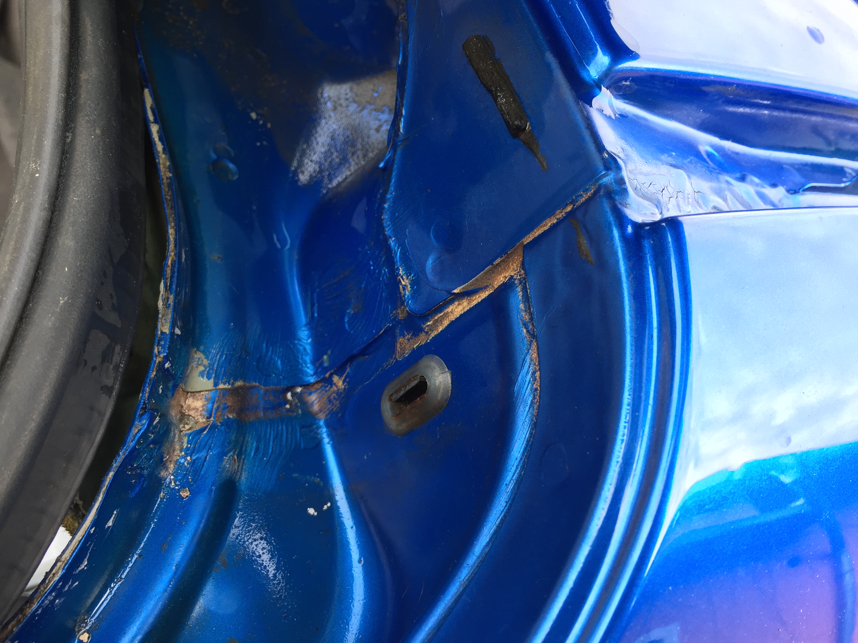

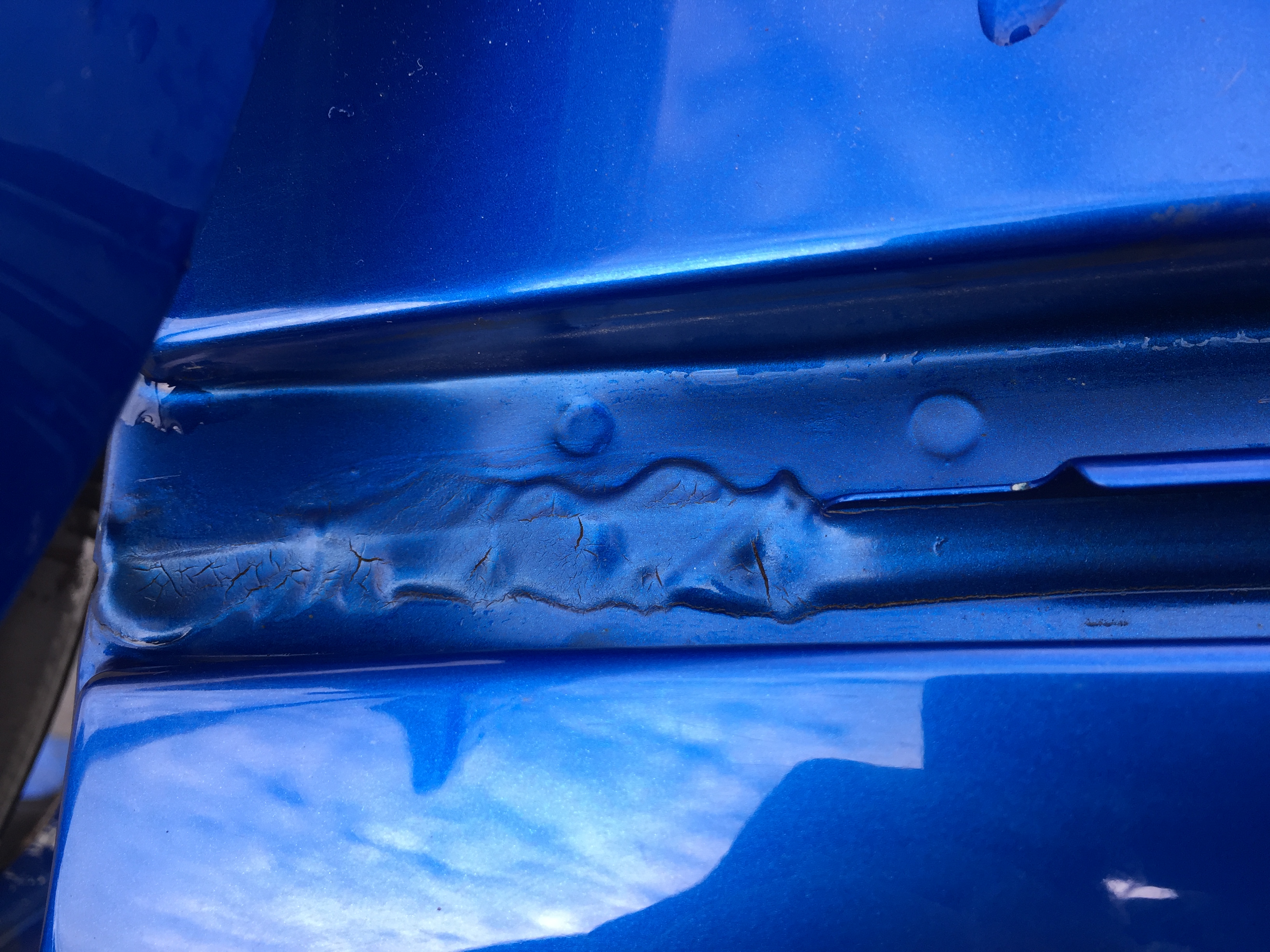

Na UK fóru jsem vyčet, že to někomu teklo popraskaným tmelem ve žlábku střechy, pod hagusama.
Rozkuchal jsem, našel popraskanej tmel ale asi né tolik aby tam teklo:

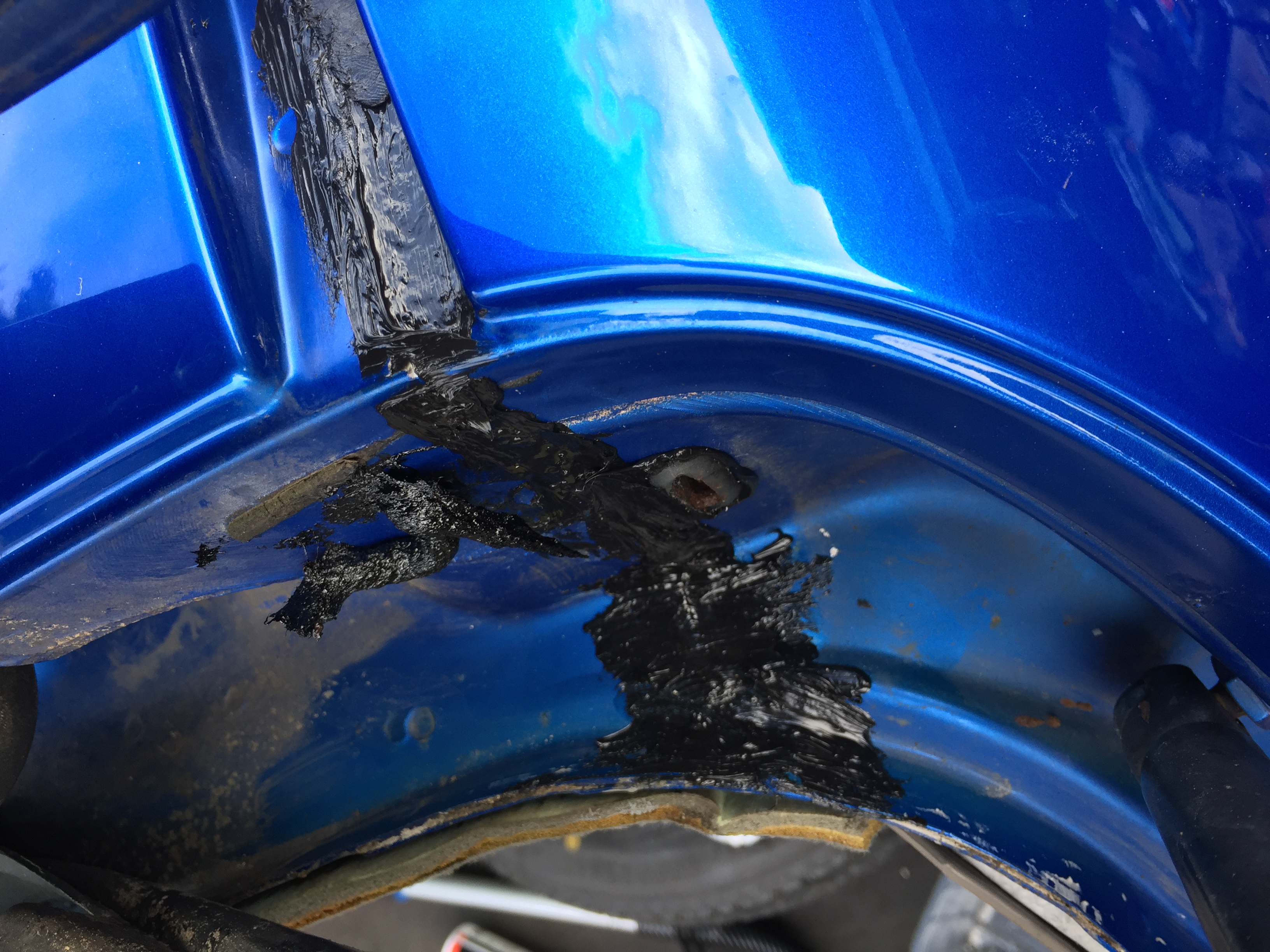

Když jsem odklopil ten plast, co kryje zadní hranu střechy s pantama zadních dveří, tak tam už to bylo horší, tam byl tmel očividně odloupnutej v místě, který kryje těsnění dveří. Ono to místo je vůbec nějaký prapodivný...
Takže očistit, pro jistotu i v tom střešním žlábku a napatlal jsem tam silikon na těsnění motoru, má vydržet -50 až +200 stupňů a hlavně jsem po ruce nic lepšího neměl. A je sucho...
Ten bobek vlevo od silikonu je tmel na střechy, s ním jsem musel přilepit plast přes panty, pacičku už má dááávno ulámaný...

Silikon to neni dobra volba na takove veci se pouziva polyuretanovy tmel
Příspěvek od Trunda » sob led 13, 2018 8:55
Tak jako ten silikon tam držet bude a nemusel by s tím být problém. Horší je na něm to, že je pak celkem problém ho odstranit. Jinak i ty malé prasklinky, pokud by byly durch tím tmelem, tak dokážou tahat vodu celkem zdatně. Tak uvidíš, jestli se tam budou kapky objevovat dále.
