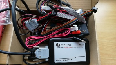

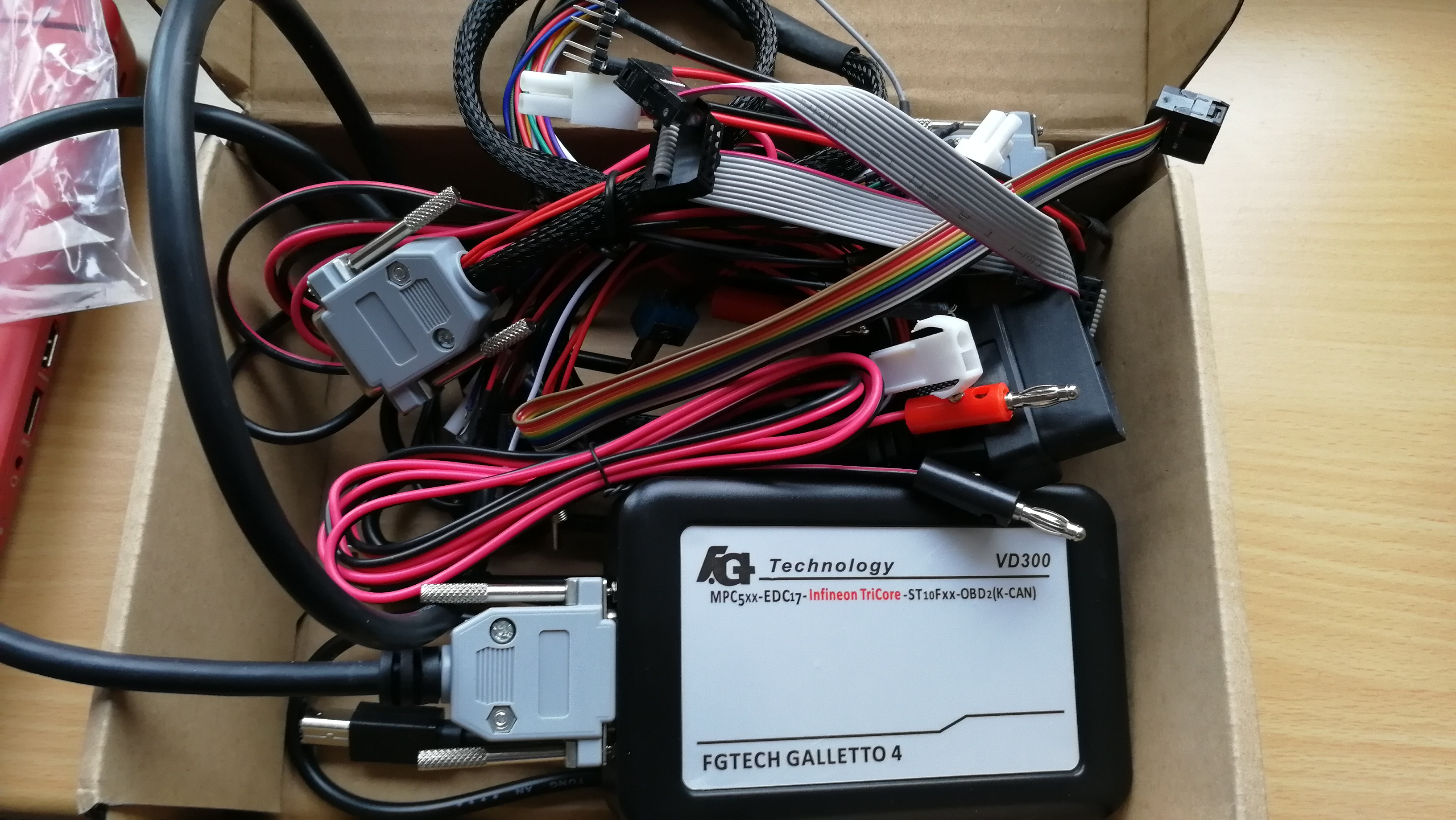

Tak to vypadá nadějně....
No a co to mapování? Jak to s tím vidíš?
Příspěvky: 757
Příspěvek od djmicho » pon led 15, 2018 17:11
1) opravdu nechápu nevyhřívanou klapku, kór s lehkým setrvákem jsemv mrazech za koko** páč stačí trošku nedovřená klapka a otáčkoměr líže 4 a výš...
2) 6-týdenní potomek mě slušně zaměstnává :D ale i tak čas se už našel, ale budi muset ladit až za tepla, v těhle mrazech to na 100 oktan bere i +6° na předstihu a to by za tepla nedělalo dobrotu
