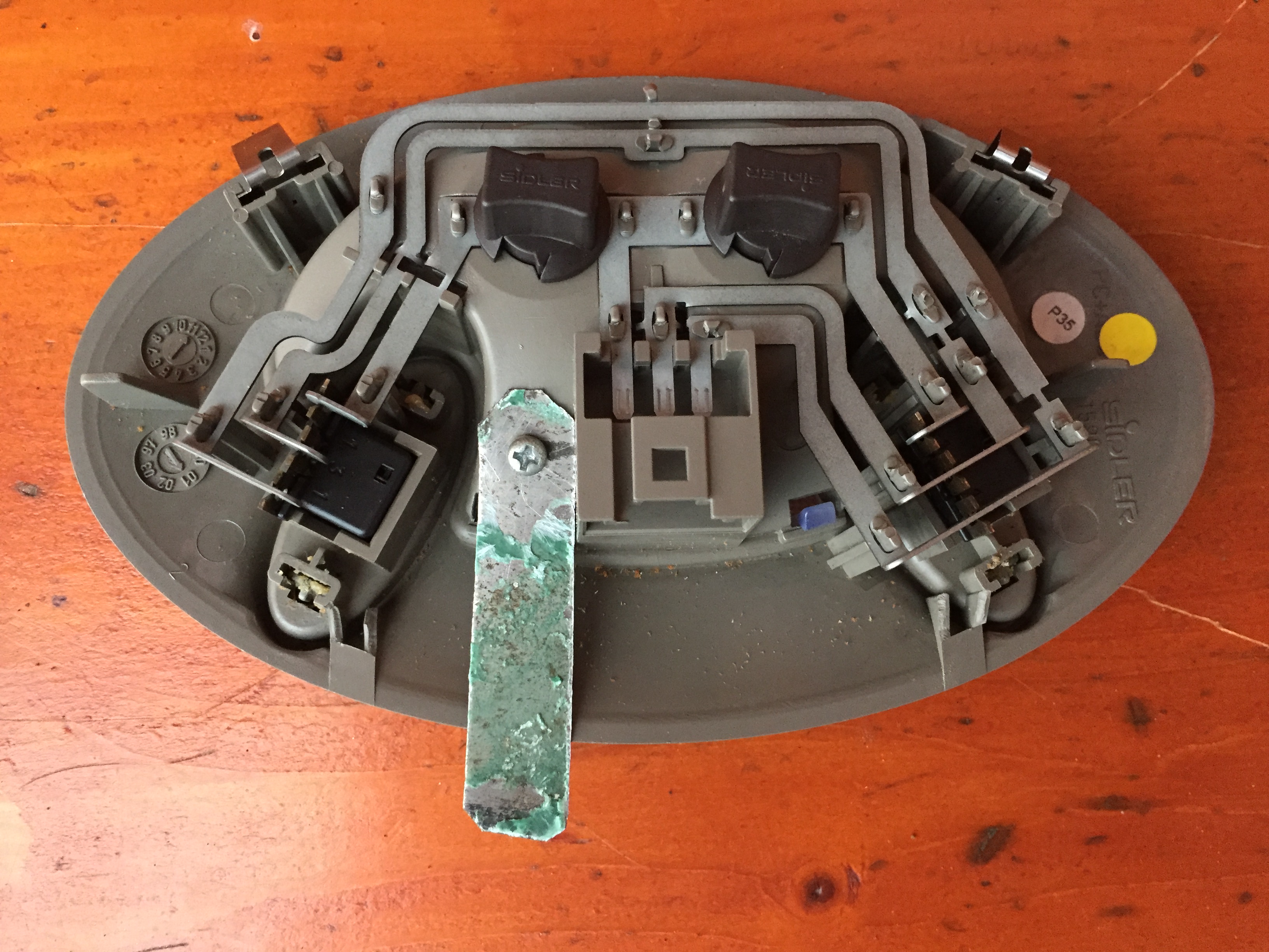

Jo, asi tenhle měsíc přejmenujem na "lampopad". V rozmezí 4 dní upadla lampička nad zadníma sedačkama jak u R75, tak u mně...
Příspěvky: 6996
Příspěvek od AnderN » pon říj 23, 2017 12:18
Řešil jsem v létě to samé. Asi to teď postupně čeká všechny R75/ZT.
Příspěvky: 1501
Příspěvek od michal.lom » pon říj 23, 2017 18:17
Jinak to řeším jednoduše - ze špachtle na kitování auta ustřihnu proužek (je pružná) a malým šroubkem do světýlka. U kombíka to stačí, u sedanu není ve stropě výztuha, tak to drží jen v tapecu a musí se do místa (mezery) kde byly původně ty plastový packy dát malý šroubky, který to pak drží rozepřený o tapec a neodtlačí to ty přední pérka...

Příspěvek od JakubP » pon říj 23, 2017 18:57
Dobrá rada,díky!Taky mi padaj u obou světýlka :roll: :lol:
