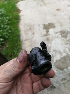

Nějaké drobné problémy:
- vytratil jsem ty dvoje malý dvířka v předních podbězích, takže pod kapotou zalískáno
- zlobí volnoběžný ventil, reguluje pomale a skokově...
A fotka mluví sama o sobě, tu nemusím popisovat msm:
Příspěvek od Trunda » pon zář 25, 2017 13:26
Jj, pěkná sedačka ;-)
Ten ventil vymontuj, rozeber a vyčisti. Beztak chudák nedává tu rychlost otáček. Chce ho umoudřit přemapováním ;-)

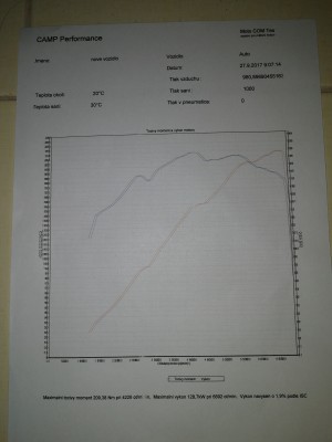

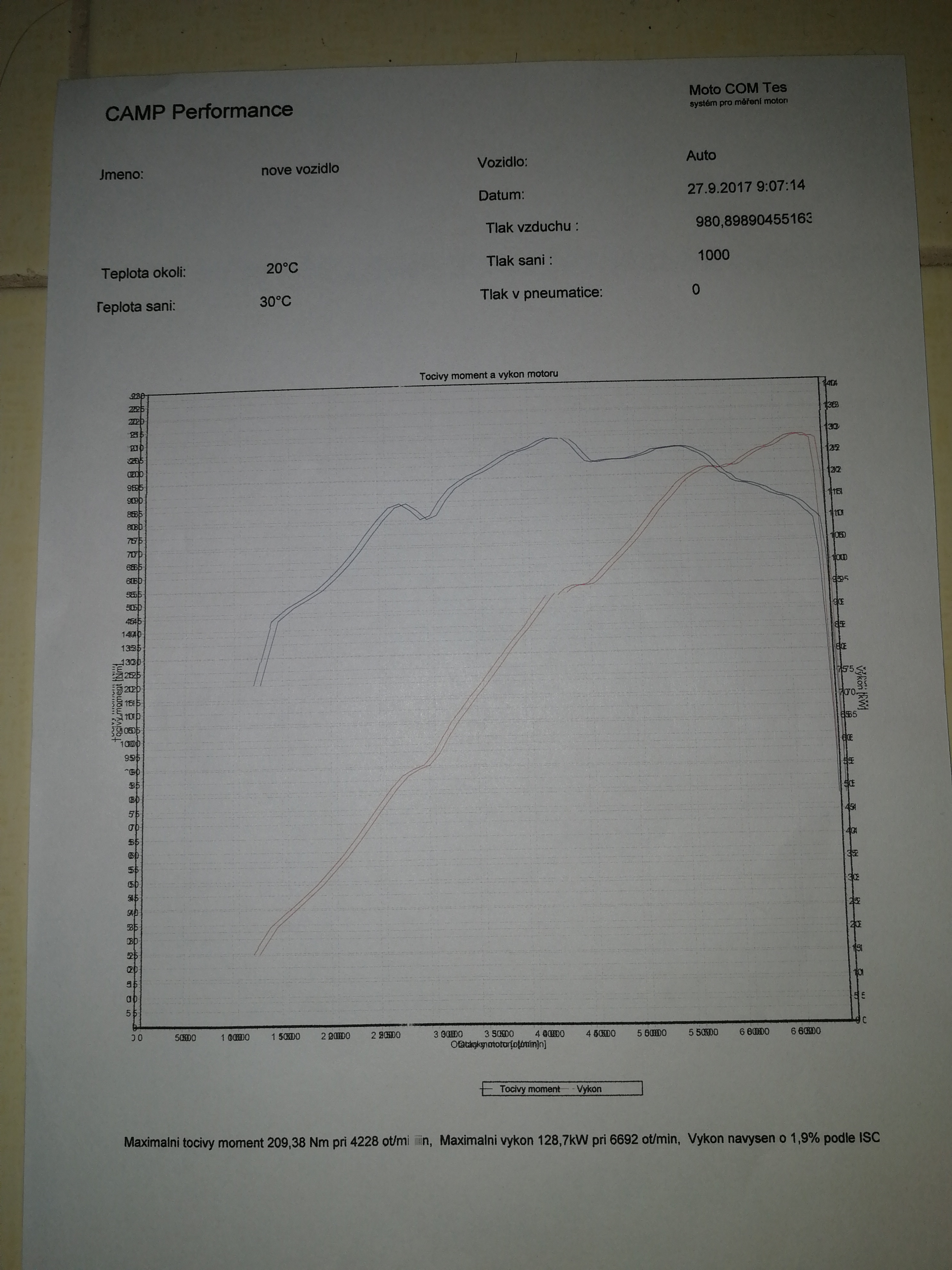

Příspěvek od djmicho » stř zář 27, 2017 11:02
Něco je špatně... vzek:
Příspěvek od Trunda » stř zář 27, 2017 11:25
No tak ono taky asi zas bacha kde to měříš. Co jsem slyšel, tak takové ty běžně dostupné brzdy měří plus mínus autobus.
Z průběhu mi přijde, že se to celkem pere s VISama, že to naladění je prostě rezonančně jinde. Jako je to ale podezřele o fakt hodně méně, než by mělo mít.
Na druhou stranu, jestli to i s tímhle jede tak, jak ti to jeden, tak to nějak nechápu, bo jak by to pak jelo, kdyby to mělo těch svých továrních hodnot.
Příspěvek od djmicho » stř zář 27, 2017 12:13
Podle mě je to výkon na kolech což by odpovídalo, jen zjistili že to nenaladí a snažili se mě zbavit...
Příspěvek od Trunda » stř zář 27, 2017 13:30
A to jako že jsi zkusil nějaký tunery a ti, když to viděli, tak se lekli a utekli? Jsi říkal, že máš domluvený kdesi cosi, že to namapujou už odladěnou mapou?
Příspěvek od djmicho » stř zář 27, 2017 15:15
Podle mne nepočítali s tím, že bude rozhašenej VIS systém, ono něco jinýho je vytahnout trochu víc ze sériový mapy pomocí vyššího předstihu a úpravy vstřikování a úplnýho překopání řízení motoru... Hledám na UK fórech grafy z výkonu na kolech, někdo sem ho viděl a byly tam o malinko menší hodnoty než mám a dost mne zaráží že max výkon jsem měl v omezovači, ono by to asi ještě trochu rostlo :-D
Příspěvek od Trunda » stř zář 27, 2017 15:46
Tak to nějaké grafy najdi a dej sem.... to mě zajímá. Když se to tedy přepočte na motor, tak kolik to bylo?

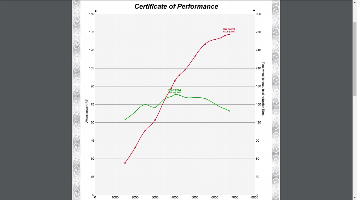

Příspěvek od djmicho » čtv zář 28, 2017 13:22
Takže podle přesných ztrát co jsem našel z mototestu pro 20K4F co dělala renovovaná firma to vychází 197,2HP a 238NM, ztráta krouťáku bude lehčím setrvákem nárust výkonu by odpovídal... graf až na ty přechody kolem spínání VISu taky...
Příspěvek od djmicho » ned říj 01, 2017 15:13
Tak změřeno jinde, 198,3PS / 6950RPM, 229,5NM / 4300RPM a já už se lekl, že je něco v pytli... nicméně přechody nebyly ani teď ideální, chce to VIS odladit nebo zrušit a naroubovat sání z 825.
PS: Piper cam 270 maji TOP power těsně nad 7000RPM takže by to chtělo i omezovač výše :|
Příspěvek od Trunda » ned říj 01, 2017 19:24
Náhodou, 825tka VISy má taky, ne?
Ty ale ten krouťák je celkem slabší, než by měl.
Příspěvek od djmicho » ned říj 01, 2017 20:38
Ale kovový sání z 825 má lepší propustnost vzduchu ve vyšších otáčkách... Navíc má kovový VISy. Krouťák je v pořádku -> ostrý vačky, odlehčený setrvák udělá svoje, na grafu je vidět, že mám kolem 5500 další špičku krouťáku kterou klasická KV6 nemá a být trošku lepší přísun vzduchu tak věřím, že by špička byla až ta druhá a ne první.

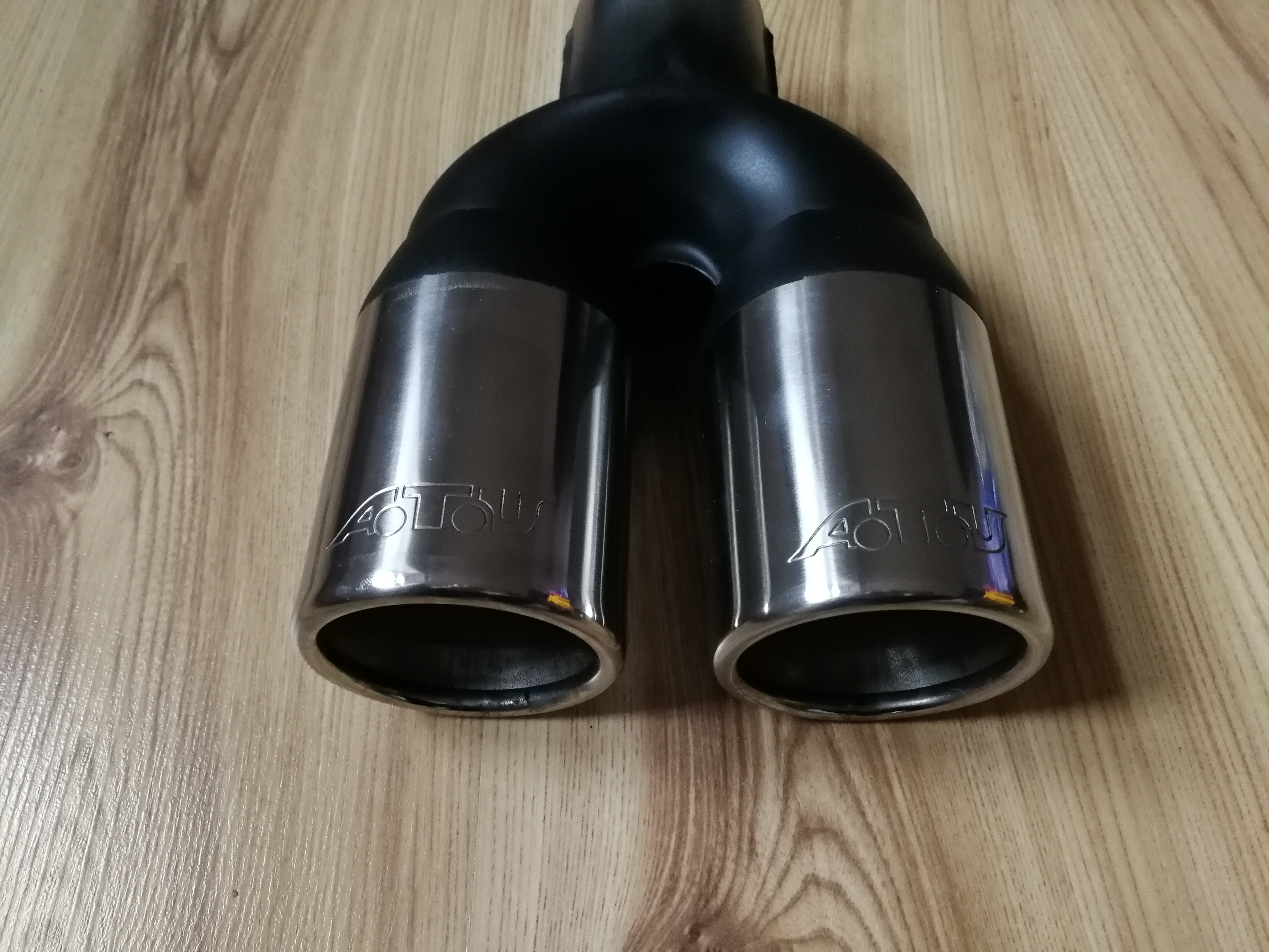

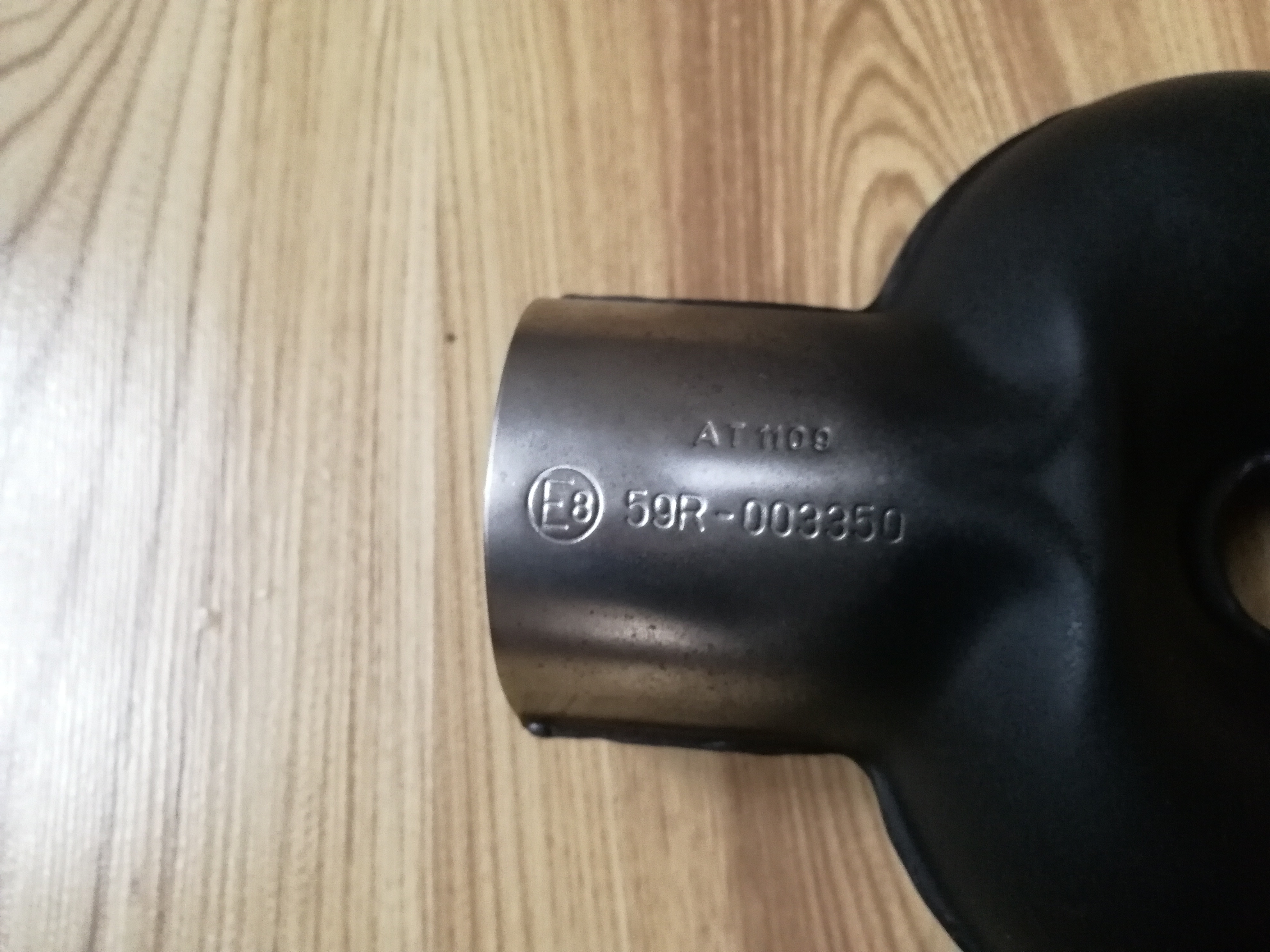

Příspěvek od djmicho » úte říj 03, 2017 10:46
Od nynějška bude alespoň jedna homologační značka na laufu :twisted:
Chudák malej pod motorem, nic tam z něj skoro nezbylo..
