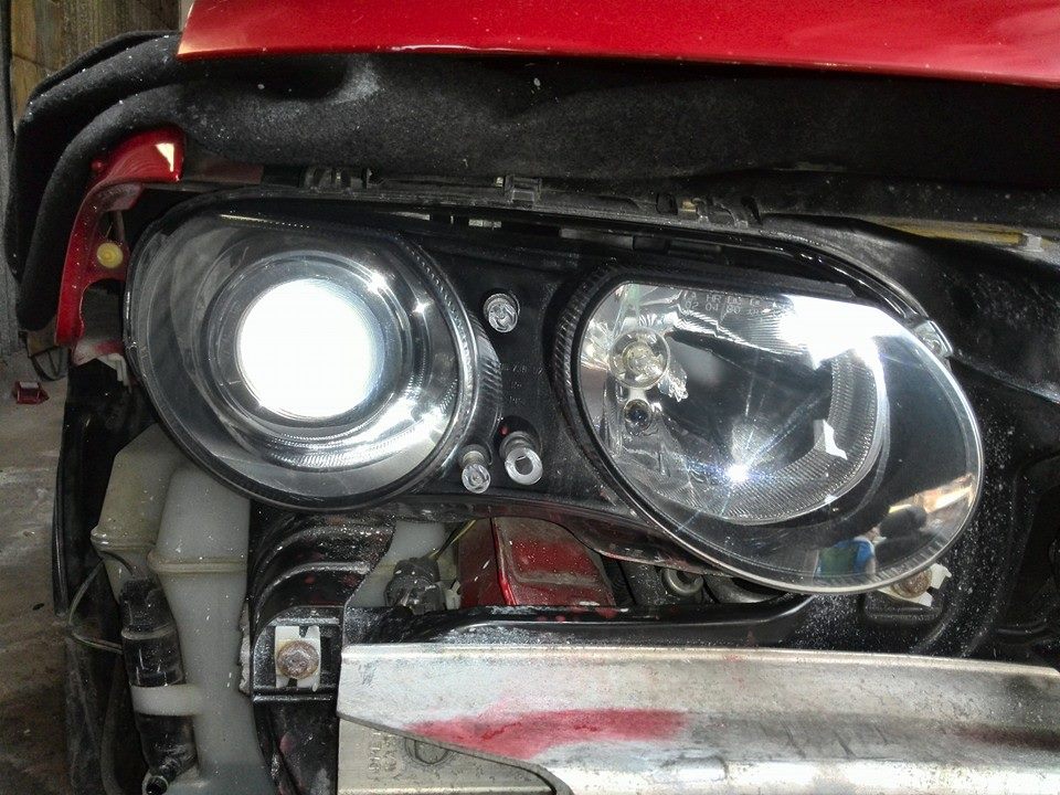

Příspěvek od schizofrenics » čtv dub 24, 2014 20:24
Před a po :-)

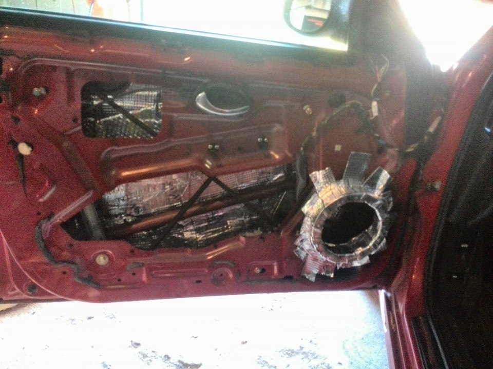

Tlumení

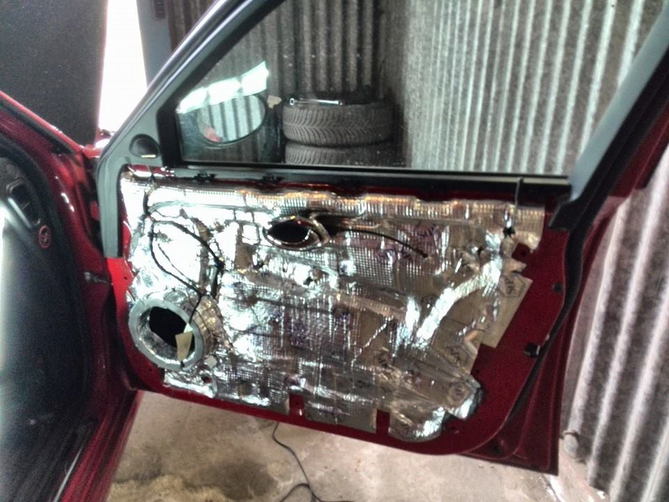

Příspěvek od schizofrenics » čtv dub 24, 2014 20:27
A nakonec uzavření ozvučnic

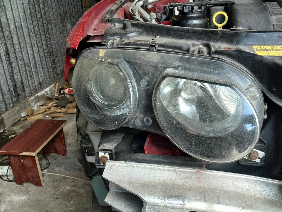

Re: Novej kousek v ČR
Příspěvek od lenham3 » pát dub 25, 2014 13:58
Ty svetla mas prebrusene a vylestene nebo i osetrene lakem?
schizofrenics
Příspěvky: 334
Bydliště: brno
Příspěvek od schizofrenics » pát dub 25, 2014 18:55
Lak se dlouhodobě neosvědčil.....voskujem to .
Příspěvky: 2396
Příspěvek od lenham3 » pát dub 25, 2014 20:06
Pokud to jen voskujete a nepouzijes specialni lak z UV tak za par mesicu je mas takove jak byly pred tim ,i z prvovyroby jsou osetrene lakem
schizofrenics
Příspěvky: 334
Bydliště: brno
Příspěvek od schizofrenics » sob dub 26, 2014 19:11
Jak jsem rekl lak se neosvedcil. Praska to. Oproti tomu kdyz se to zavoskuje a pak pravidelne osetruje drzi to bez problemu.
Příspěvky: 2396
Příspěvek od lenham3 » sob dub 26, 2014 23:48
Pokud se pouzije origo lak tak nic nepraska :wink: ,odzkousene nekolik let,a pokud to neosetris proti UV tak jdou plasty do kytek zacnou zloutnout a praskat
