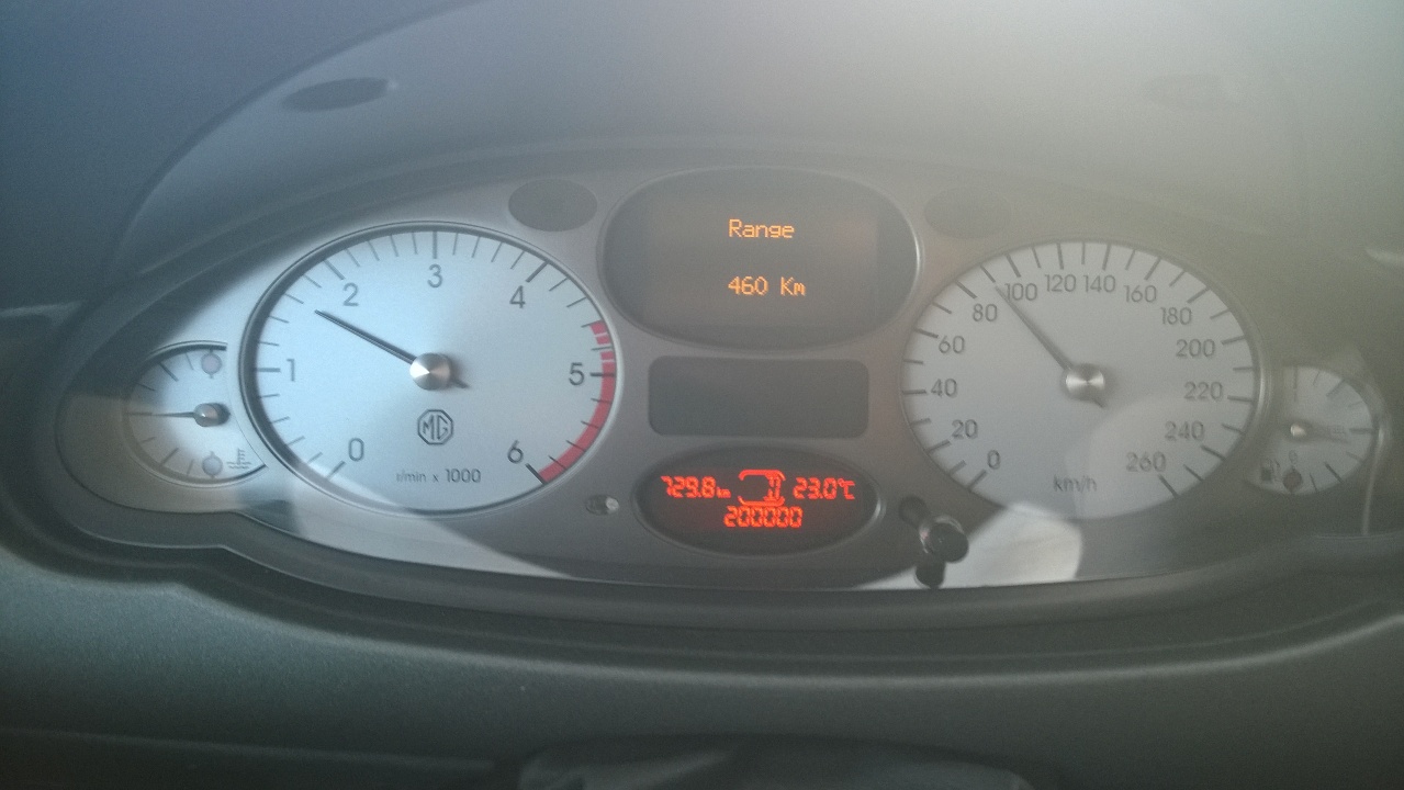

Re: Pearl Black MG ZT MkII by AnderN

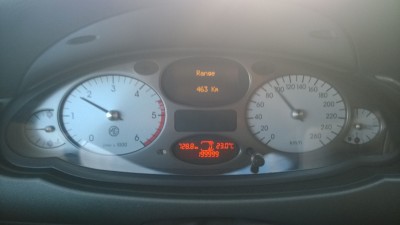

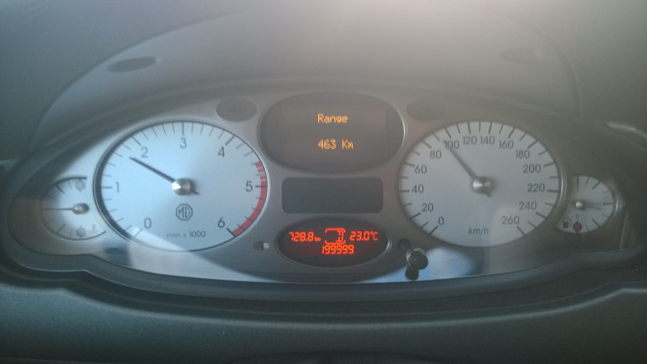

Tak už jsem taky v klubu 200+
