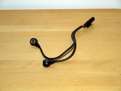

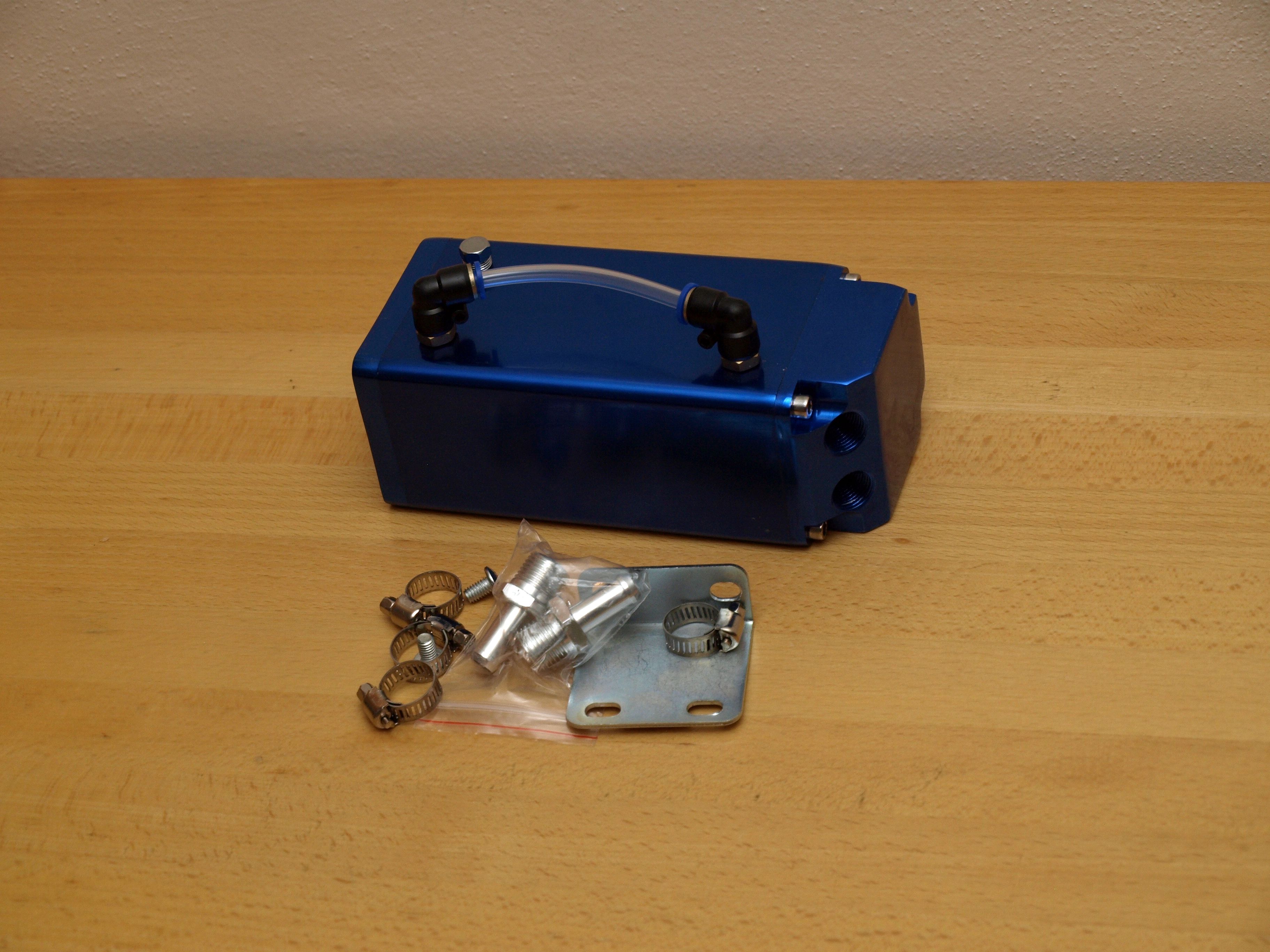

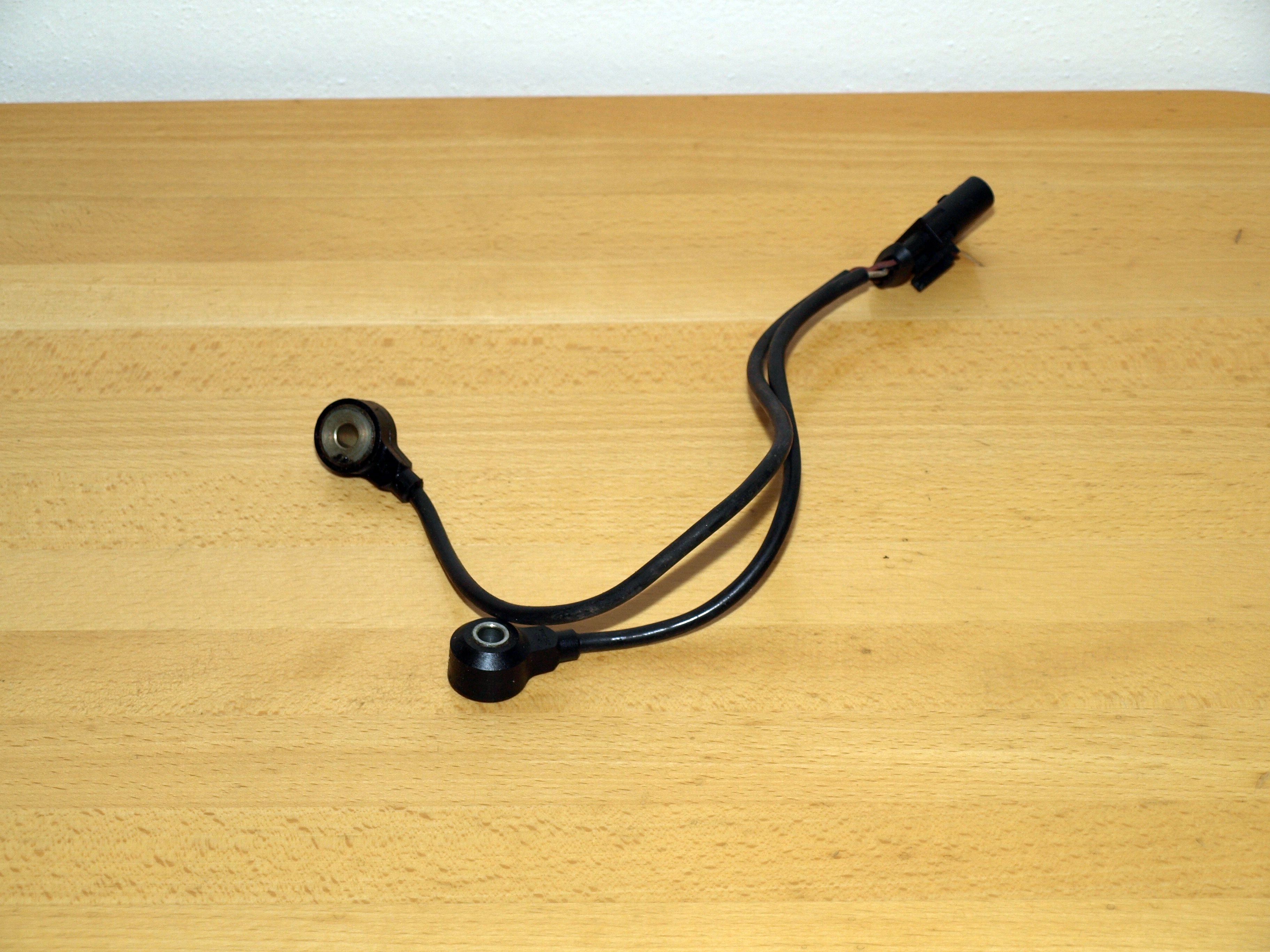

Pořídili jsme odchytávač oleje z přefuků. Kvalita tedy odpovídá nízké ceně, ale snad to svou roli splní. A pak mi Lenham zapůjčil čidla klepání - chci je zkusit zapojit místo mých a dát je bokem vibrací motoru, jestli to bude mít nějaký vliv na rezonance od motoru, které mám kolem 3000 otáček. Na diagnostice to totiž při těchto otáčkách psalo drobné nezapalování a je otázka, jestli to nebylo řízené jednotkou na základě snímání vibrací způsobených něčím jiným, než je primární nezápal. Ona by totiž paradoxně mohla jednotka ty vibrace zhoršovat, protože při zjištěném nezápalu na nějakém válci automaticky nezapálí i protější válec tak, aby byl chod motoru vyvážený. Je to jen pokus... uvidím :-)

Dneska jsem koumal, jestli se mi podaří přepojit ty snímače klepání a .... nepodaří :-D Budu muset shodit sání, na což se teď můžu vybodnout ;-) Taky jsem hleděl jak a na co zapojit ten odchytávač oleje. Jako co jsem vyndaval ty přefukový hadičky, tak to u mě vypadalo tak, že to fakt hází víc tou před klapkou. Ale nějak se mi nechce ty hadičky zatím řezat, dokud nebudu mít pořádné hadice na zapojení. Asi si počkám na to, jak to vyřeší Lenham :lol: .... no tak jsem MG aspoň trošku umyl :-D

Zdar, a máš na vstupu tý přefukový hadičky čistej olej, nebo srajdu s odpařenou vodou jako se chytala mně v pixle? Já jsem to zapojil na tu za klapku do sání, ale zatím mám najeto tak 100 km a nic tam není. Ještě by mně zajímalo, jestli tam nejde něco tou hadičkou co vede odněkud zespoda mezi hlavama a je zapojená zezhora do volnoběžnýho motorku, když jsem to měl rozkuchaný, nějak jsem nekoukal odkud vede...
Já to mám zapojený tak, že původní hadičky zůstaly neporušený, nic jsem neřezal.
Jo a taky jsem dneska myl, ale pak už bylo šero na fotky...
Příspěvky: 18094
Příspěvek od Trunda » sob úno 28, 2015 22:14
Přišlo mi, že to byl spíš čistý olej. No jestli ty tam nebudeš mít ještě problém se sáhnutím vody do motoru... Ale tak jestli ty tedy potvrzuješ, že ta druhá hadička nic nefouká, tak pak je rozhodnuto, že to půjde na tu před klapkou. Aj Lenham to tvrdil, že nejvíc toho jde z tama. Ta hadička k servu... není to odvětrání z nádrže?
