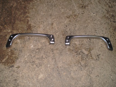

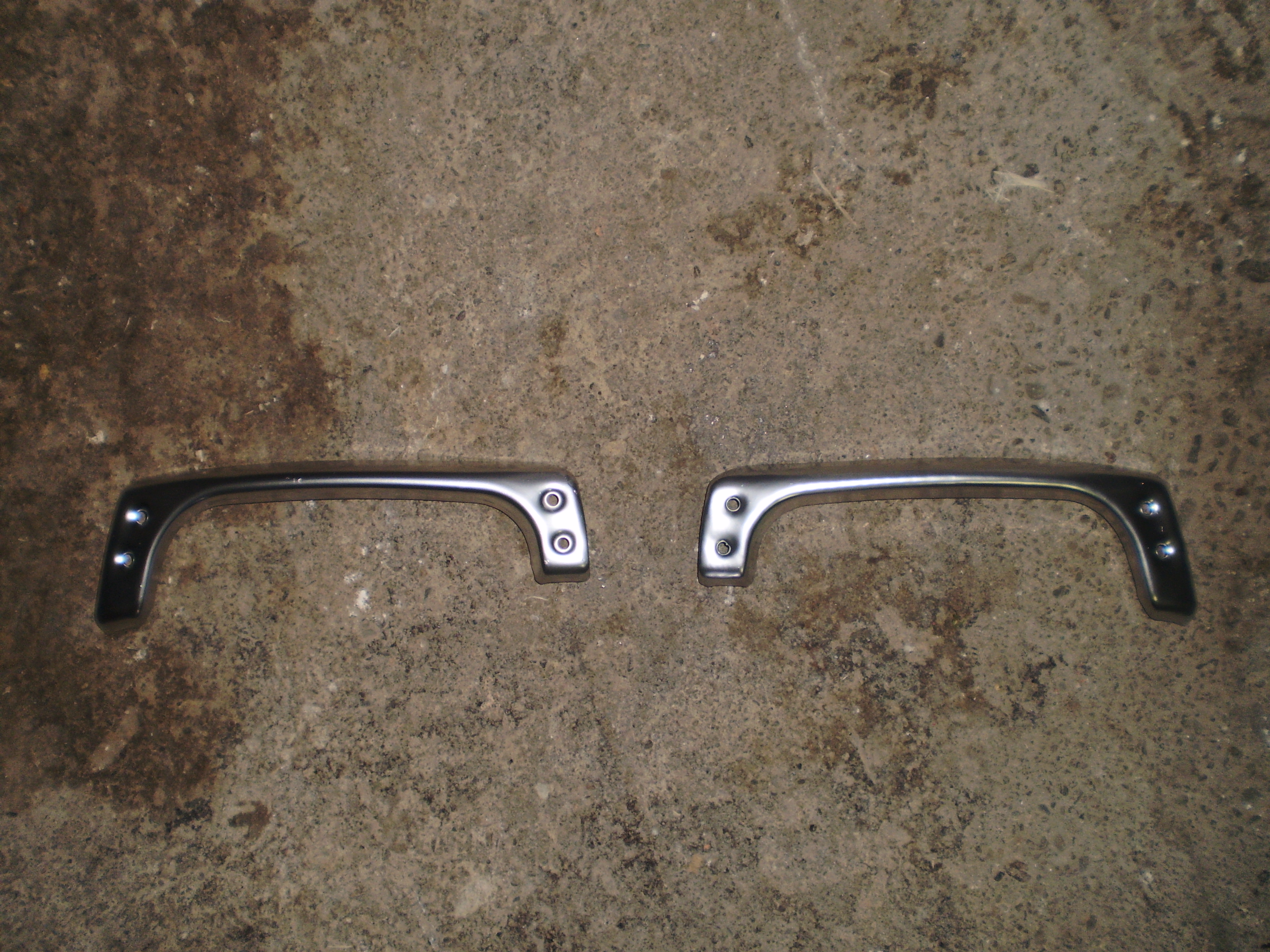

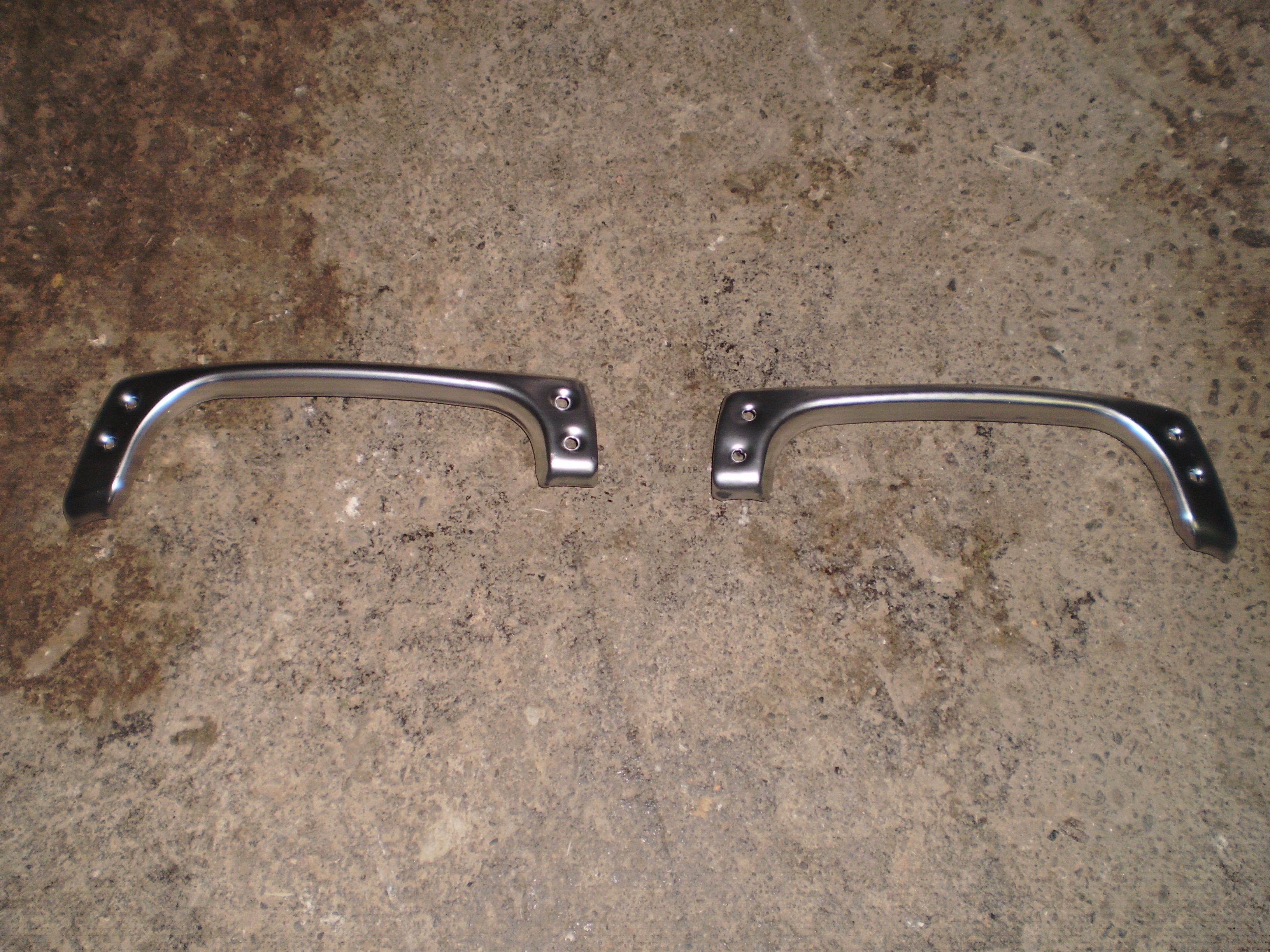

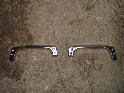

Rámeček po nastříkání chromovým sprejem. Aby byly barevně shodné, tak jsem nastříkal i ten origoš nerezový :)
Re: MG ZT 2,5 V
Příspěvek od Trunda » sob bře 07, 2015 18:00
Tož pěkné... tak teď hlavně aby to chvilku vydrželo. Obávám se že barva ze spreje nebude žádná sláva a rychle to sleze. Uvidíš, no ;-)

Trunda píše:Tož pěkné... tak teď hlavně aby to chvilku vydrželo. Obávám se že barva ze spreje nebude žádná sláva a rychle to sleze. Uvidíš, no ;-)
Ahoj,no musím vyzkoušet :wink: Jako první jsem tam nastříkal cca 8vrstev filleru pro vyrovnání nerovností, teď asi 3vrstvy chromového spreje no a na závěr to chci ještě zalakovat nějakým bezbarvým lakem. Teď právě hledám vhodného adepta s odpovídající teplotní odolností :-D

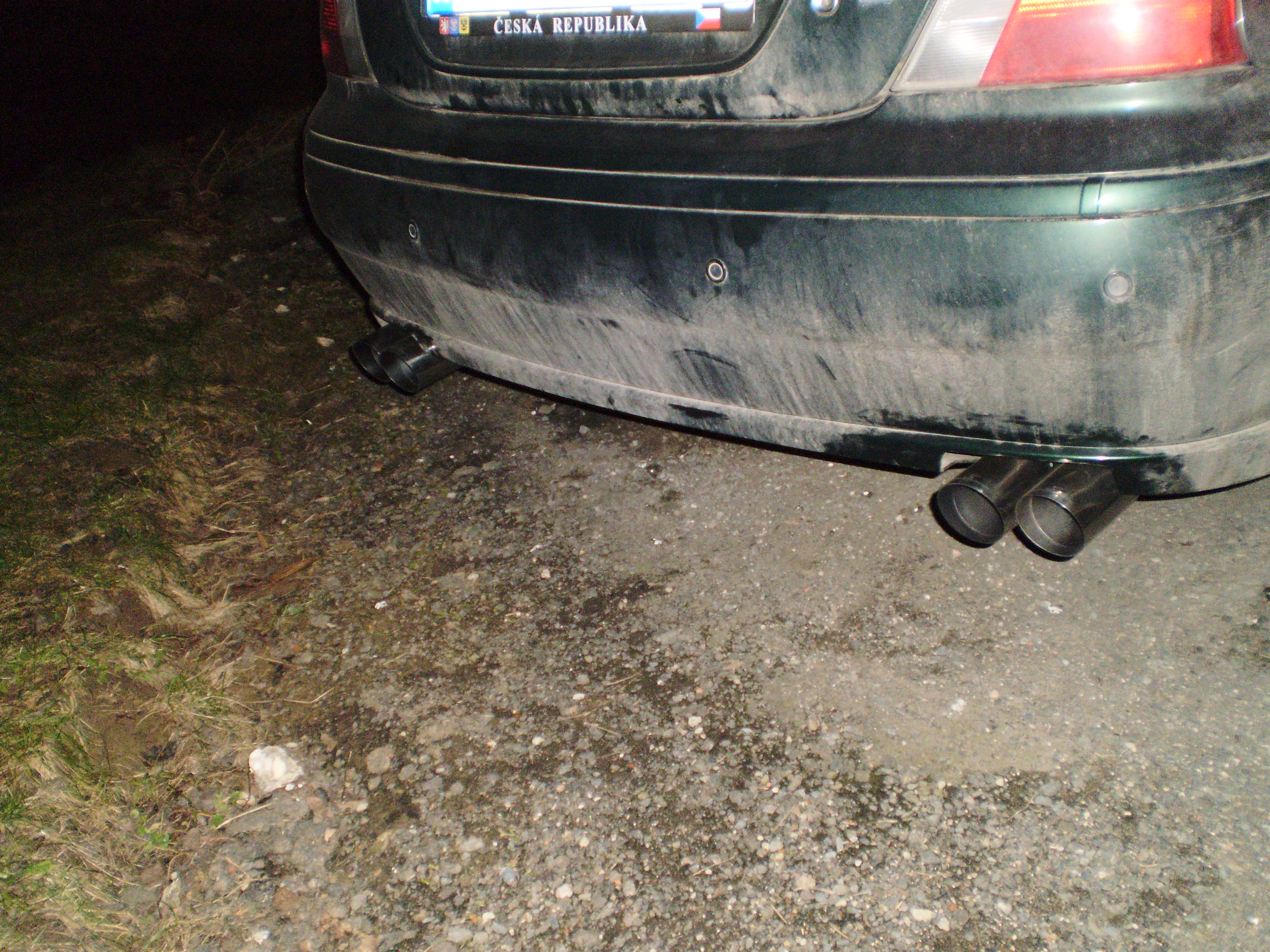

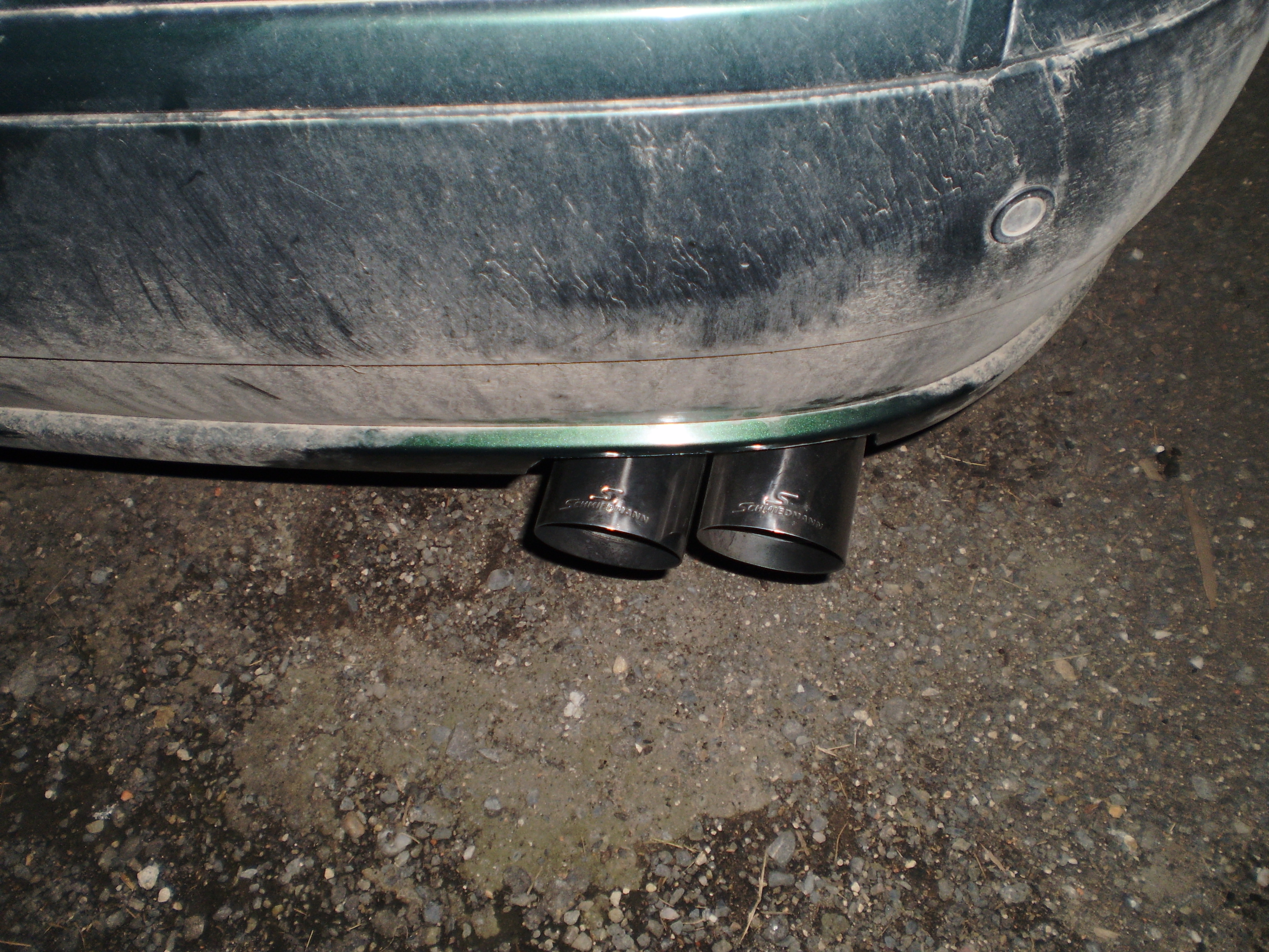

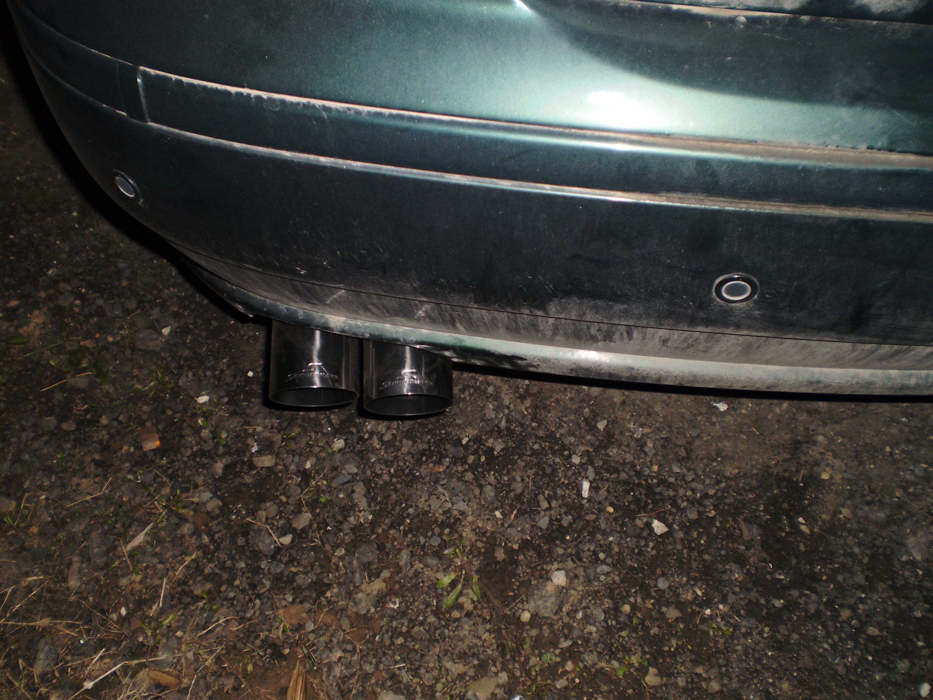

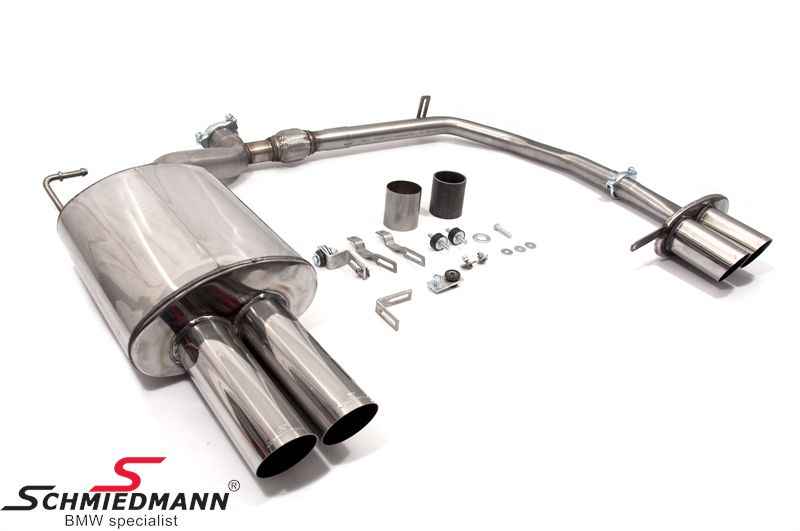

Tak už byly zahájeny práce na rozdvojení výfuku. Nakonec nepovedu potrubí pod zadním nárazníkem, ale rozdvojení bude už před zadním tlumičem. Bude to vypadat podobně jak originál Schmiedmann na přiloženém obrázku. Sice mě překvapuje, že mají napojení před zadním tlumičem, ale na druhou stranu tam jsou na trase od motoru ještě další dva. No a kdyby byl problém s hlučností, tak je tam dostatek prostoru na doplnění menšího oválného tlumiče :)

Tak s povrchovou úpravou rámečků jsou malé problémy :roll: Po nastříkání chromové barvy bezbarvým lakem se barva změní na šedou !!! A chromový lesk je fuč :o , takže musím řešení povrchové úpravy přehodnotit a vyzkoušet něco jiného. Napadá mě použití barvy na Al disky. Je to už barva i s lakem, nebude to však chromové, ale stříbrné...

Tak rozšíření výfuku je provedeno. Je to zatím nedokončené a focené právě teď večer. Koncovky jsou nasazovací a půjdou ještě asi o 1,5cm zastrčit hlouběji. Takto se mi zdá, že trčí ven až trochu moc. Po prvním projetí jsem došel k závěru, že zvuk motoru je sice od 2000 otáček úžasný, ale na můj vkus zbytečně hlučný a dunivý. Proto bude na rozšířené části doplněn malý kulatý tlumič ( jen jak nějaký cca 25cm dlouhý najdu) :)

Jo a omlouvám se, že je auto tak zasviněné, ale nechci ho umývat před dokončením všech prací :P
