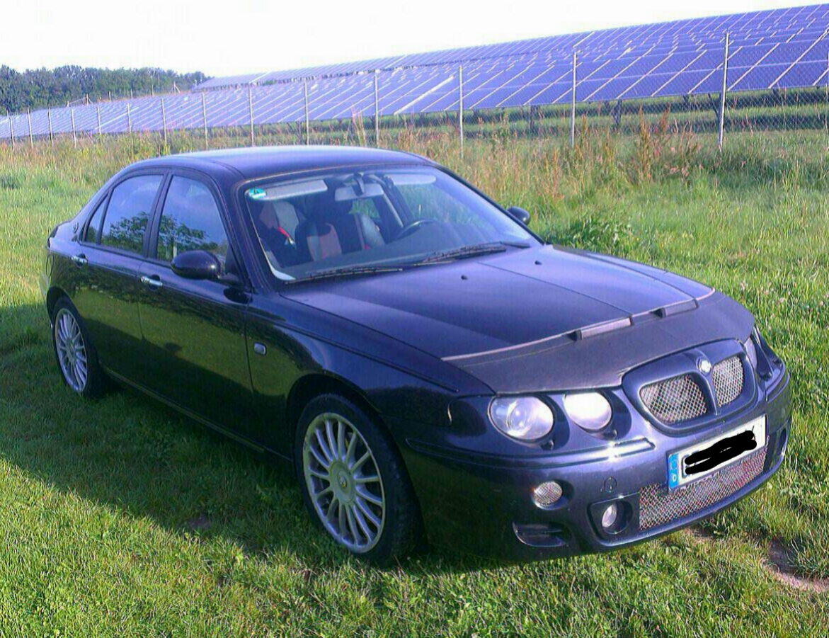

Příspěvek od Zemi » čtv říj 29, 2015 23:49
Yumm

Kde jsi to sehna a kolik to stojí----a zpívej. weed: :lol: car::

... a zase nemáš alkantaru a zase černé :-D Má aspoň tempomat a vyhřívané sedačky? A Harman Kardon? ;-) Ale fajn. Hlavně ať ti tentokrát jezdí a můžeš si ho trošku užít ;-)

Je to holomrd. :-) U auticka na zimu vybavu neresim. Jinymi slovy nemam stesti na vybavu. :-D

Ale na zimu ty vyhřívaný sedačky potřeba jsou :-) ... kurnik to jsou potenciálně zlomové věci, kvůli kterým ty to určitě za měsíc pošleš dál :lol:
Kolik má nalítáno? Zkontroluj si zadní spodní rameno, respektive misku, ve které je usazená pružina - bývají tam ucpané odtokové díry a pak tam uhnívají pružiny. A zkontroluj odtokové kanály za motorovou přepážkou. Bývají ucpané a pak se tam hromadí voda...
