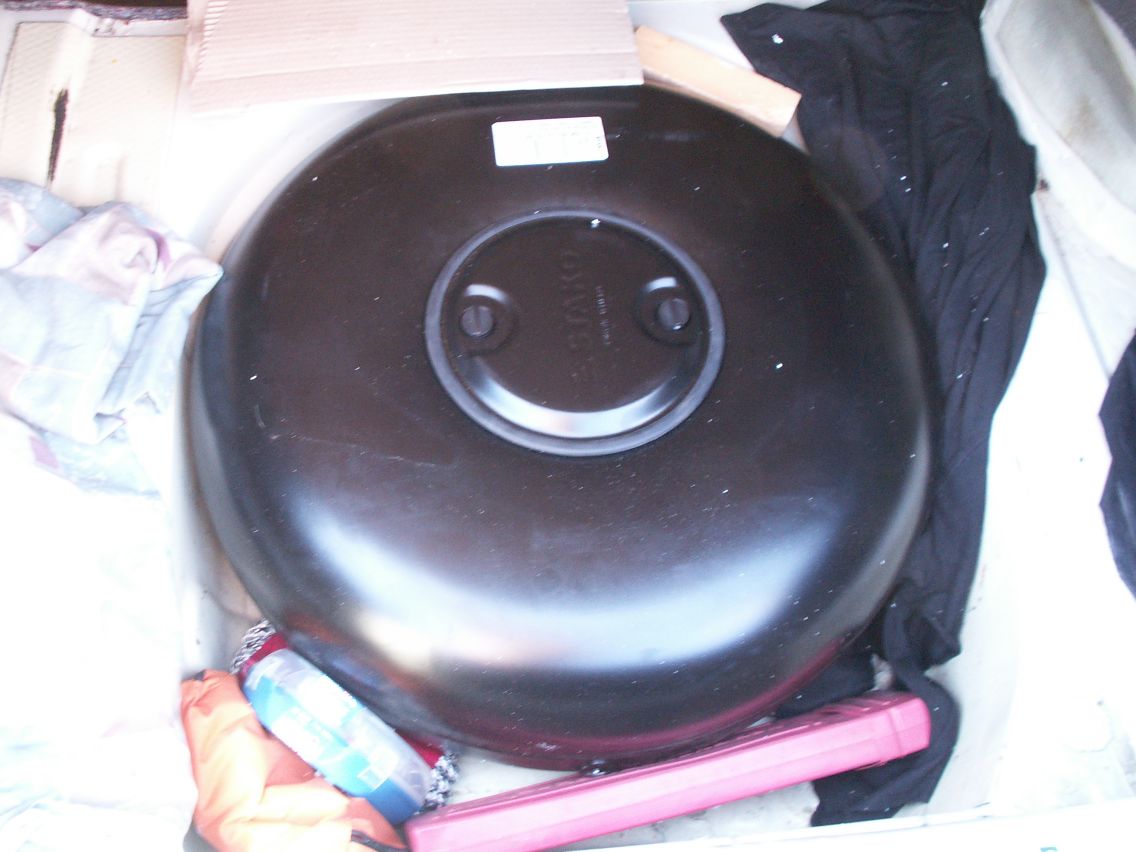

KDB píše:Místo rezervy se mám nádrž 73lt (680*270mm) Stako - od firmy HIT má v tom samém rozměru dokonce 78lt. Rozmýšlel jsem i výšku 300mm (88lt), ale nebyla k dispozici a už by přece jen zasahovala do kufru, tak jsem to nechal plavat ..
To ti musí ale už trochu trčet do kufru nebo ne ? Když jsem to s ním přeměřoval, tak tam bylo přesně 255mm. Jinak by se už muselo po bocích podložit víko rezervy...

Vleze se tam v pohode 650/270 70 litru ,680 urcite ne,Kde ti to budou montovat jaka firma? Pod ten plast to nenacpou ponevadz kdyz ho nejak podlozi tak bude drit o tapec kapoty je tam dost malo mista sam jsem nad tim laboroval pekne dlouho a to jsem nedelal prvniho Rovra/Mg 2,5 na plyn . ;)

lenham3 píše:Vleze se tam v pohode 650/270 70 litru ,680 urcite ne,Kde ti to budou montovat jaka firma? Pod ten plast to nenacpou ponevadz kdyz ho nejak podlozi tak bude drit o tapec kapoty je tam dost malo mista sam jsem nad tim laboroval pekne dlouho a to jsem nedelal prvniho Rovra/Mg 2,5 na plyn . ;)
Bude to dělat Mat servis Zlín, Tečovice. Přikládám foto, jak by to asi mělo vypadat...
Re: MG ZT 2,5 V
Příspěvek od lenham3 » sob črc 27, 2013 23:27
Pokud to daji tak jak je to na obrazku tak jsou moc dlouhe hadicky od striku do sani ,max delka 20cm a vsechny musi byt stejne dlouhe ,jinak to pak nepujde dobre za plynem ,takto je to jednoduche udelat .....kolik tam mas vubec najeto?

RETAXA píše:Na 12.8. jsem objednaný na montáž LPG. Celkem to udělají za 29tisíc a do kufru se místo rezervy vleze 60l nádrž. Otvor na tankování bude schovaný pod víkem vedle otvoru pro čepování benzínu. Vím, že je počáteční investice sice dost vysoká, ale pak se nebudu muset rozmýšlet, kterým autem jet kvůli nákladům na provoz :) Jaký je Váš názor na přestavbu 2,5 V6 na LPG ? Dík za názory.

Díky za názor. Už se na levný provoz těším :) Nakonec jsem se v servisu po poradě s Lenhamem domluvil, že mi tam dají místo rezervy nádrž 650x270mm s obsahem cca 75l.

cca 75l? :shock: hoši vy s tím chcete snad na jedno natankování objet zeměkouli :-D
U mě sice nevím rozměry nádrže,ale už to dře o ten dřevěný spodek kufru a to tam mám 65l.

mbures89 píše:cca 75l? :shock: hoši vy s tím chcete snad na jedno natankování objet zeměkouli :-D
Jj. Máš pravdu. Po spodní víko tam vychází 255mm, ale já se rozhodl ho raději na bocích podložit jen abych tam mohl dát tu 75l nádrž :)

Já to podložené neměl, nevadí, ono se to vytvarovalo samo. Jiný dekl nepasuje. msm:

680 se tam vejde bez problémů, vždyť jí tam mám...
270 kouká přes - asi o 1cm nad vyvýšené prolisy vedle prohlubně nad rezervu, takže něco málo kufru mi to sebere, protože dno je o ten kousek výš, ale pro mne nepodstatné.
Co se týče velikosti...no, jak to říct...větší je prostě lepší :mrgreen: . Zatím se mi do všech aut vešla nádrž na max 400km dojezdu, je to pro mne minimum s které tolik neobtěžuje - i tak ale většinou tankuju denně.
V 75 je první auto, kam se vejde baňka na větší dojezd a upřímně, teď jsem bral LPG po 735 km a bylo to fajn drive:
